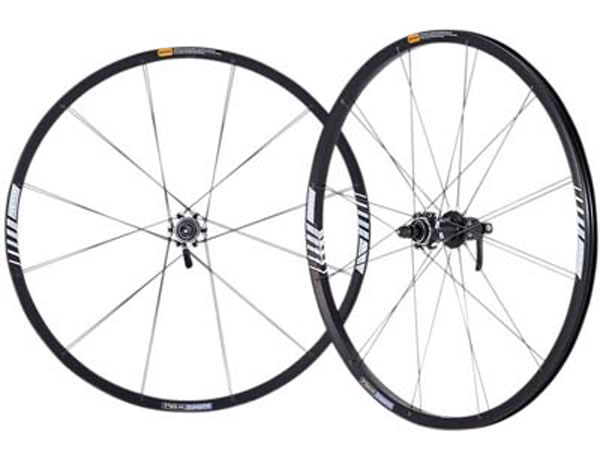

важно еще какие спицы и какой обод.Если посмотреть на вилсет Shimano xt 07 года по моему(пусть меня поправят),у которого 24 спицы,или на те же Мавиковские вилсеты,становится ясно что при хорошем качестве обода,спиц,и конечно же сборки достаточно и 24 спицы.Считаю что основным критерием выбора между 32 и 36 является вес.1 спица примерно 8 грм(может и 10),плюс нипели,итого около 80-90грм лишнего веса.На жесткости разница в 32 и 36 врядли отразится сильно.

Обоим владельцам вилсетов - могу их сломать с первого прыжка. Автор толком не указал применение велосипеда. А в походе считаю колеса с 24-22 спицы неприменимыми по причине отсутствия запаса прочности и дорогостоящих комплектующих. Когда рядом есть техничка - можно выёживаться, за 100 км от любого населенного пункта сломанная спица будет кошмаром. Обода мавик лопаются как стручки, там где простые гнутся и потом рихтуются.

Я видел в магазине пару колес 24 (диаметр) 20 спиц. Профиль у обода очень широкий (точно не помню но по-моему обода тройные) ну и судя по размеру они для серьезных нагрузок... Так вот вернемся к спицам, их всего (как я уже говорил) 20!
А ниппельные отверстия на ободе не в ряд, как обычно, а попарно. Спицы скрещены, не помню два или три раза, но точно скрещены. Вот такие колеса, стоят они 1800, по моему не дешево... Так как это понимать, это фигня которая сломается при первом же приземлении, или не так много зависит от спиц? На мои вопросы продавец ответил, что спицы там стоят очень хорошие...

Еще раз говорю. производители ставят 32 спицы на ДХ байки, вы же не думаете что на такой агрегат где вес совершенно боком будут специально ставить непрочные колеса? Последнее время серьезные втулки и обода восновном под 32 дырки идут :? Так что истина в чем то другом :(

Roman писал(а):Обоим владельцам вилсетов - могу их сломать с первого прыжка
я бы не был таким самоувереным, т.к. эти колесики рассчитаны на легкие дропы ...
а если вы уж заговорили о применении то ломать их надо на КК трассе ... я бы на это посмотрел :)
Сообщение #80780 » 25.01.2010 13:30
информация к размышлению:эти вилсеты 07 года,РАССЧИТАНЫЕ НА КК ГОНКИ .Смотрим на спицовку.Это я добавляю к своему предыдущему посту.Все зависит от качества компонентов колеса.Не сочтите за офтоп,т.к. автор темы таки как раз не хотел конкретизировать.

У меня Вилсет для ФР на 24 спицы. Я уже на нем катаю 3 или 4й человек. Пусть жести фрирайдной они и не видели, но агрессивное КК с недолетами случается. Восьмерку на нем еще никогда не правили. Так что колесо колесу рознь.

Если хочеш хорошие обода то бери Mavic, DT swiss, Syncros c запасом прочности тоесть весом 500гр и спицы желательно хорошей фирмы, а не ноунейм. Если есть деньги бери готовый виллсет для AM. Кто сомневается в прочности колес для КК взгляните хотя бы соревнования западные по КК, наши трассы КК по сравнению с ними равнина кроме Крыма. IMHO
32 спицы достаточно и в 3 креста.
