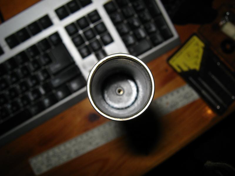

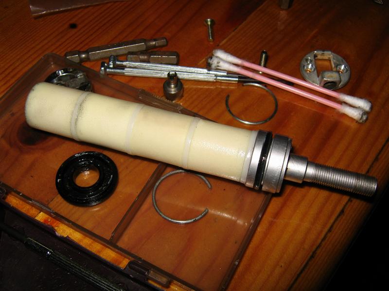

Вчера разобрал воздушную пружину. Жидкой смазки там не оказалось, да и консистентной по минимуму. Эта ЕТА - простая как конфета :) Всего лишь клапан, который при открытии свободно пропускает воздух в пространство за поршнем. Таким образом, поршень при отсутствии нагрузок будет стремиться занять положение, при котором давление воздуха до и после клапана будет одинаковым, чем собственно и достигается бесступенчатая регулировка хода.

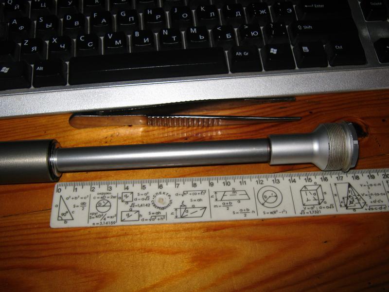

А теперь о том, как фирма Сантур нае... обманывает честных байкеров. Максимально возможный ход штока амортизатора составляет 125 мм, но в нижней части рабочей камеры находится отбойник (из четырех секций), который ограничивает ход штока до ~90 мм. Отсюда это непонятное резкое возрастание прогрессии за "серединой" хода вилки. 120/2 = 60 = 2/3 реального хода аморта!
Ничего нового, обычная практика? Но самое интересное, что нигде в инструкциях и exploding view об этом ни слова, а в мануалах строго воспрещается самостоятельная разборка амортизатора неавторизованным сервисом. Вот и получается "АМ вилка с ходом 120 мм" весом 2,3 кг, которая реально работает на 90 :evil: Господа сантуроводы, проверяйте ваших подопечных на наличие недокументированных возможностей! :lol:
ПС. Должен признать, что качество изготовления отличное. Пластика минимум, все смазано, ничего лишнего. Единственное место, на котором были заметны следы коррозии - это верх внутренней поверхности ног. Вся смазка чистая, хотя вилка эксплуатировалась более 300 часов без переборки (по мануалу каждые 100 часов положено полное ТО в фирменном СЦ).
Тот самый клапан
Максимальный ход аморта
Корень зла

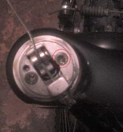

здравствуйте, помогите решить проблемку, хотел раскрутить болтик возле клапана и сорвал его :shock:
как его теперь выкрутить и заменить не знаю ,подскажите пожайлуста что с этой сантуриной делать :?:
p.s.сори за фото плохого качества
болтик справа
Сообщение #86539 » 16.03.2010 10:10
qweer, попробуй выкрутить торксом (звездой который, как на болтах ротора). если не выйдет - акккуратно высверливать.
Сообщение #86543 » 16.03.2010 11:31
А какой номер торкса примернонужен?
если выкручу где взять нормальный новый болтик?
Сообщение #86545 » 16.03.2010 11:38
А хз какой, ну примерно 2,5-3. Новый болтик искать на базаре/строительном магазине/банке с болтиками в гараже...
Сообщение #86596 » 16.03.2010 16:46
Можно попробовать просверлить отверстие на 3, 3,5 мм и воспользоваться резьбовым экстрактором-шпильковертом.
