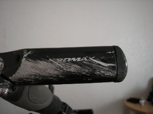

На примерах рамы лично у меня примеров нет. Но есть немного на примере рогов :) Сразу говорю, особо обсуждать нечего, т.к. рога разные, но все же...
это при встрече с асфальтом примерно на 35 кмчас неожиданно и громко но летом (мое падение). но рог остался целым!!!

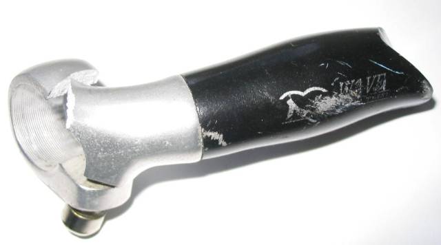

а это при незначительном падении зимой на льду (ByakaBuka падал)
