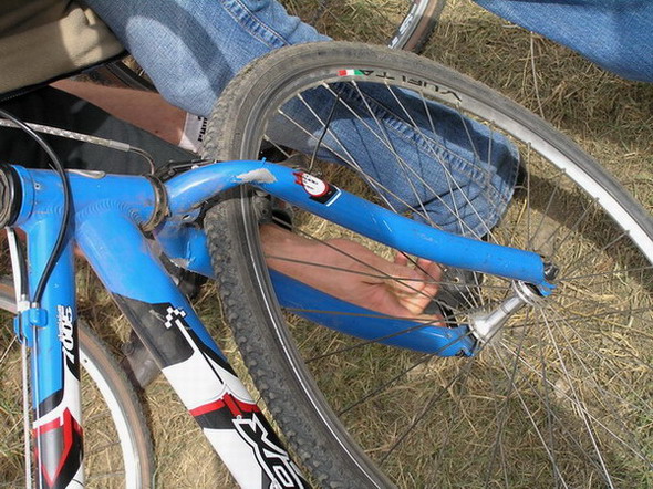

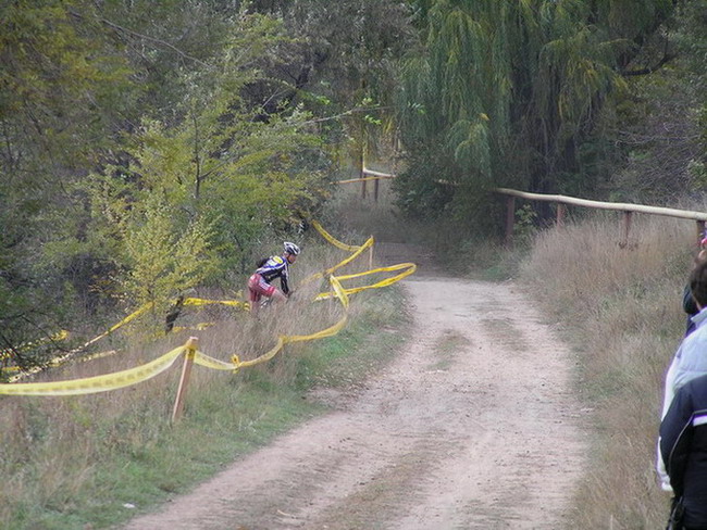

Хочу вам представить один маленький, но наглядный факт насчет сплава 7005 на примере трех фотографий.
Фотография 1. На октябрьской гонке на втором ставке спортсмен-юниор на кроссовом велосипеде Leader Fox падает буквально на ровном месте и его отбрасывает влево в траву. Видимо, он неудачно наехал на какую-то кочку.
Фотография 2. Мы видим, что произошло с вилкой - её просто выгнуло в обратную сторону. На раме четко написано Aluminium 7005

Сообщение #7446 » 05.01.2008 17:41
Art писал(а):Хочу вам представить один маленький, но наглядный факт насчет сплава 7005 на примере трех фотографий.
Не факт что с 6061 небыло бы того же самого. Не убедил!
