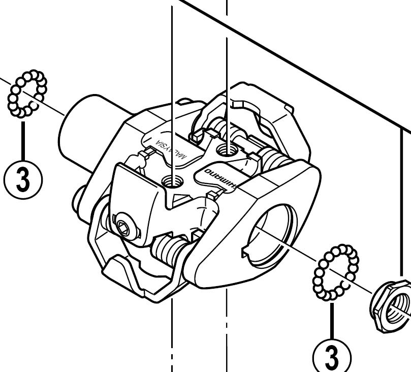

Надумал сегодня полностью перебрать свои контактные педали Shimano PD-M505 SPD.
Точнее, лезть внутрь изначально не планировалось - я их всего-лишь очень тщательно отмыл. Очень тщательно :pardon . Внутрь явно попала вода. Вот и решил заодно их вскрыть.
Ну вообщем, всё по науке - шарики с каждого подшипника в отдельные кучки - чтобы потом вернуть взад именно как было.
Ну и заодно начал их считать - шоб потом не оказалось "лишних деталек" :crazy:
В итоге в трёх из четырёх подшипников было насчитано по 14 шариков, а во внешнем правой педали - 17 :shock:
Собсно, вопрос - WTF? :?
И как их распределить при обратной сборке:
1) вернуть эти 17 на их место - детали уже притёрты и пусть будет как было
2) сделать 15+15 (ну один "лишним" окажется :pardon )
3) не добавлять "чужих" шариков в левую педаль, а наоборот, выкинуть из 17 три штуки - чтобы в каждом подшипнике оказалось по 14?
PS: "пробег" педалей около 500 км, внешние подшипники - с чуть бОльшим диаметром (12 мм против 10 на внутренних), диаметр шариков = 2,1 мм. Это я к тому, что по идее на внешних подшипниках шариков больше должно быть и по арифметике 17 штук туда влазят впритык.

Сообщение #95419 » 06.05.2010 10:35
rexen, узнай скоко надо шариков и каких и вставь новые ;)
Сообщение #95424 » 06.05.2010 10:48
rexen, я вот как то сейчас не помню но кажется когда свои 505е перебирал тоже разное количество подшипников было, ты посмотри на диаметры конусов, мне кажется тот который ближе к шатуну больше от этого и подшипников побольше. Крепежи рамок наврядле будут раскручиваться самостоятельно, онож там шагово (с шелчками сделано), так что особо не парься с фиксатором резьбы. На сайте шимано есть мануал по 505, ооооооо :) точно:)
На тебе принтскрин посчитай подшипники (у меня получилось снаружи 17 внутри 14 ) :) Так что все правильно :)
Сообщение #95636 » 07.05.2010 00:33
Baton, я же детально расписал свою ситуёвину: В правой педали 17+14, а в левой 14+14. Т.е в левой на внешнем конусе нехватает 3 шариков. Капец какой-то :shock: В третий раз попадаю на неликвид.
Ладно, перекину наверное 1 шарик из правой - чтобы получилось 16+14 и 15+14.
Да и хай с ними - ИМХО, поиск по рынкам шариков такого же диаметра гиморнее будет и "перепритирка" убъёт конус так же, как и недостача пары шариков.
