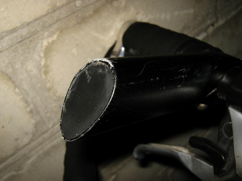

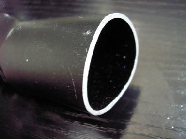

Народ ну подскажите, уже голову надоело ломать может у кого идея появится. Потерял заглушки на рожках, пластмассовые которые. Теперь мало того что некрасиво еще и гудят на ветру :( Я конечно рога не особо использую, но так как оные есть почему бы и не поставить их на дальние дистанции. Собственно вопрос - чем заткнуть эти дырки, ибо рожки имеют не круглую форму а яйцеобразную в разрезе :?

вроде где то советовали пробками из под шампанского заткнуть и покрасить.
Сообщение #96730 » 13.05.2010 14:31
Alexey_st, пробовал пробками из пробкового дерева, пока единственный вариант и корявенький вариант если честно.
Сообщение #96732 » 13.05.2010 14:34
Пшикни чуть-чуть монтажной пены, лишнее срежь. При желании покрась лаком.
Сообщение #96734 » 13.05.2010 14:41
Leon, вариант :?
Сообщение #96747 » 13.05.2010 16:20
Baton,
Лаком в красный цвет рамы :) :o
Сообщение #96748 » 13.05.2010 16:40
Выточить пробки из пенопласта или даже дерева, вырезать из листовой резины да посадить на клей... скотч, изолента, термоусадка - вариантов масса.
Сообщение #96750 » 13.05.2010 16:45
Leon, пеной получается надо полностью задувать, ибо пене нельзя давать волю при расщирении, слишком большие пузырьки в ней образуются. Фигня кароче получается :(
rexen, пенопласт пробовал пальцем протыкаются на раз, дерево можно попробовать но это крайний случай, из листовой резины пробовал результат как и от пробок - топорно (может руки не из того места). Вы не думайте что я такой привередливый, можно б было и тряпок напихать и кататься но хочется что нибудь более человеческое придумать.

Baton, я думаю тебе рога на подвесе ну не тарахтели ... еще и на райзере ... тем более такая хня с дырками ....
Сообщение #96781 » 13.05.2010 22:06
Baton, набей бумагой почти доверху (оставь около 1 см) и залей герметиком для стеклопакетов. Достаточно легко и долговечно.
Сообщение #96793 » 13.05.2010 23:09
найти черную пластмассу , расплавить и залить. получившийся облой обрезать. если есть пистолет для твердого силикона, еще проще. в природе бывают к нему
"боеприпасы" черного цвета
Сообщение #96835 » 14.05.2010 09:14
Baton, забей чем-то легким (лучше монтажной пеной, т.к. бумага будет отсыревать), а оставшийся сантиметр-два залей эпоксидкой с тоннером от лазерника (добавить при размешивании). Тут тебе и крепость (пальцем точно не проткнешь) и радикально черный цвет.
Сообщение #96838 » 14.05.2010 09:17
Идеально будет такой порядок: пена, тонкий слой герметика (или пластилина), слой эпоксидки.
Эпоксидка довольно текучая, поэтому без герметика будет заходить в поры пеня (а если бумагой затыкать будешь, то вообще много уйдет).
Сообщение #96856 » 14.05.2010 11:21
Storm писал(а):бумага будет отсыревать
Дык герметик - он ведь герметизирует :) ничего там не отсыреет
Сообщение #96863 » 14.05.2010 11:47
Я бы замешал эпоксидку с мелким пенопластом для наполнения, и сверху замазал слоем эпоксидки (или герметика - это уже по вкусу)

У меня обмотано чёрной изолентой. На торцы наложено по 2 полоски (можно больше - бо дырка шире ленты) и их припуски-концы обмотаны сверху по спирали по всей длине рогов той же изолентой. Дёшево, быстро и сердито. И пофиг что думают другие - колхоз-неколхоз... Бонусом - изолента гораздо лучше держится руками - и не скользко и не холодно, в отличие от голого металла. Правда, с наступлением лета, наоборот - прохладные рога какраз были бы в плюс :pardon
Ну и третий плюс - рога не царапаются - изолента обтрепалась - взял да поменял.
berz, как по мне - рога - везде даже "тарахтели". Райзер-шмайзер... Они позволяют менять хват, а значит руки меньше устают и затекают.

Рожки я отпилял, были косые теперь прямые.
Сообщение #96952 » 14.05.2010 19:04
Baton, теперь молотком расклепай конец и вообще затыкать не надо ;)
