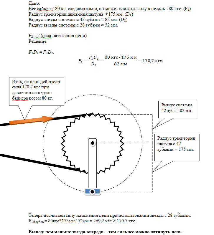

Сообщение #97547 » 18.05.2010 00:32
Вот как и обещал

Тяжелее всего цепи будет на 22-11. А легче всего на 48-34, имхо даже несмотря на перекос.
Сообщение #97575 » 18.05.2010 01:39
Alexey_st, Правильно, на 22-11 рвуться цепи, на 48-34 скручивается голова переклюку 8-)

Если даже у самого умного Пупсика возникли вопросы, то вот пришлось предоставить все наглядно :crazy:

Alexey_st писал(а):Тяжелее всего цепи будет на 22-11. А легче всего на 48-34, имхо даже несмотря на перекос.
Посмотрел твой расчет. Весь его смысл заключается в том, что на маленькой звезде можно заехать на крутую горку, из-за чего цепь испытывает большую нагрузку, а на большой звезде на крутую горку просто не заедешь (дури не хватит), а значит и износа нет :)
А если подумать предметно?
Есть крутая горка, есть велосипед, есть аццкий байкер (сферический).
Пусть аццкий байкер физически может развивать усилие на шатунах, позволяющее ему заехать на крутую горку на большой звезде с точно такой же скоростью, что и на маленькой звезде.
Это значит что заднее колесо будет вращаться с одинаковой угловой скоростью в обоих случаях, на какой бы звезде он не заезжал.
Соответственно, и усилие на собачках задней втулки, и задней звезде, и цепи, одинаково в обоих случаях. Ведь это усилие зависит только от угла подъема горки, скорости подъема и массы байка вместе с байкером. И все эти три характеристики не меняются от выбора передней звезды ;)
Разницу почувствует лишь система и ноги байкера. А на цепи буде одно и то же усилие.
Сообщение #97650 » 18.05.2010 14:01
Storm, тогда сначала рассчитай с какой силой должно колесо отталкиваться чтобы катить сферического байкера вверх.
Предлагаю для примера следующие следующие условия: угол наклона горки 50 градусов. Вес байкера вместе с велом 100 кг. Найти силу, с котрой должен давить на педали байкер чтобы ехать на горку.
Тут еще дело в том, что чем сферистее байкер, тем большую силу тяжести он испытывает и вынужден ее преодолевать.
Сообщение #97654 » 18.05.2010 14:23
Alexey_st писал(а):Storm, тогда сначала рассчитай с какой силой должно колесо отталкиваться чтобы катить сферического байкера вверх.
Сначала определись от чего эта сила зависит?
1) от угла подъема
2) от массы байкера с велом
3) от угловой скорости заднего колеса
Согласен?
Какой из этих параметров зависит от передней звезды, если "дурь" байкера не ограничена?
Сообщение #97655 » 18.05.2010 14:34
Все равно все в вес упирается, какая бы дурь не была, все равно она не может быть применена больше чем вес байкера.
