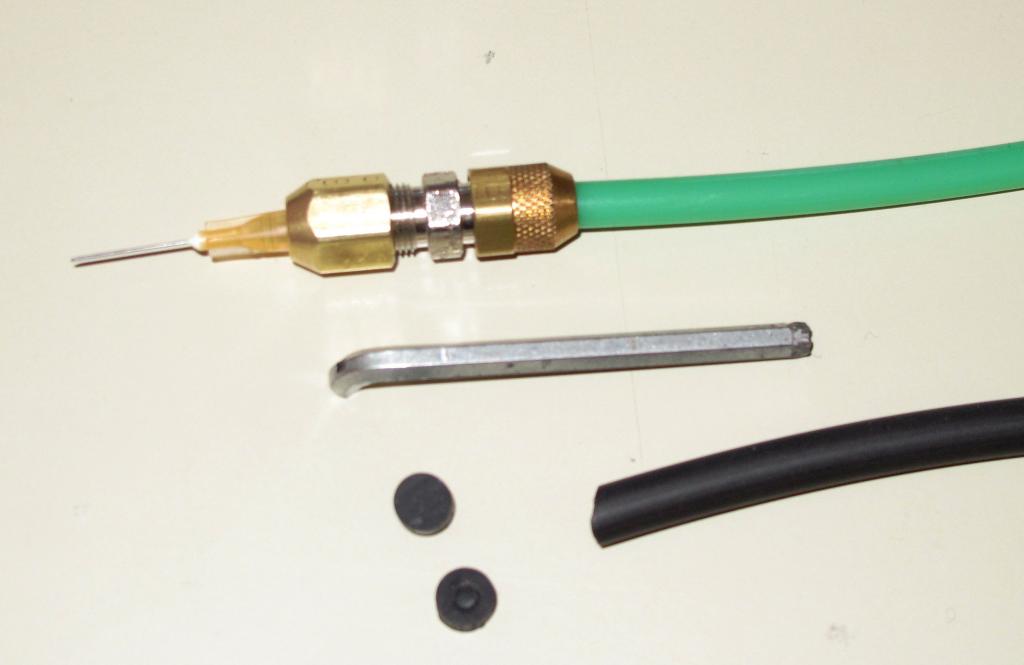

Народ, что это за девайс и где его можно купить?
Сообщение #99790 » 30.05.2010 22:58

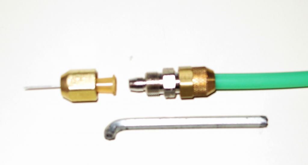

Эта штука в итоге подсоединяется к насосу высокого давления и накачивается компенсационная камера амортизатора.
Оригиналы, не очень качественные:
http://img40.xooimage.com/views/2/f/f/img_6737-181160e.jpg/
http://img24.xooimage.com/views/9/3/d/img_6738-1811621.jpg/
Сообщение #99883 » 31.05.2010 12:24
с верху устройство в полне понятное просто переходник для иглы от шприца, и изготовить такое в домашних условиях волне реально, и конструкцию можно и упростить.
1. сделать насадку из кусочка трубки от велосипедного нипеля, иглы, герметика и уплотнительнойрезинки.
2. можно трубку от нипеля заменть кусочком болта ссоответствующей резьбой, с просверленным отверстием сециально под иглу.
А вот как его применять потом :pardon
а вот что за хитрый шестигранник (такое чуство что в нем отверстие, может я ошибаюсь :pardon ) и для чего он нужен

d.n.s, Дай фотку порта компенсациооной камеры амморта, ато так ничего непонятно. Лучше будет немного помозговать и сделать самостоятельно, ибо наврядле ты эту приблуду купиш. Сколько качать (в атмосферах)?
Сообщение #99984 » 31.05.2010 18:57
Заинтересовался темой. Давай уж рассказывай что произошло, я читал твою статью (оцененную Норкороманом ;)) там тебе удалось закачать компенсационную камеру амортизатора, она теперь травит? Просто 300 пси это до...я, и пробитая медицинской иглой резинка должна травить по моему, а фокс данным набором ничего отличающеговся в корне от твоего способа не предлагает :? Единственное что - иголка тупая. Расскажи вобщем в чем проблема ?

Сообщение #103646 » 17.06.2010 21:52
а тебе мой вариант иглы для накачивания компенсационной камеры не подходит?

Сообщение #103649 » 17.06.2010 22:08
GolD, не знаю, не помню я твой вариант. да и чтобы ты показывал не помню тоже.
Сообщение #103656 » 17.06.2010 22:35
в твоей теме про переборку аморта я отписался в свое время,но могу напомнить.для приспособы понадобится игла от шприца,переходник от велосипедного шланга для накачки ниппельной камеры(50 коп стоит у торговцев велохламом ) и эпоксидная смола.далее обтачиваешь пластмасску иглы,чтобы она вошла по диаметру в переходник и заливаешь эпоксидкой.после отвердевания можешь вкручивать в насос высокого давления и качай. да...иглу не забудь сточить.фото лениво делать,да и смотреть не на что в принципе....

Сообщение #103672 » 17.06.2010 23:25
GolD, теперь понял. ну мы уже сделали полностью из металла, припаяли иглу к автониппелю, и все дела.
