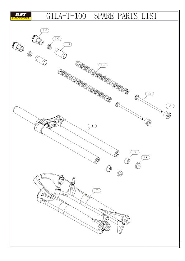

вот собственно сабж

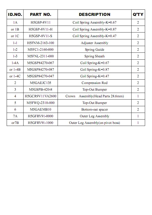

не то чтобы очень зацепило, но все-таки интересно (разбирать пока не хочу), зачем здесь две крутилки прелоада? причем в левой ноге на несколько полных оборотов, а в правой на один. и где же эластомер? :? кто-нить знает?

Сообщение #102198 » 09.06.2010 08:53
Ну если 1-3 это не эластомер, то тогда его тут вообще нет, хотя на самом деле куски ластика в демпферировании никакого участия не принимают, скорей обеспечивают прогрессию при сжатии и недопускают пробой вилки, расжатие у вилки замедляется только трением в башингах :) Так что не переживай особо.
st.romeo писал(а):зачем здесь две крутилки прелоада?
а почему бы и нет :) в сантур ХСМ тоже две крутилки в обоих ногах, только крутить на одинаковое количество щелчков на каждой ноге, чтобы вилку не перекосило. А вот почему в одной ноге крутится на один оборот это уже вопрос, впринципе не исключено что в данной ноге вообще нет пружины, просто заткнули дырку крутилкой прелоада.
Сообщение #102223 » 09.06.2010 11:45
да, позиция 1-3 - это направляющая для пружины. вобщем нада разобрать посмотреть и заодно все хорошенько вычистить, потом собрать на новой смазке. мож куда-нить внутрь сальники получится поставить.
