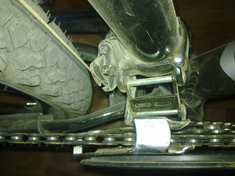

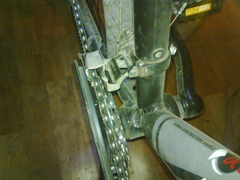

по первому фото и так видно, что переклюк стоит не параллельно системе (красным показал) и недотягуется до нормального положения (может болт дальше недает, может тросик не дотягует) зазор между переклюком и цепью должен быть около 1-1,5мм (зеленым обвел) Изображение

Вот смотрю на второе фото и кажется что оську надо перевернуть (с правой стороны она должна быть короче)тогда звезды уйдут ближе к раме.Я с такой фишкой сталкивался, знакомые пацаны рассмешили, когда рубашку тросика на китайце порвали.
