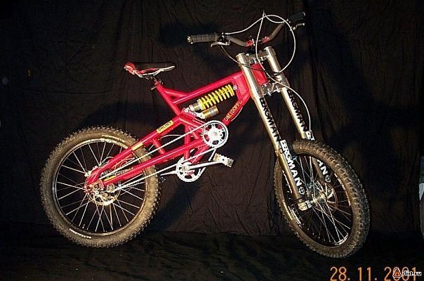

Сообщение #105078 » 27.06.2010 08:35
зачем вот эта передаточная шестерня ?
Жили-были велосипедный насос , треугольник и жопа .

Сообщение #105082 » 27.06.2010 10:07
а у самого мысли есть какие?..
эта шестерня играет роль редуктора, так как переключателей скоростей нету, да они были бы бесполезны на том расколбасе где применяется данный агрегат.
Сообщение #105083 » 27.06.2010 10:26
А еще такая схема уменьшает влияние работы подвески на цепь. Плюс меньше шансов словить звездой камень
Сообщение #105100 » 27.06.2010 15:03
petroff писал(а):а у самого мысли есть какие?..
насколько я вижу шестерни одинаковы.
xbz06ee писал(а):еще такая схема уменьшает влияние работы подвески на цепь. Плюс меньше шансов словить звездой камень
звездой камень это да, единственный плюс который я увидел и цепь выше, но по-моему расколбас цепи при такой удвоенной длине выше.

Сообщение #105102 » 27.06.2010 15:16
Axichek писал(а):по-моему расколбас цепи при такой удвоенной длине выше
Вторая звезда и кассета закреплены на заднем "треугольнике" рамы и цепь между ними практически не колбасится (получается как на синглспиде) Вся колбаса идет на цепь между передними звездами, а там она намного короче обычного и с больших звезд ей труднее соскочить.
Сообщение #105111 » 27.06.2010 17:27
Судя по фото, средняя звезда закреплена не просто на заднем "треугольнике", а ось проходит вместе с осью соединения "треугольника" с основной частью рамы. Получается, что расстояние между 1 и 2 звездами, 2 звездой и кассетой всегда одинаково и "расколбаса" почти нет ни на первой цепи, ни на второй.
Есть еще рамы dark cycles, у них так же на оси соединения заднего "треугольника" и основной части рамы на оси стоит маленькая звезда, но цепь одна, что позволяет не провисать цепи.

Сообщение #105165 » 28.06.2010 10:32
Axichek писал(а):насколько я вижу шестерни одинаковы
зубья посчитал?
Сообщение #105237 » 28.06.2010 21:26
зубья посчитал?
диаметры одинаковые, ага.

Сообщение #105243 » 28.06.2010 22:05
Axichek писал(а):диаметры одинаковые, ага.
С педалей вращательный момент передается на звездочку с обратной стороны вела, которую на фото не видно.
Оттуда через вал, усилие передается на верхнюю звезду на другой стороне рамы. а оттуда цепью на ведомую.
Поскольку звезду на обратной стороны не видно, она наверняка меньшего диаметра, чем ведущая
