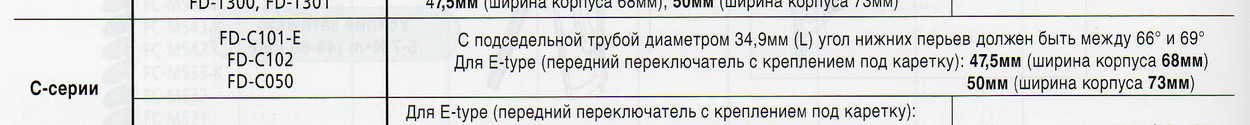

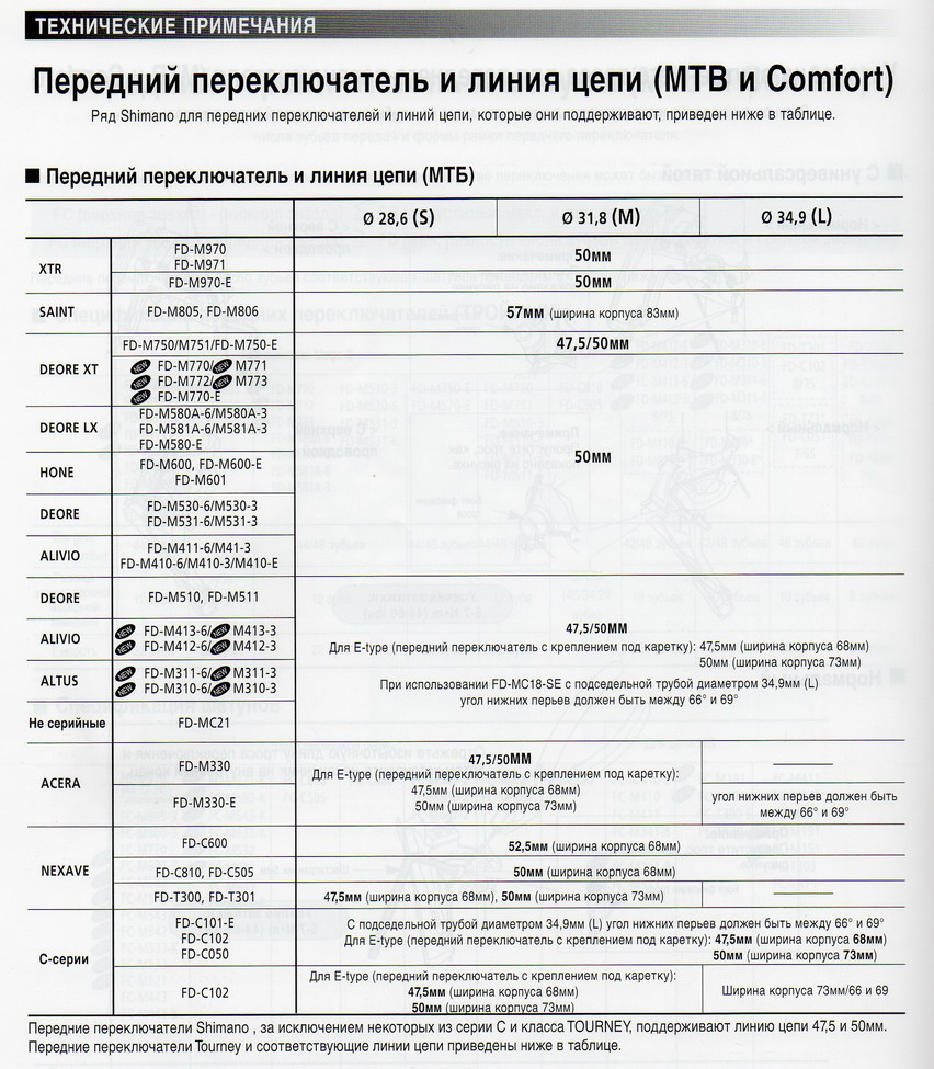

Вот тебе спецификация по твоему переклюку. проще него нет уже ничего. он в самом низу в таблице
