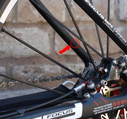

Привет всем !
тут собственно вопрос ,для чего или от чего на рамах отверстия (смотреть картинку)
Я то сам считаю что это скорей всего для _вентиляции труб рамы,или издержки технологии изготовления ,но скорее вентиляция ,так как отверстия большего диаметра есть и в кареточном узле и в рулевой,... :?
у кого есть какие то доводы ,прошу
если такая тема уже существовала ,прошу извенить,Я сдесь ни так уж и давно :)
на фото карбоновая рама ,но отверстия есть и во всех остальных рамах из других материалов
рисунок

думаешь правильно, для вентиляции.

Для отвода воды и в качестве вентиляции.
Сообщение #110955 » 07.08.2010 20:30
VL, не знаю как для отвода ,но для ввода они работают супер ;)
,попал под ливень потом минут 10 выливал воду :)

Как бы оффтоп. Это Focus Raven Extreme... Ничё так аппаратец, в Киеве это самый модный и самый мажорский байк. Меньше 900 грамм рама, каретка ВВ30, внутренняя проводка тросов и гидролинии и крепление тормозов внутри перьев... Хотя мне ближе наш "родной Донецкий Scott" :pray:
А по теме: скорее всего для вентиляции оно и предназначено, больше ничего разумного не приходит в голову.

Для того,чтобы сбрасывать(проветривать) конденсат,который образуется внутри рамы из-за разницы температур.

Это технологические отверстия! Чтобы при сварке рамы не создавалось повышенное давление внутри труб .
Сообщение #111094 » 09.08.2010 12:00
Для сварки врятли,это ж карбон,а вот для отвода воды это думаю самое правильное решение!у меня на джаинте отверстия в 7см от 11звезды на нижнем пере где защита от цепи стоит,вода со всей рамы стикает вниз и выливается через эти отверстия.

kolianchik, спасибо что ответил за раму :) ,кстати была возможность увидеть в аочую и потрогать,....нууу лёгкая да ,красивая ,функциональная ,но..картоний тонюсенький :shock: ,что посередине трубы нижней прогибаеться от нажатия пальцем :pardon ,ну и цена такого чуда углеволоконной индустрии -11000грн :)

Скорей всего отверстия для циркуляции воздуха в трубах, чтобы лишняя влага испарялась. Конденсат на раме явление частое, незнаю правда может ли он внутри рамы образовываться, но то что раму надо "проветривать", в этом я на своем опыте убедился. На моем веле во время мойки или езды под дождем скапливается вода в раене каретоного узла, причем столько что если перевернуть вел то начинает вытекать :( Как она туда попадает в такихколичествах до сих пор не понял :( Приходится иногда вынимать подсидельник и просушивать:( Преворачивать как бы тоже не желательно- гидравлика может воздух подсосать. А вот если бы в каретки было отверстие, водичка бы стекала :)

Если всё правильно прокачано, то ничего не случится. Даже если и не совсем правильно, то просто не нажимать тормозную ручку на перевёрнутом байке :)

В теории ты прав но на практике после 2х часого простоя вела вверх колесами нужно 5-10 нажатий чтобы убрать "ватную ручку" :( Ну это к теме отношения не имеет, просто не хватает одного отверстия и изза этого такой головняк :( А если действительно гдето придется речку вброд переезжать что потом? из рамы воду выливать? (хотя конечно двухподвесу после сильно грязевой и плавательной покатушки желательно устроить полную переборку всех подшипников в узлвх, да и каретку тоже почистить смазать не помешает :) )

Baton, на счёт отверстия в каретке, дрель может многое ;) :secret
Сообщение #111280 » 10.08.2010 20:35
qweer, дриллинг рамы это последнее дело :) Лучше уж буду сливать просушивать :)
