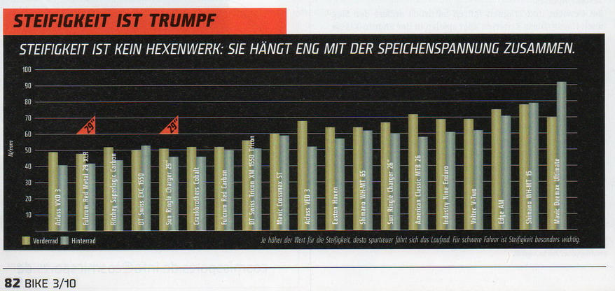

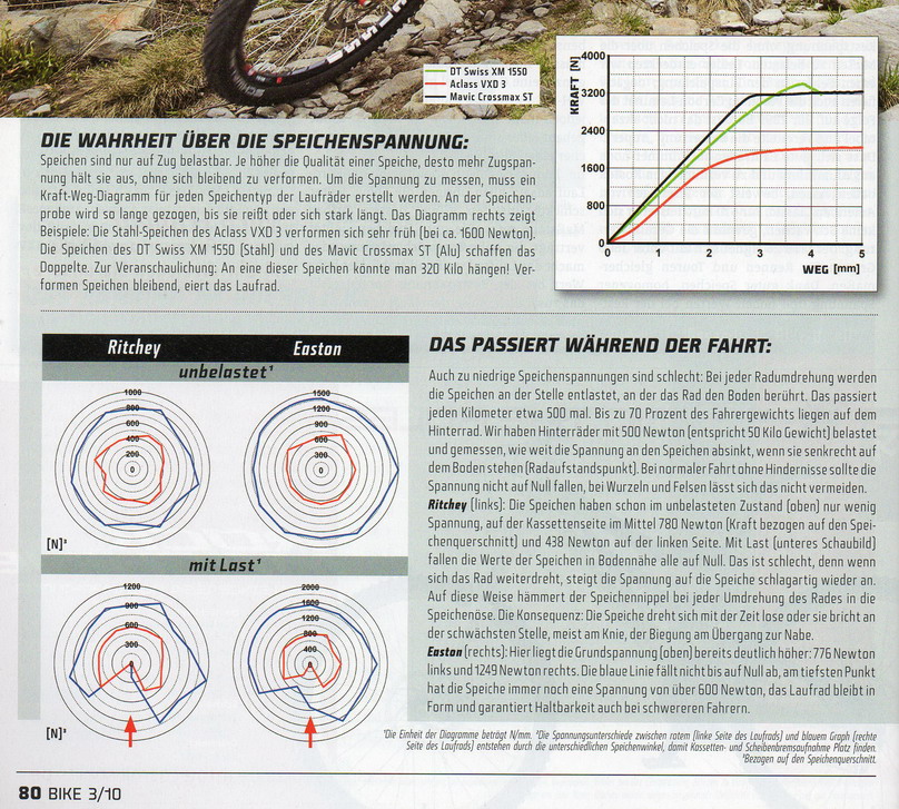

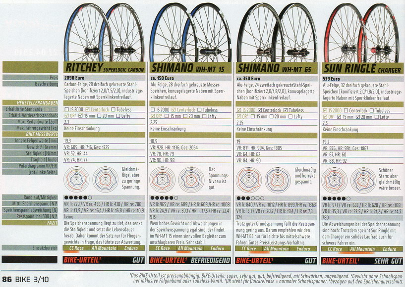

Сообщение #113134 » 24.08.2010 02:00
Диаграмма красным-показатели по левой стороне колеса. Синим-по правой стороне колеса. с учетом влияния плоскости зонта с кассетой. (это как я перевел :oops: )
unbelastet-дословно "Выгрузка" т.е. пустое колесо без нагрузки.
MIT-понятное дело-с нагрузкой

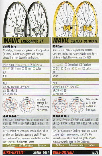

Сообщение #113135 » 24.08.2010 02:03
Идем далее

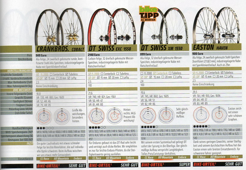

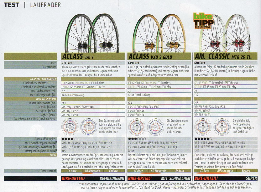

Сообщение #113136 » 24.08.2010 02:07
mit schwachen-слабый
"бифридигенд"-посредственно" типа три балла
далее вспоминайте по фильмам ;)
Сообщение #113158 » 24.08.2010 11:42
Интересно,что Mavic crossmax являющийся чуть ли не эталоном в гонках кк,сочли пригодным больше для All mountaiain...
Yorik
Сообщения: 955
Зарегистрирован: 04.12.2009
Откуда: Дебальцево
Вел: Giant XTC
Сообщение #113159 » 24.08.2010 11:46
Yorik, Значит таки крепкие :crazy:
п.с. три года и в хвост и в гриву и никаких предпосылок
