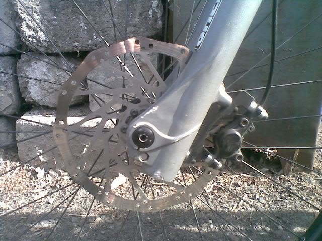

бюджет на сей агрегат макс 1500 гр...В Крыму дешевых вибряков с дешевыми колодками малость не хватало при сьезде с перевала Ангарского особенно-местами сбаулом летел до 80км/ч-было откровенно страшно и такое дело в моей жизни более не может иметь место быть)....как вариант пока смотрю на-
xtr параллелки вибряки +бустер(а может и не нужен он?)
Эвид ББ 7
Недорогая гидра Джуси 3,5
В гидре немного смущает некая геморность с обслугой-больше подсознательно склоняюсь к ББ7 185 на передок
про xtr нихрена не знаю толком(мож их назад поставить а ББ 7 185 на передок?Что думаете ,гуру?

Любая механика это кастрированная гидравлика. ББ 7 неплоха. но и там ходит только одна колодка.
Джуся 3.5 не впечатляет. она похожа по работе на шимановские гидравлики. такие себе сопли при нажимании.
Из того. что в последнее время клацал. очень понравились Эликсиры авидовские. очень мощно жмЕт. при этом очень классно можно дозировать

Cтавь на перед и зад одинаковые тормоза, чтоб легче было обслуживать...хороши джуси 5 или 7, с роторами не более 160.
Сообщение #115077 » 04.09.2010 09:51
3.5 тормоза вполне нормальные, и мощьные, и дешевые в обслуживании, как говорится прокачал и забыл, никакого гемора, но вот как воротит Олег "сопли", эт потому что родные ротора "в топку". А вот если подобрать раундагоны, с родными кодовскими еще доисторических времен, они сейчас продаются отдельно везде и кстати очень дешевые, намного дешевле родных 3.5 G2. И по сути это те же трешки.
http://bikeshop.com.ua/product_info.php?products_id=600 это те самые. У меня такие 203 просто "кул стап".
