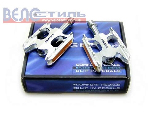

В общем увидел педальки в инет магазине
exustar pc960 http://www.exustar.com/product_detail.php?psn=89&level=2&t1s=21
эти чуток дороже, но на промах и расцветка интереснее
и есть exustar pc96
Они чуток дешевле и на рассыпных (на сайте производителя таких нет)
Что меня в них привлекло: корпус единый и литой (задолбала откручивающаяся рамка), не весят полкило (одна педалька 100 г) и выглядят ниче так.
В общем вопросы такие:
1. Не понял сколько промов в exustar pc960. Если 2 то как ее разбирать?
2. Как вообще производитель по качеству?
Тяготею к промам, если пойму как я их смазывать буду, то их наверное и возьму... Может какие еще подводные камни в них есть?

Не хочу я контакты. Exustar я любить не могу, так как её продукцией не пользовался.
Лучше скажите как они (на промах которые) разбираются.
Сообщение #117026 » 16.09.2010 21:19
Goragor, мои амебовские разбираются так - с торца откручивается гайка-заглушка, корпус педали сдвигается по оси и откручивается стопорная гайка на ее конце. сама ось коническая, с внешней стороны стоит пром, а с внутренней ось и корпус образовывают втулку качения. все просто как карамель :) судя по фоткам, конструктив здесь такой же самый
Сообщение #117038 » 16.09.2010 21:44
xbz06ee писал(а):с внешней стороны стоит пром, а с внутренней ось и корпус образовывают втулку качения
т.е. там один подшипник стоит, а с другой стороны подшипник скольжения? Я просто уже слышал о подобной конструкции на шимановских кажись и чето она меня не прет. Может расскажешь особенности использования подобной конструкции?
С одно стороны пром есть, а с другой с подшипником скольжения связываться неохота...
И как часто надо смазывать не промовский?
ЗЫ: тут сразу вопрос возник. По фоткам у них внутренняя часть одинаковая. Одинаковый ли внутренний подшипник этих педалей?

Goragor, блин, я попутал, там втулка скольжения :oops: кароч нету с внутренней стороны отдельного подшипника, ось просто проходит сквозь корпус педали. Периодически (не очень часто) педаль начинает поскрипывать, я в таких случаях откручивал торцевую гайку и двигал корпус по оси, чтобы смазать трущиеся поверхности.

Goragor, ну не знаю... очень примерно - где-то раз на 500 км, это если двигать корпус. Можно просто капнуть силиконовой смазкой на ось в том месте, где она входит в корпус, но тогда придется мазать чаще. А полную замену смазки я сделал после 6к. Короче говоря, не беспокойся - их обслуживание совсем необременительно, даже полная переборка с заменой смазки делается минут 15 на коленке :) никаких регулировок конусов, открутил-закрутил
