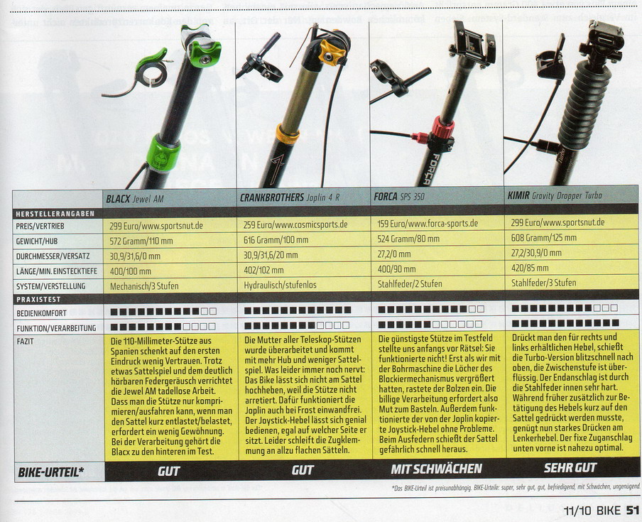

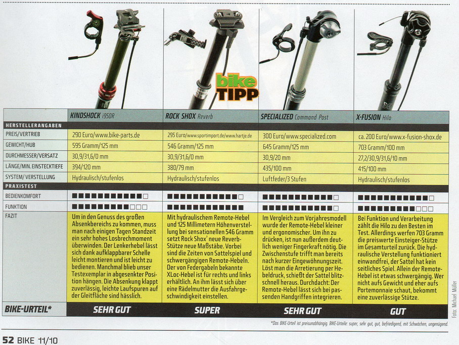

Сообщение #122394 » 28.10.2010 03:43

Не хочу никого расстраивать, но это штыри с изменяемой длинной без какой-либо амортизации. Гидравлика и пружины в них вставлены лишь для поднятия и опускания штыря с помощью манетки на руле или так называемой "ложки" (рычажок на штыре).

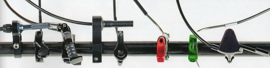

Теперь хочу рассказать об удобстве "ложки" или манетки, ложка имхо не то :( как оказалось проблема не с опусканием седла а как раз с подниманием. Опустить полсекунды дела просунул руку под седло, вжик и готово а вот чтобы поднять нужно исполнить акробатический трюк, стоя на ногах и педалируя (а как же мы же вгору едем, иначе зачем седло поднимать :)) нужно убрать одну руку от руля. просунуть ее глубоко между ног и нащупать рычаг :idea: В общем архинеудобно, приходится развивать предчувствие, чтобы делать это заранее !

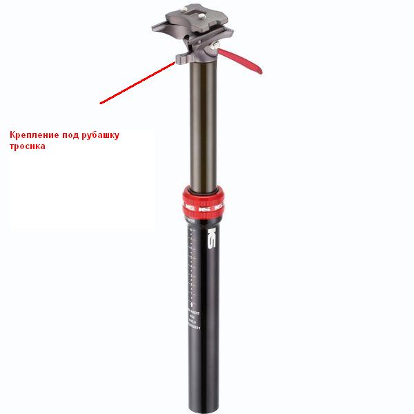

После первого выезда разочарованный я отправил кранкбразерс обратно и буквально через неделю получил KS i950 с ложкой. Вот она рыба моей мечты :D Черный с красными анодированными детальками, люфт есть но чтобы его обнаружить надо реально прислушаться причувствоваться, 125 мм хода, прикольное крепление седла (но не совсем как оказалось). Поднимается чуть быстрее чем Жоплин но не настолько быстро чтобы отбить жопу, в крайней точке имеет характерный звук (когда едеш чувствуешь не звук а просто толчок по раме) служащий тактильным индикатором - "седло поднято садите жопу и крутите". Но больше всего порадовала присутствующее крепление под тросик.
Прикрутить седло оказалось тоже занятием не простым, хрен подлезеш к болтам обычным набором шестигранников, только одиночным уголком :( (слава богу седло прикрутил раз и забыл), еще из минусов могу отметить открытый для грязи узел клапана под седлом, после грязевой покатушки он будет засран 100%. Ну как бы неудобство ложки никто не отменял :( поэтому один вечер с напильником и дрелью, одна переделанная манетка Push Lock от Рокшока (снят фиксатор, она теперь просто тянет тросик не фиксируясь) и у меня есть манетка управляющая подсиделом. Внешний вид рычажка нашел в интеренте, он в ходит в комплект "перкрашивания" подсидела Kind Shock. Изображение
