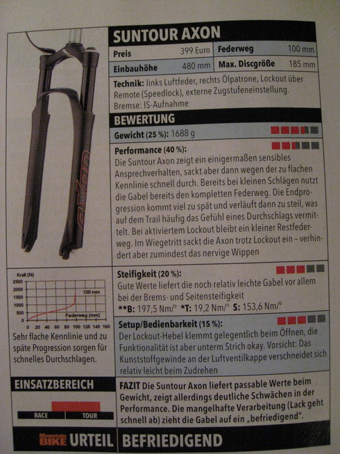

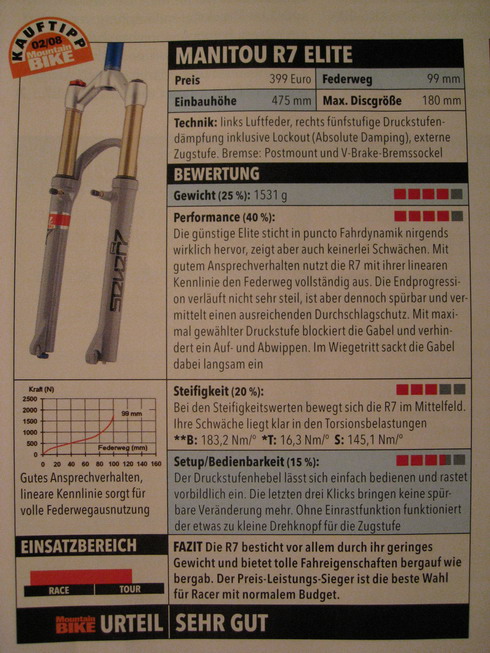

Дальше. Как видите. МАНИТУ выдает хорошие показатели, а "мурзик" -получил "посредственно"

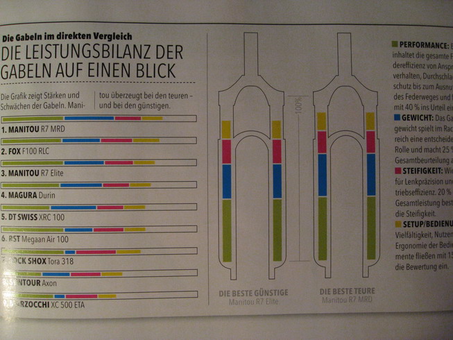

Сообщение #9839 » 02.02.2008 22:05
Поделите сами по группам (я надеюсь) Что б вас не смутило, "дэтэшка" с "рст" сравнивается.

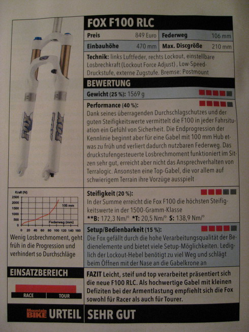

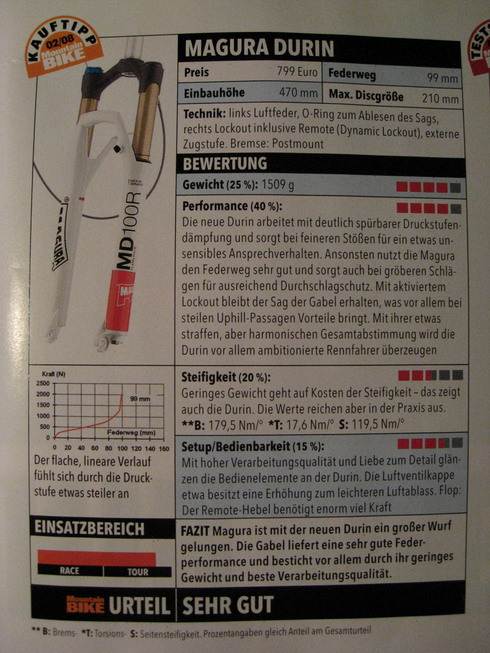

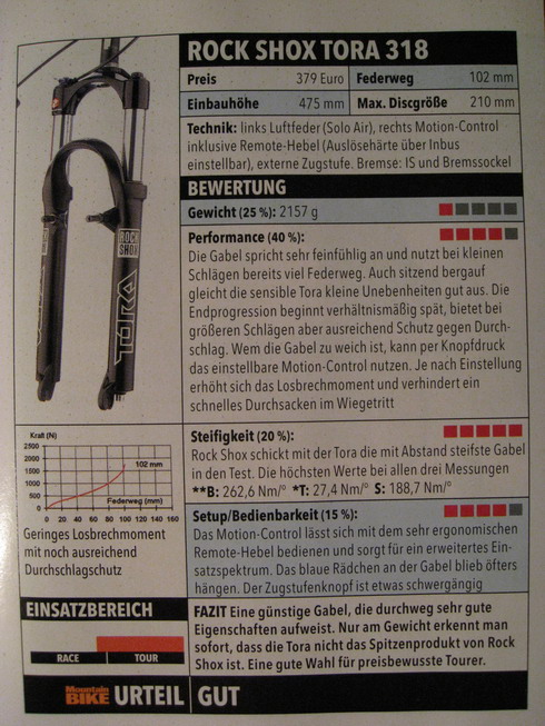

Игорян! Я могу этого вообще не делать и не выкладывать ни одного теста. Если это не надо. Найти по немецки шарящего не так сложно, тем более новый фотоаппарат даже приужатии картинки до 18 % от оригинала, все равно текст передает понятно.
GUT -хорошо
SEHR GUT - соответственно. очень хорошо
BEFRIEDIGENT-посредственно
UBERRAGEND- превыше всего
Остальное сами.
