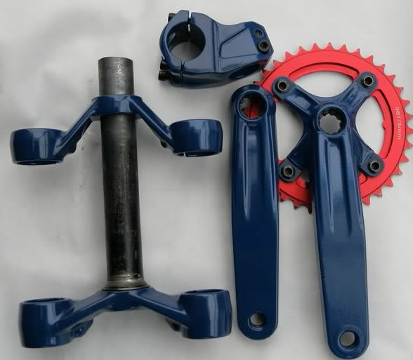

Все продуманные райдеры (стрит, дёрт, дх) красят зч в днепре порошком, есть умельцы в северодонецке, красят аквапринтом (под карбон, дерево, камуфляж и т.п. в авто малярной) и автору скажу, не останавливайся и не кого не слушай, ищи и достигнеш своего.
Вот пример
Последний раз редактировалось Slava 10.02.2011 12:53, всего редактировалось 1 раз.

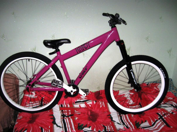

Сообщение #137157 » 10.02.2011 12:48
Вот окрашены рама, обода, шатуны.
