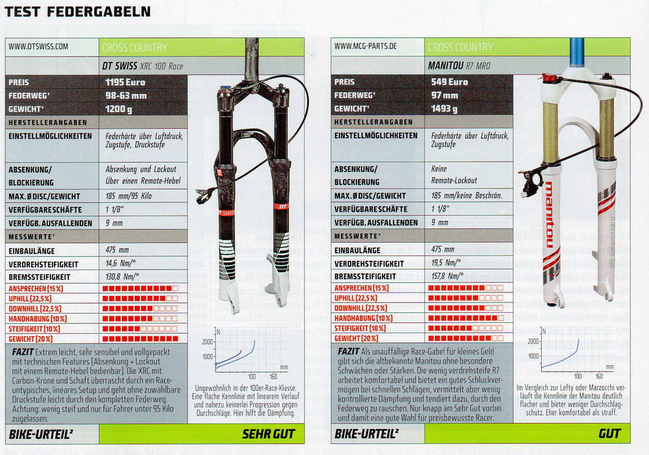

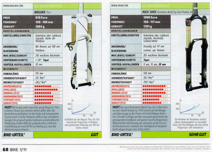

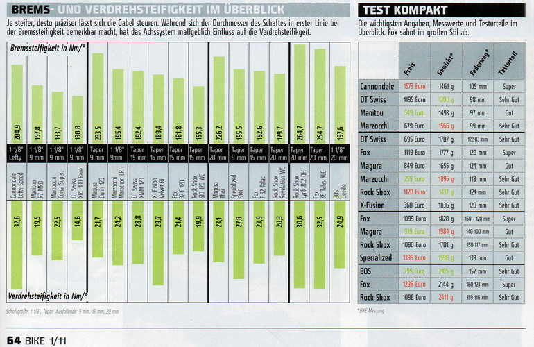

Сообщение #140847 » 08.03.2011 15:48
Тестик вилок из первого номера за 2011 год.
ANSPRECHEN-Реагирование
UPHILL-поведение при езде вверх
DOWNHILL соответственно вниз
HANDHABUNG- Обработка препятствий
STEIFIGKEIT-Жесткость
GEWIHT-вес

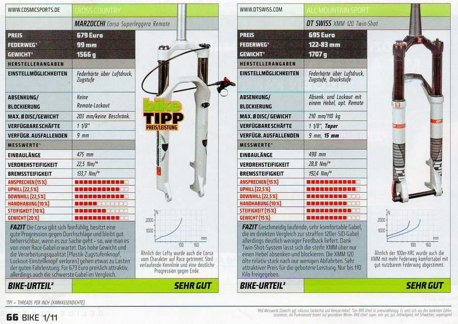

Сообщение #140849 » 08.03.2011 15:51
Продолжаем

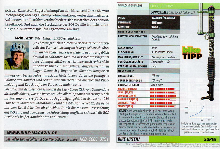

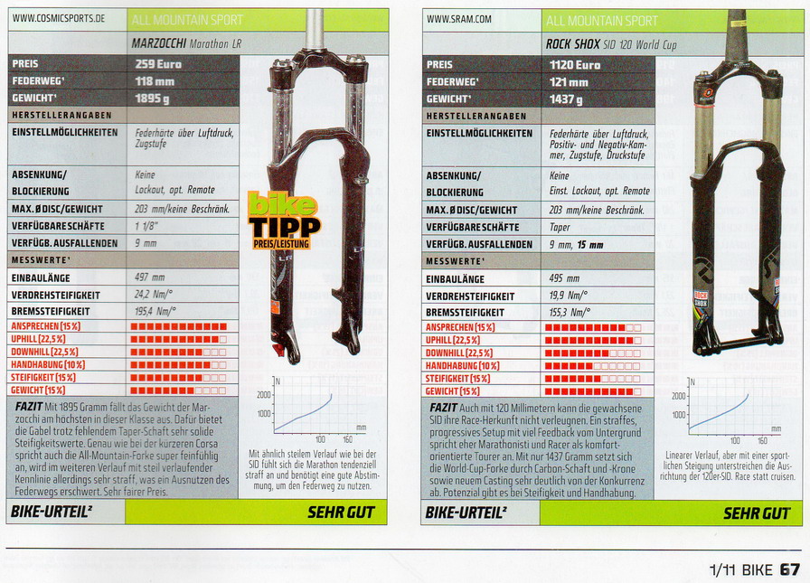

Сообщение #140851 » 08.03.2011 15:54
Увыльки :crazy:

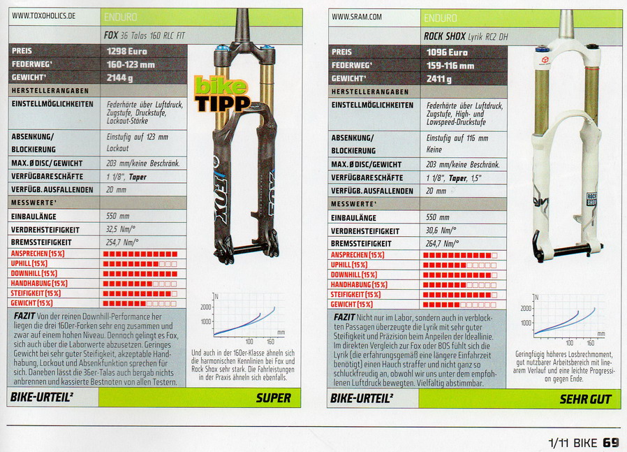

Сообщение #140852 » 08.03.2011 15:55
Сообщение #140862 » 08.03.2011 17:57
FOX :crazy: уделал всех :o DT и Sid покуривают
Сообщение #140867 » 08.03.2011 18:35
Royalfish, В принципе да. Но вот лефти сработала ровно на ту разницу по деньгам. Будь ДТ (моя любимая) на 378 евро дороже-имела бы те же яйца для первого места
Сообщение #140868 » 08.03.2011 18:35
Royalfish,
А как же лефти который по весу уделал фокс? :) Мне лично нравится конструкция лефти, эстетику лефти опустим. :) Фокс мне тоже по душе. При правильном подборе давления Рок шокс можно очень тонко настроить под индивудуальные особенности местности и веса ездока. Жаль в тесте не было вилок: Maverick, german-a, FRM.

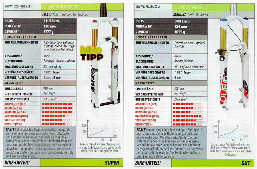

Вот интересная параллелограммная вилка:
Легче чем лефти. По поводу жесткости любопытно как она. :)

Сообщение #140923 » 08.03.2011 22:24
А мне очень нравится марзочи марафон RL. Очень демократичная цена для таких показателей. Если и не уделала всех и вся, то благодаря цене все ее минусы, коих мало, просто исчезают. реально аж не верится,что она столько стоит, глядя на этих полуторакусковых монстров.

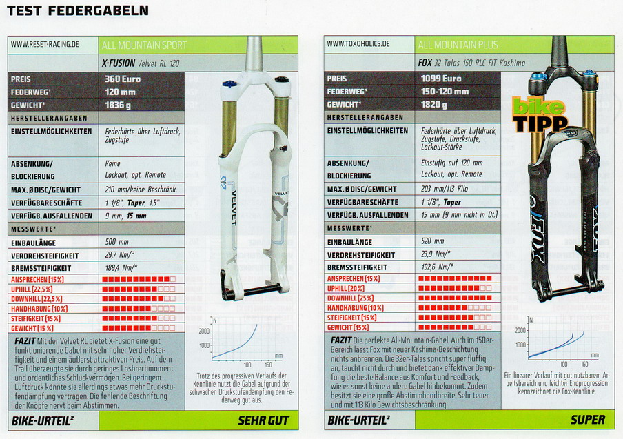

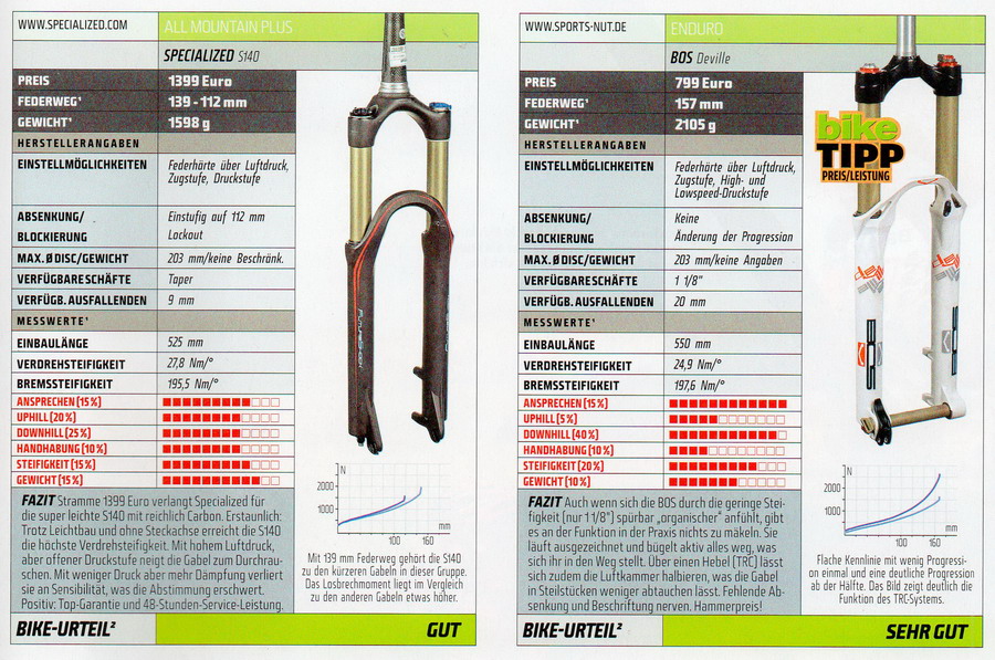

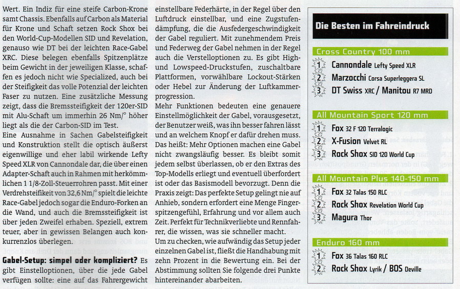

Хмм... В АМsport Durin под эксцентрик имеет такую же жесткость, как и F120 под ось. В АМ+ что Thor с 20мм осью, что Fox 150 с 15мм, что Спеш под эксцентрик, что BOS с ажурными вырезами в горилле - все одинаковы. Странные какие-то результаты по жесткости :?
