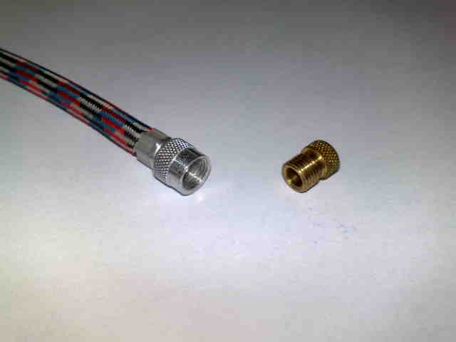

Несовсем в тему, но думаю информация будет полезной. Купил на рынке шлангочку для велонасоса советского образца. В комплекте был ПЕРЕХОДНИК НА НИППЕЛЬ ПРЕСТА! Обычный ролет "1000 мелочей", бытовая мелочь, запчасти на недорогие велики...

ну почему не в тему. я например купил себе тоже переходник, накручиваю на престу, и качаю как будто автониппель. так их не срывает, потому как нагрузка на переходник, а не на престу
