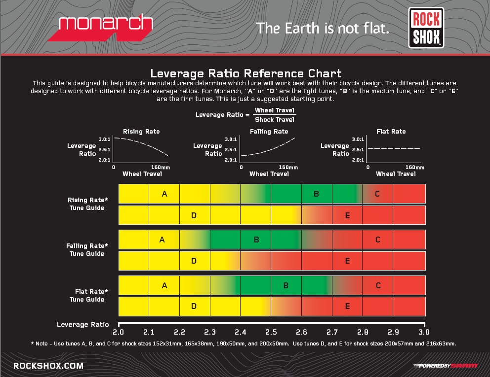

Как известно воздушные аммортизаторы имеют различную прогрессию зависящую от размера воздушной камеры, то есть аморт нужно подбирать под рычажность рамы. Короче говоря ребята из SRAM вышли из положения по своему, они выпускают амортизаторы Monarch с несколькими типами настроек, так это и называют - tune (в прошлогодних амортах обозначились tune A, tune B, tune C в новых монархах Low, Mid, hard). Насrолько я понял, изучая данный мануал от рокшока, рычажность у меня 100\38=2.6, то есть при параметрах аморта 165*38 мне нужен tune B для того чтобы получить линейную подвеску :?
P.S. Или это разные настройки платформы под разные рамы? Тогда почему пишут что эти настройки можно менять через IFP клапан подкачкой воздуха в компенсационную камеру. В общем что то я запутался :( прошу помощи.

Для того чтобы не качало есть платформа, просто хочется чтобы работала на полную а не на 40% а потом хрен продавишь. Хотя для меня даже не в этом суть вопроса, просто хочу понять какой tune мне надо лепить :(

У рокшока по идее эти предварительные настройки тоже на заводе регулируются проставками в воздушную камеру (просто по другому не может быть :))
GolD писал(а):если у тебя подвеска сжимается на 40 процентов то снижай жесткость аморта
Снижаешь жесткость тогда у него сэг в половину хода будет :) тут палка в двух концах :( Жесткость амортизаторы регулируется по сэгу и тут думать нечего (я ставлю 15 %-20 %) а вот от линейности пружины уже зависит будет ли при таком сэге он срабатывать при негобходимости на полный ход.
GolD писал(а):если это не поможет-ремонтируй его
че его ремонтировать то ? при спушенной камере он прожимается на весь ход, значит не стакдаун.
Воздушная пружина сама по себе очень нелинейна, (поэтому производители и придумывают всякие дуал-соло эйры с негативными камерами :) ), поэтому вопрос о пробое аморта вроде как не стоит, а вот о масксимально возможный рабочий ход - это хорошо :)
Я просто хочу понять какой монарх рекомендует ставить на мою раму SRAM по вышеуказанной табличке, чтобы все было по правилам как говорится :?
