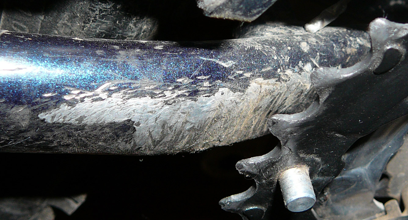

Сообщение #150396 » 01.05.2011 01:43
Вобщем такая история: мыл сегодня своего коня (дождю назло), снял защиту пера и обнаружил глубокую царапину на нем, судя по всему когда цепь жевало.
Глубина относительно большая: 0,75 мм
Рама: Cannondale Trail 2011
Толщину стенок пера не знаю, поэтому и советуюсь. Можно-ли катать на такой раме?
Фото, что удалось сделать:

Сообщение #150407 » 01.05.2011 10:55
Ну не выбрасывать же :pardon

Сообщение #150410 » 01.05.2011 11:29
Этой темой. на самом деле. ты всем показываешь. что у тебя не отрегулировано ни фига там :)
Катайся
Сообщение #150415 » 01.05.2011 11:45
tjsheff, мелочи жизни.
Вот у меня в этом месте цепь несколько раз жевало, пока не поставил каретку с более длинной осью и систему со звездами поменьше. И эта рама повидала много жести с этими царапинами.
И до сих пор радует меня новыми катачками :)
Сообщение #150418 » 01.05.2011 12:00
Alexey_st, Жесть.
Советуют:

Сообщение #150419 » 01.05.2011 12:09
А отрегулировать ход лапки переднего переключателя никто не советует? :shock:
При чем длина цепи? Причем защита?
Сообщение #150421 » 01.05.2011 12:27
Олег, лапка отрегулирована замечательно.
Тут ещё такая тема: когда резко крутанешь педали на малой звезде, получается что-то типа этого:
(Штангеном специально подпёр для демонстрации)

Сообщение #150422 » 01.05.2011 12:31
Так проверь "закус" на зубьях и цепь саму на предмет деформации звена
И при "Замечательной" настройки лапки. цепь на перо не падает :)
Сообщение #150423 » 01.05.2011 12:35
Олег, Спасибо за советы, погнал в железе ковыряться.
