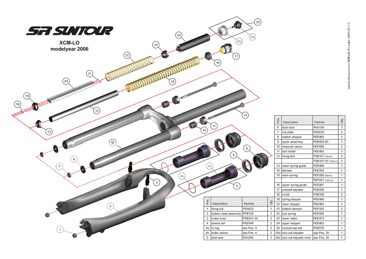

Можно ссылку на мат часть? Не хочется вслепую разбирать :?

Сообщение #158797 » 09.06.2011 01:32
Spier
Сообщения: 242
Зарегистрирован: 27.10.2010
Откуда: Донецк (цирк)
Вел: Giant Rincon 2010
Сообщение #158798 » 09.06.2011 01:35
:D пасибо огромное!

Сообщение #159566 » 13.06.2011 11:25
Таки полчаса, естественно при наличии некоторого опыта. Если еще не разбирал, то стоит это сделать. Добавить побольше смазки, проверить, не мешают ли отбойники (такие резиновые стержни в пружинах, которые многие путают с эластомерами) полному ходу вилки и если мешают, то подрезать их. Дальнейшее ТО сводится к периодической замене смазки по мере ее загрязнения и выработки. Можно заменить смазку на масло, но эта операция несколько более геморная и ТО переделанной вилки будет сложнее.

Сообщение #159640 » 13.06.2011 17:14
ALEXLEX писал(а):у меня вопрос. Если все работает, то на фиг там лазить? Это не так просто, как кажется,да и если не повредишь,то поцарапаешь точно!
Вилка попала ко мне не новой.
По этому решил провести минимальное ТО для того что б быть уверенным в данном механизме и на начальном этапе выявить всякие нехорошести.
Имея взрыв-схему не вижу ничего сложного в разборке и сборке).
