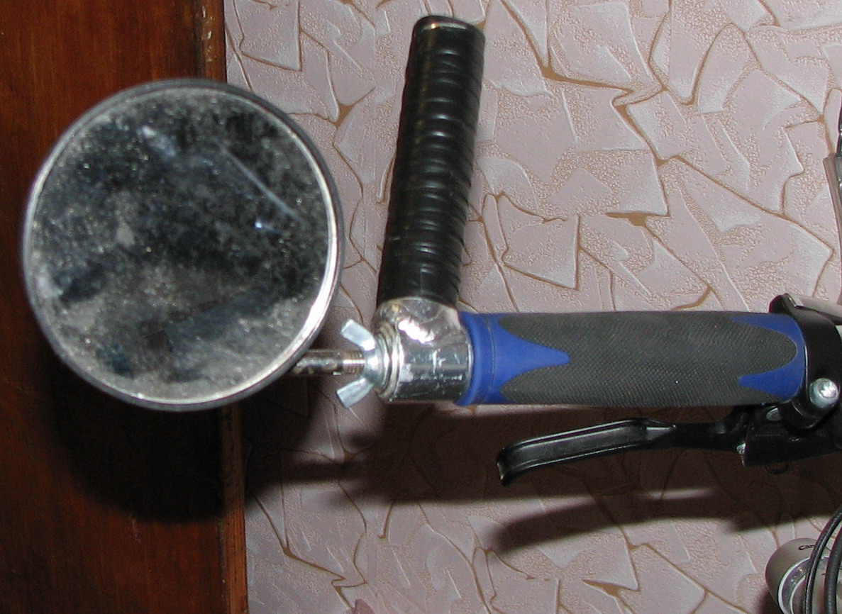

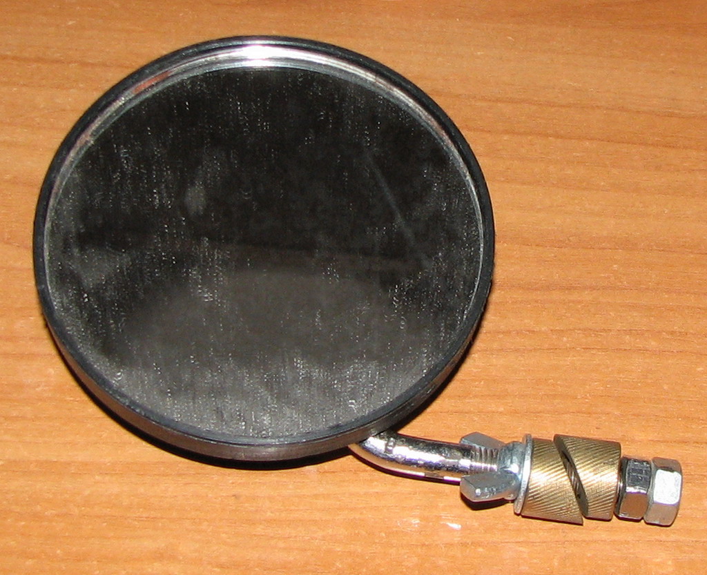

Сообщение #141709 » 15.03.2011 18:59
Я с зеркалом сделал проще: пошел купил на рынок зеркало на шарнире, обрезал шпильку, нарезал резьбу, сделал две втулки с наклоном. И теперь оно ставиться в торец руля, зажимаеться гайкой барашком. Вибраций почти нет, обзорность приличная (правда если бы было прямоугольное то обзорность была лучше), только вот за рог не возмешься, но можно увеличить длинну штыря и сбить легко.

Brodyaga1983, Красавец! А в рог вставить получится или трубка слабая?
Сообщение #141730 » 15.03.2011 20:28
Да получиться, желательно только сделать овальные втулки (по форме рога). Если рог круглый вообще проблем нет.
