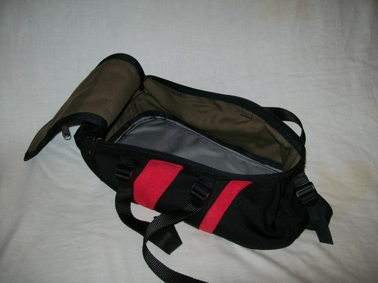

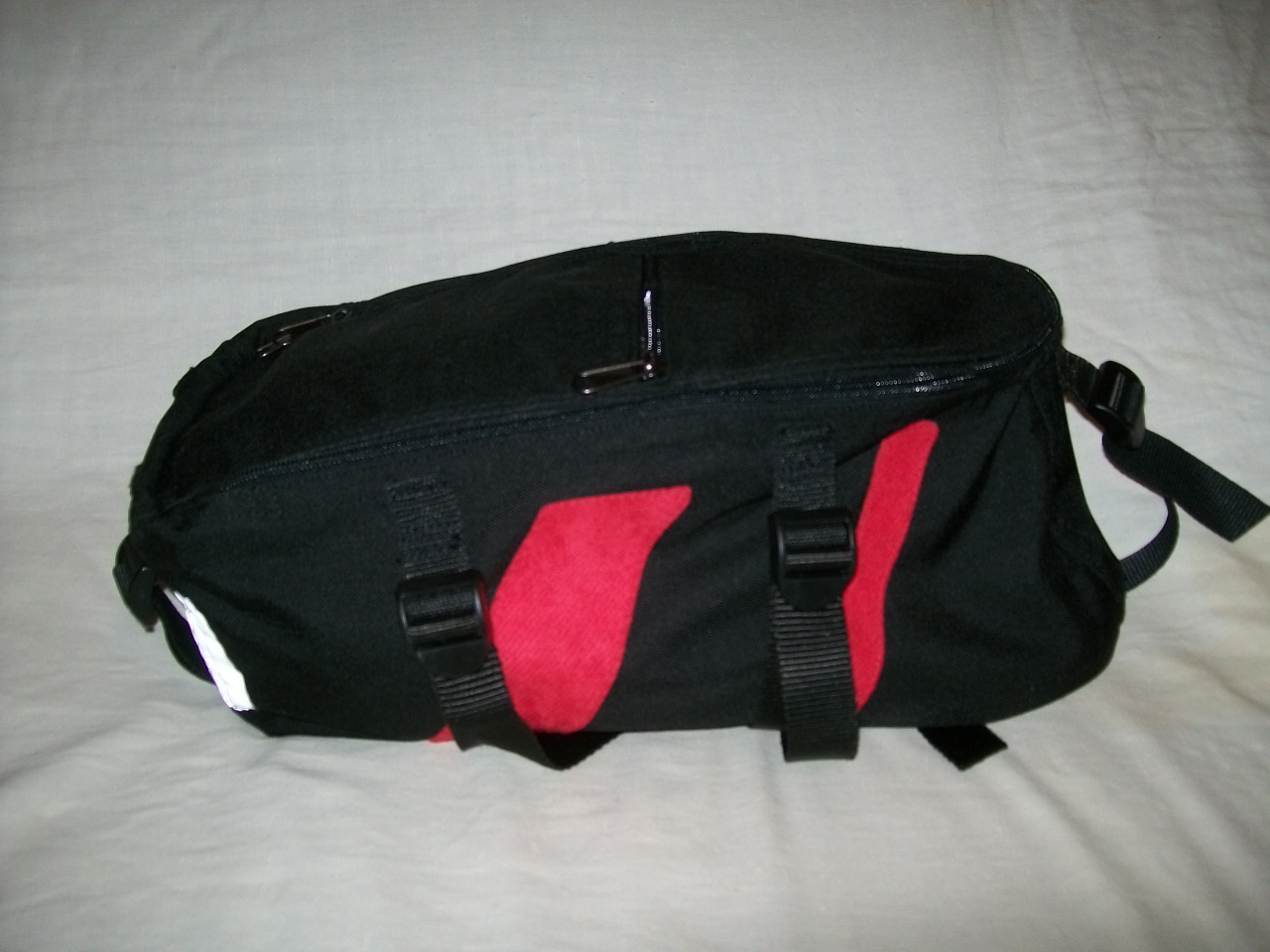

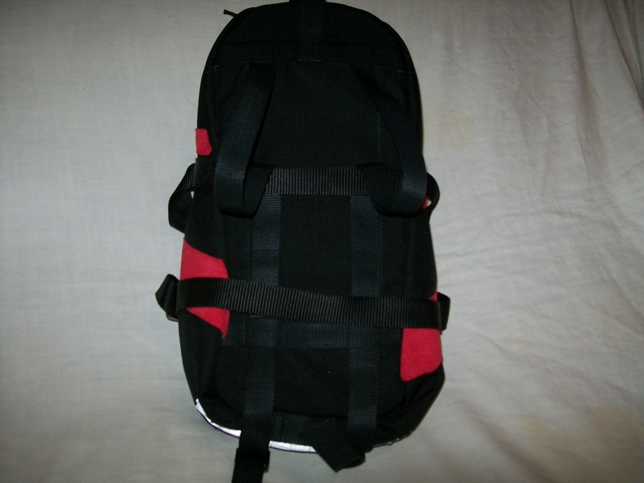

Собственно сумка. Одно отделение. Сверху карман. Крепится пятью стяжками к багажнику. Две продольных. Две поперечных и одна ближе к седлу. Последняя может быть использована как верхняя ручка при переносе как носят рюкзаки одной рукой. В стянутом состоянии выглядит слегка помятой поэтому для фото я набил её вещами. Сзади - флоуресцентные полоски. Имеется маленькая петелька для маячка снизу. Сбоку - красные. Стилизовано под мою раму. Теоретически может быть использована как рюкзак.
Велосумка. Вид сбоку.
Вид снизу. Видны стяжки.
Два замочка на одной молнии.

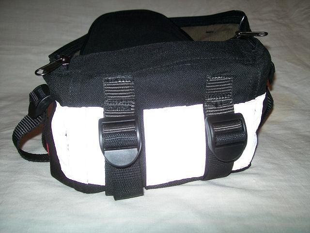

Последний вид сзади. Видны блики от вспышки.

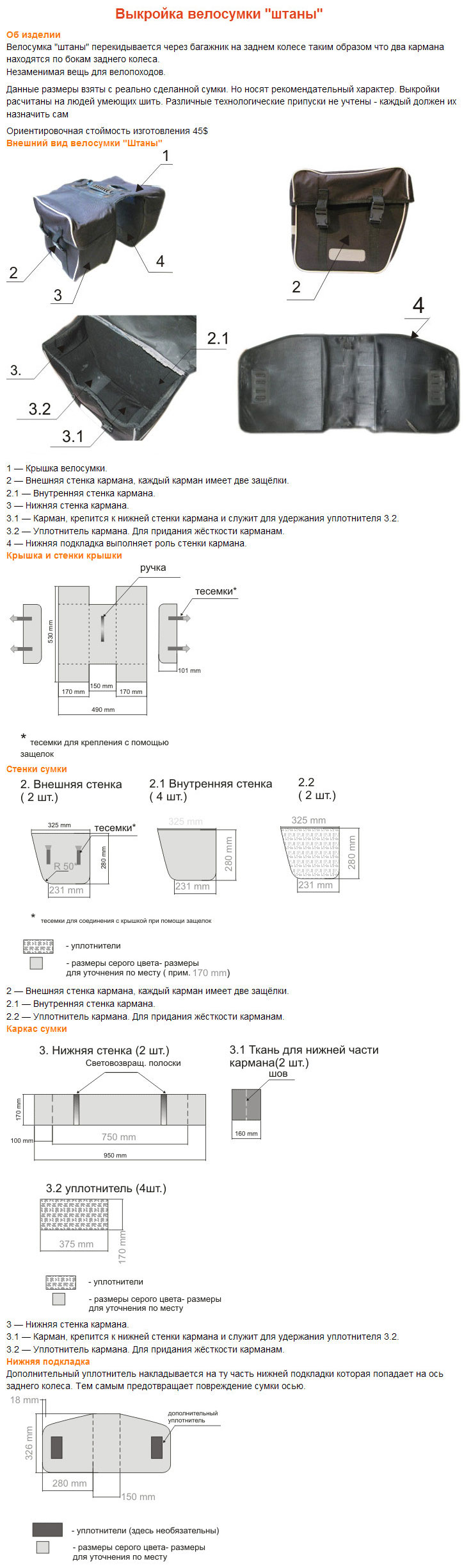

Выкройка велосумки-штаны:
