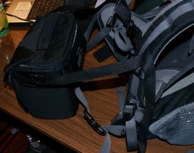

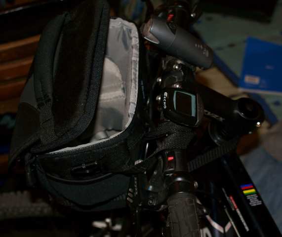

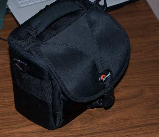

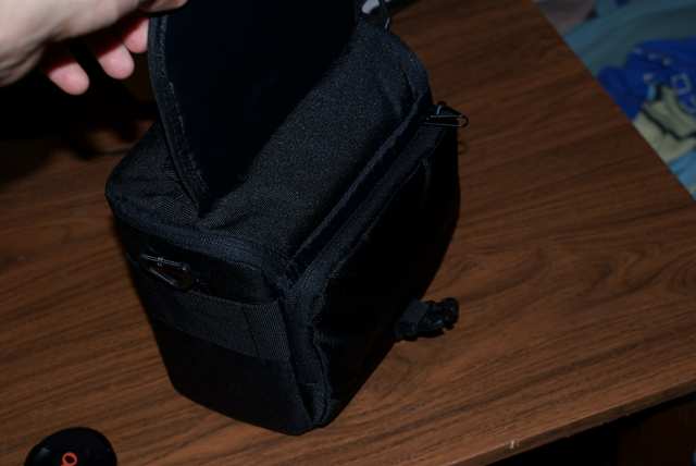

Задался я вопросом езды с фотоаппаратом. Вариант возить фотик в рюкзаке заплечном, ровно как на багажнике, меня совсем не устраивал, поэтому пришлось вспомнить как шить капроновыми нитками :)
Получились такие варианты крепления:
- на живот/спину;
- на руль;
Теперь обо всем по порядку.

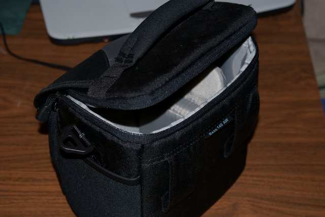

За основу была взята сумка Lowepro Rezo 140 AW,

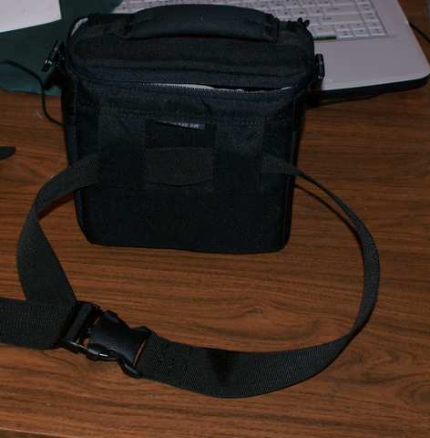

1. Без наспинного рюкзака:
В отверсия для ремня продевается капроновая стропа с застежкой-фастекс и застегивается а поясе. Когда едешь, сдвигаешь сумку на спину, в результате не мешается при педалировании. Чтбы достать фотоаппарат просто перемещаем сумку на живот, растегиваем и фотографируем :)

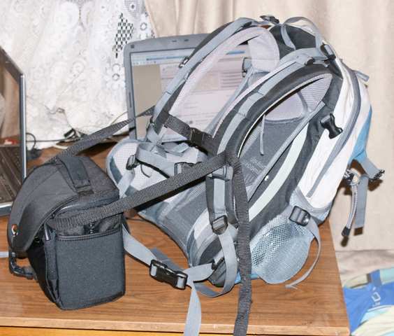

2. С наспинным рюкзаком:
Поясной ремень рюкзака попускается через петли и застегивется. Здесь есть одно но - сумка с фотоаппаратом имеет солидный вес, поэтому нужна еще подтяжка, чтобы сумка не мешала при педалировнии. При желании можно ремень фотоаппараа накинуть на шею.

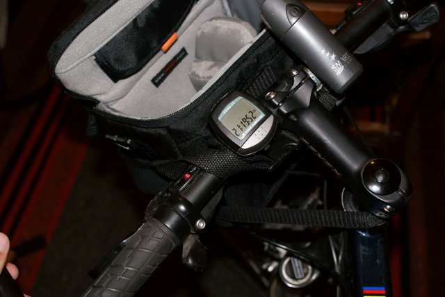

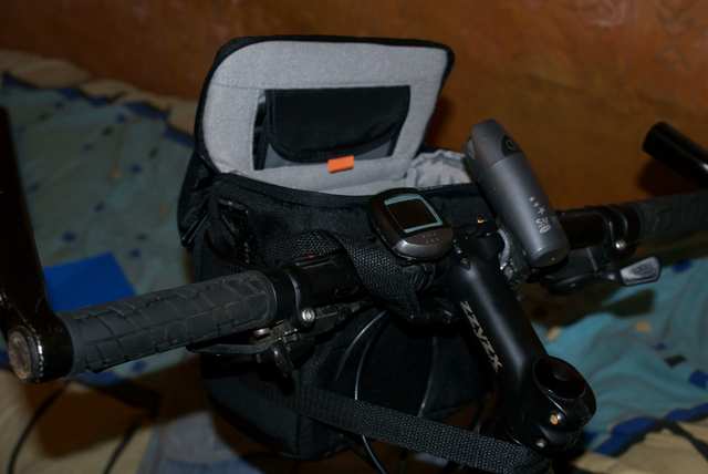

3. Сумка на руле
через поясеые отверстия на сумке попускается стропа 20-25 мм. застежкой застегивается под выносом. Второй ремень с застежкой крепиться на рулевую и за сумку.
Сумка изменения не подвергалась, т.е. новенькая пока что.
Думаю еще укрепить швы на сумке, но пока буду ездить так, посмотрим что с ней будет.
Во всех случаях время на доставание фотоаппарата до 5 секунд :)

Сообщение #21385 » 16.07.2008 22:44
продолжение
на пояс без рюкзака
с рюкзаком
с рюкзаком 2

Сообщение #21387 » 16.07.2008 22:48
окончание
на руль 1
на руль 2
на руль 3

Сообщение #21420 » 17.07.2008 10:23
:o Хороший девайс!!!! Вот тока бы если продумать крепление на руле с внутреней стороны вела а не внешней...
*респект*
Linc
Сообщение #21421 » 17.07.2008 10:26
С внутренней стороны это как? Чтобы сумка на выносе стояла?
Corratec X-Vert Motion 2007
ZaQ
Сообщения: 258
Зарегистрирован: 22.02.2008
Откуда: Днепропетровск
Сообщение #21424 » 17.07.2008 10:33
ZaQ писал(а):С внутренней стороны это как? Чтобы сумка на выносе стояла?
да иненно так, понимаю что это проблемно :idea: но еслибы ты увидел в каком состоянии у меня эмблема на выносе, суть вопроса ты бы понял :oops: ))))
Linc
Сообщение #21428 » 17.07.2008 10:46
При жестком крепдении на вынос боксу будут передаваться заметно бОльшие вибрации и удары, так что из двух зол выбираем :)

результаты тестдрайва:
1. Крепление на животе поясной лямкой рюкзака и поддерживающий ремень к лямкам.
Итог: ходить удобно(без поддерживющих лямок), ездить неудобно - колени всеравно достают до сумки, остается только сместить сумку на грудь, но это уже моветон. Доставать фотик из полностью пристегнутой сумки жутко неудобно. Такой способ крепления может подойти, если едешь на небольшие расстояния, тогда сумку ставишь на колено и вперед :)
2. Сумка на руле. Удобно, быстро.
из минусов - немного возрастают вибрация, точнее колебания хуже аммортизируются. Нужно чтобы сумка не касалась рамы. Кончно лихо на крутом спуске по большим камням не скатишься, но вполне себе вариант, скорее всего он и будет жить.
Если не планирую фотогафировать - складываю сумку в рюкзак. И еду по спускам и пересеченке как хочу :)
Вариант с креплением на спину не тестировался.
