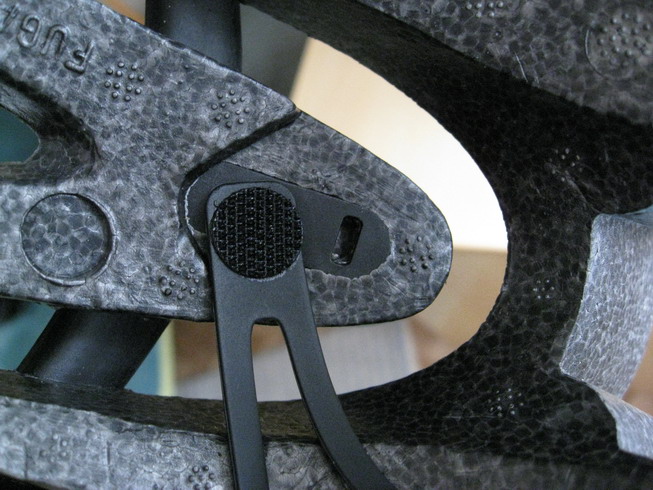

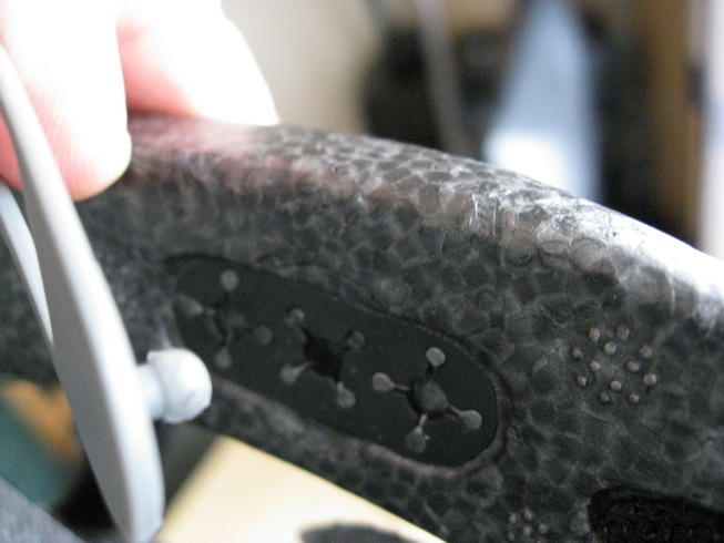

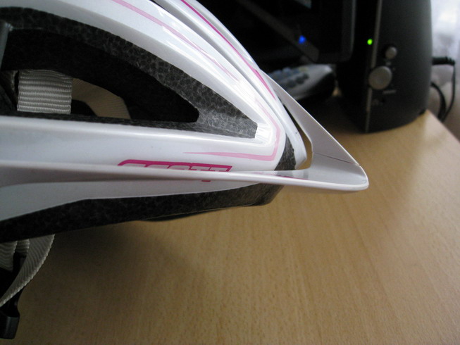

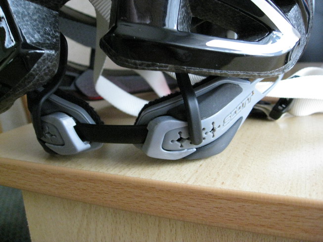

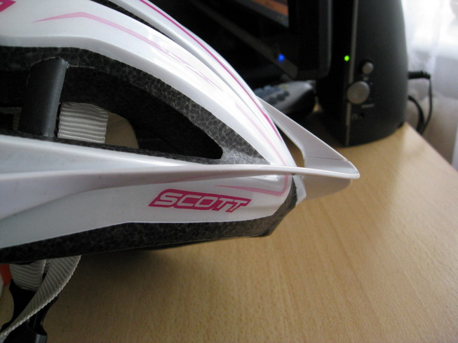

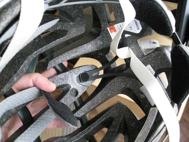

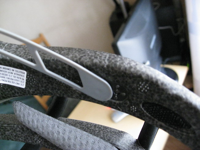

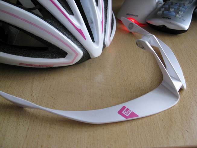

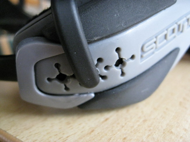

Держи. Уже сделал. Может есть еще у какой нибудь каски столько регулировок? не знаю. Может отсюда и цена на нее.
 к каске с помощью .....магнитов. Если зацепился-просто отлетает. Остается его подобрать.JPG
к каске с помощью .....магнитов. Если зацепился-просто отлетает. Остается его подобрать.JPG (96.45 Кб) Просмотров: 5365
.JPG
.JPG

Спасибо Олег. Особенно вставил козырек который с большей вероятностью выживет, регулировки на твоей каске полностью отличаются от тех что я видел, буду иметь ввиду. Мне несовсем понятно что регулирует на последних двух фотках штука, угол задних поодерживающих подушечек?(про подушечки это я сам выдумал:))

Baton писал(а):Мне несовсем понятно что регулирует на последних двух фотках штука, угол задних поодерживающих подушечек?(про подушечки это я сам выдумал)
Я их там пытался заглавить(в смысле, фотки) А получилось с обрывками. Поэтому повторюсь. Это теменная регулировка. Регулирует затылок. Он же у людей тоже разный. На последней. я просто его в бок отвел. что бы еще один крепеж было видно.
п.с. Вот когда она так сидит на башке :o -каска становится самой любимой.

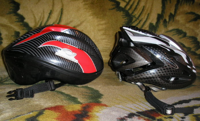

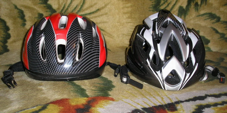

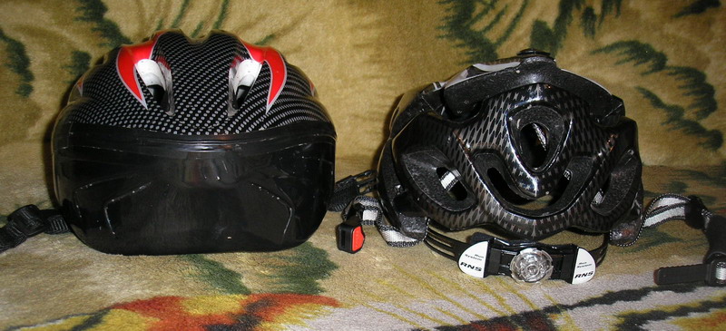

Вот две моих каски: одна - под названием Paragon - стоит 60 грн, другая - Mango Kyoma - в сезон стоит около 400 грн. Первая сделана из пенопласта и покрыта слоем пластика, вторая сделана по новейшим технологиям, о которых уже здесь говорили: IN-MOLD и т.д., - лёгкая (250 гр.), суперпроветриваемая (больше 20 отверстий), с регулятором сзади, т.е. можно даже носить без ремешков. Та, что попроще, имеет только ремешки, и на голове шатается как кастрюля. Тем не менее я на неё осенью приземлился на полном ходу, перелетев через ров и она, как видите, не пострадала, то же касается и головы. Вторая каска, естественно, выглядит на порядок круче, ну и само собой, надеюсь, также спасет от любого удара.
P.S. Я не представляю, что такое одноразовая каска. Даже чтобы разбить пенопласт, нужно хотя бы врезаться в стену на полном ходу или попасть головой под колесо машины. Ездите осторожней!
