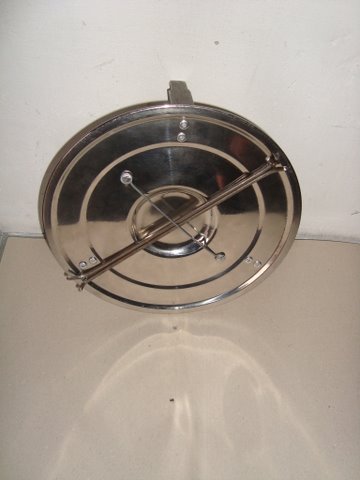

Тесты печки превзошли все наши ожидания и возродили надежду стать обладателем подобного чуда. Дело в том, что в основу дровяной печки был положен корпус медицинского стерилизатора, а остальное – дело рук хорошего мастера.

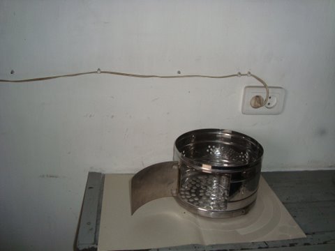

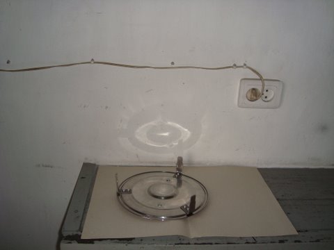

Командор в Днепропетровске купил два медицинских стерилизатора, я в Донецке нашел умельца. С разрешения владельца печки и её разработчика из медицинского стерилизатора и китайской кастрюли из нержавейки с небольшими изменениями и была создана представляемая дровяная печка.
Тактико-технические данные: общий вес – 1,4кг, габариты в сложенном состоянии – диметр 23 см, высота 14 см., по типу матрешки в печку вставляются кастрюли объемом 4,5 и 3,5 литра общим весом 1,0 кг (что позволяет «накормить и напоить» до 8-9 участников). Общий вес набора 2,4 кг (по 300 грамм на участника), что вполне сопоставимо с жидкотопливным вариантом и предпочтительней газового варианта.
Перевозка колосников
Поддон печки
Корпус печки
Обечайка
Еорпус с колосниками

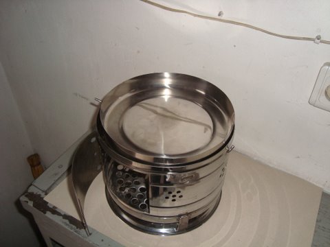

И еще фото:
Печка в сборе
Печка с кастрюлей
Печка со сковородой

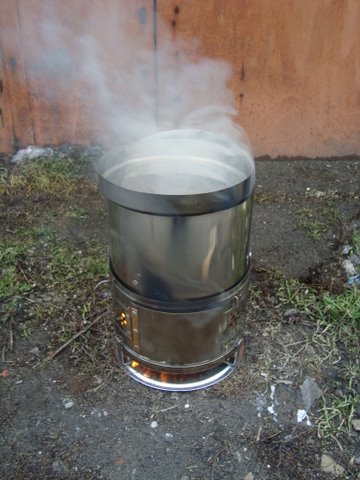

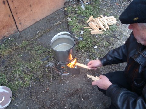

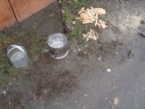

Не откладывая в долгий ящик, было проведено тестирование дровяной печки.
Тестирование проводилось с предварительно напиленными и поколотыми сухими дровами. Температура воздуха (воды, печки, кастрюли) плюс четыре градуса, почти безветренно.
С момента распаливания дров в печке до закипания 4,5 литров воды – 12 минут (и это при отсутствии плотной крышки на кастрюле, забыл дома и использовал дно от нержавеющей китайческой кастрюли). Т.е. 4 литра супа можно приготовить за 20-25 минут. Меня такой результат более чем устраивает.
Подготовка к тесту
Разжигаем огонь
В топку
Прошло всего 12 минут

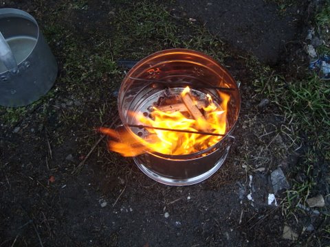

У меня был вариант печки "Бюджетный", изготовленный из обычной банки из-под краски.
На фото её устройства полностью не видно - в двух словах - проделываются отверстия (например консервным ножом) по бокам и в дне печки. По бокам много не обязательно, а в дне - по максимуму, в верхней части - как на картинке, чтоб было куда огню выходить при сильном перекрытии. Всё, печка готова))
Для этой печки у меня была специальная кастрюлька, которая была меньше по диаметру и ставилась непосредственно на дрова. По мере сгорания дров, кастрюлька автоматически проседала внутрь печки, тем самым больше защищаясь от охлаждающего её ветра и соответственно повышая КПД.
Приблизительная цена печки: 0 грн. + ручной труд.
Приблизительная масса: 200 грамм.

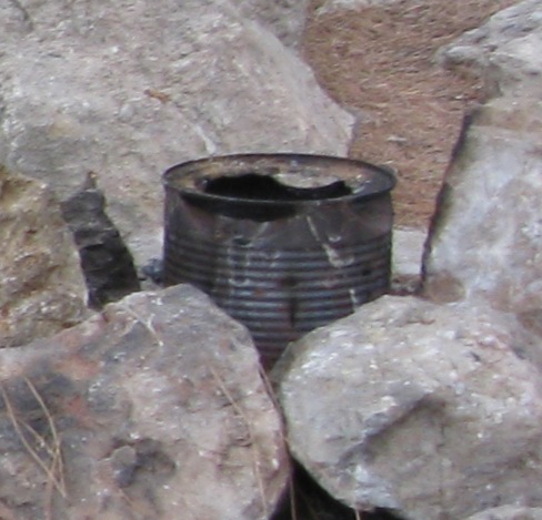

В прошлом году прожил полтора месяца в Крыму вот с такой разборной самодельной печуркой.с плюсов,что в разобранном виде она плоская и занимает мало места.Собиралась на мебельных шарнирах.Минус-надо было еще небольшой поддончик сделать(поленился)приходилось расчищать место до земли.Размер чтобы котелок помещался внутрь,или стоял на двух маленьких шампурах.

Сообщение #201036 » 10.04.2012 22:59
Petrovich писал(а):В прошлом году прожил полтора месяца в Крыму вот с такой разборной самодельной печуркой.
А есть фото с каких-нибудь других ракурсов? Может быть в разобранном виде (интересна конструкция).

Сообщение #201057 » 11.04.2012 00:48
Вот примерно так где то.
