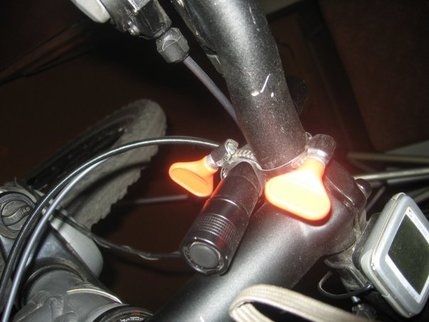

http://forum.ixbt.com/post.cgi?id=attach:71:441:4482:1
Одно из самых недорогих, надежных и удобных креплений феникса на руль.
2 "водопроводных" хомута из нержавейки с "барашками"

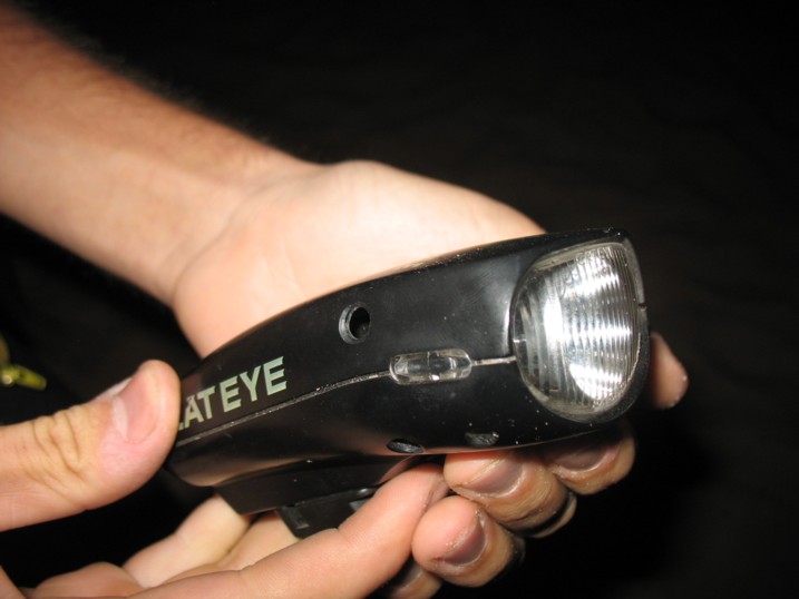

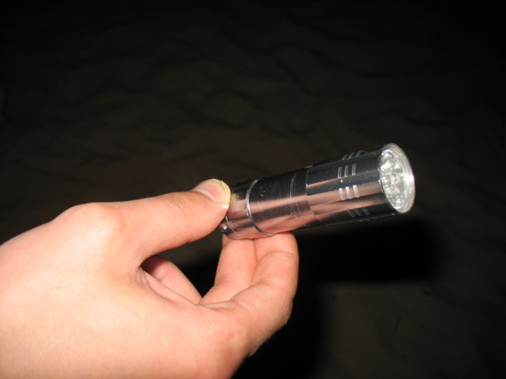

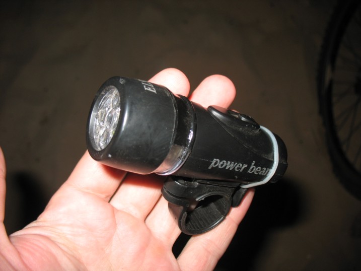

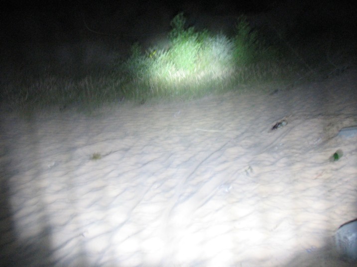

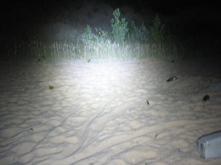

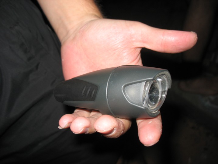

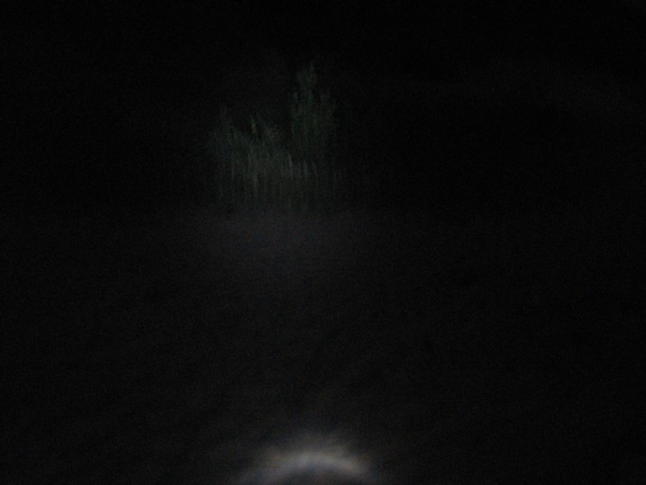

Вот после очередной поездки на Авдеевку попытаюсь привести результаты минитестирования велофар участников поездки...
P.S.жаль в этот раз не оказалось на руках уже всем известного бренда Феникс для сравнения...
Параметры фотоаппарата: canon A610, светочувствительность - 400, диафрагма 2.8, выдержка 1,6 сек. (параметры не менялись)
Скажу сразу некоторые недостатки при тестировании:
- фотоаппарат (по крайней мере мой) не может передать так, как происходящее видит человеческий глаз; можно конечно было выставить выдержку побольше - но тогда яркие фото были бы пересвечены..
- не использовался штатив (не догадался, да и нет его у меня), поэтому фото немного размытые...
P.S.на фото до кустов метров 7-8.... сначала фото фары - потом как она светит..
ноунейм фонарь на обычных светодиодах
переделанная фара с вмонтированным 5 ваттным светодиодом (Running Stream)

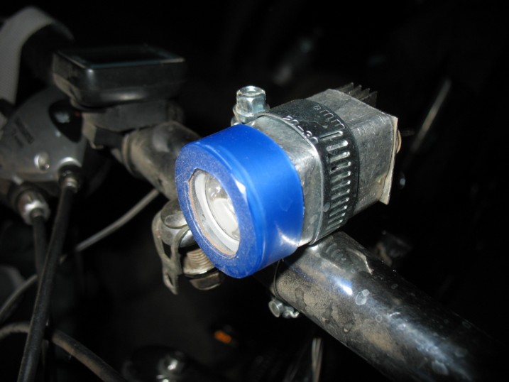

Сообщение #53005 » 04.07.2009 16:25
продолжаем..
самодельная фара на 3,8 ваттном светодиоде (моя) в максимальном режиме
