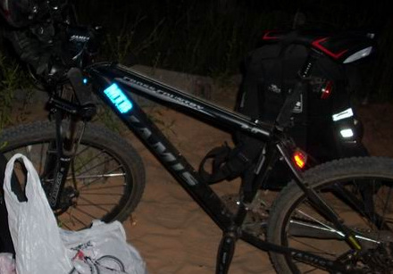

в ту же ночь сделано фото велика с синей светоотражающей наклейкой "MTB Donetsk". смотрится весьма эффектно)
