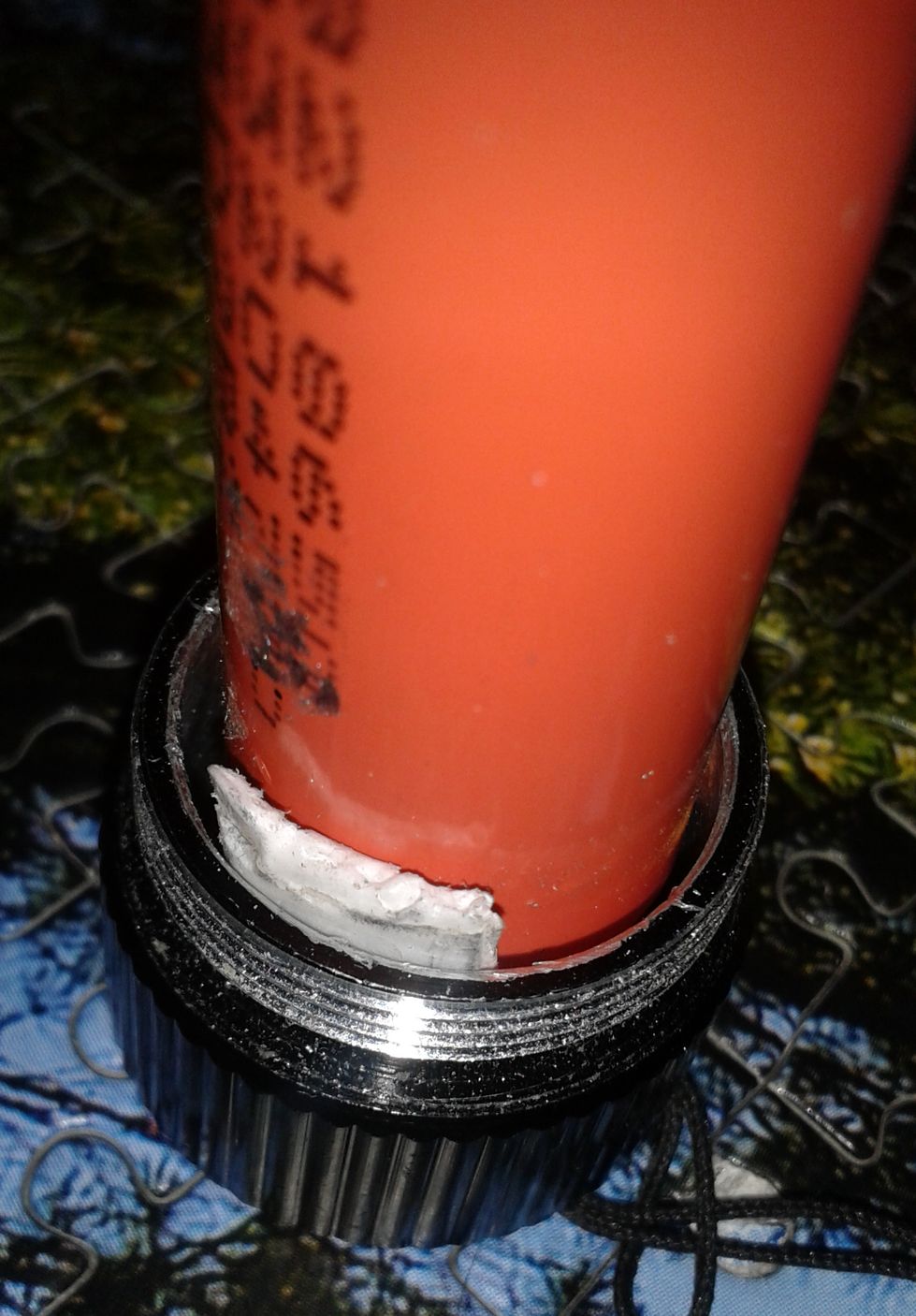

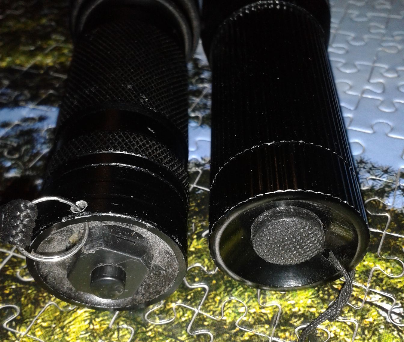

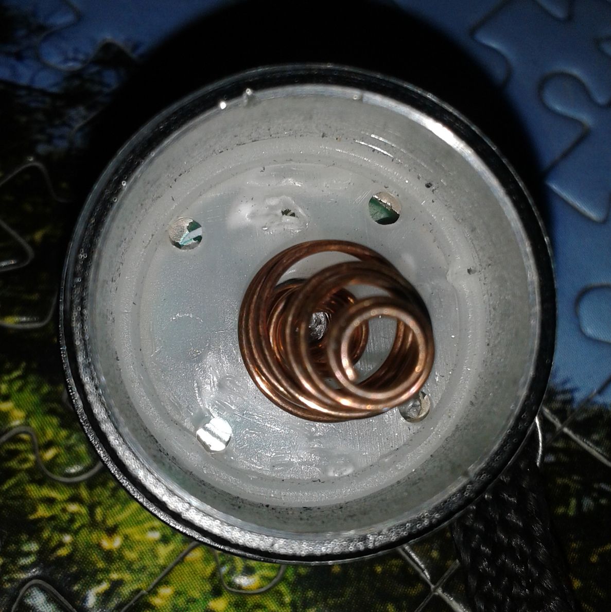

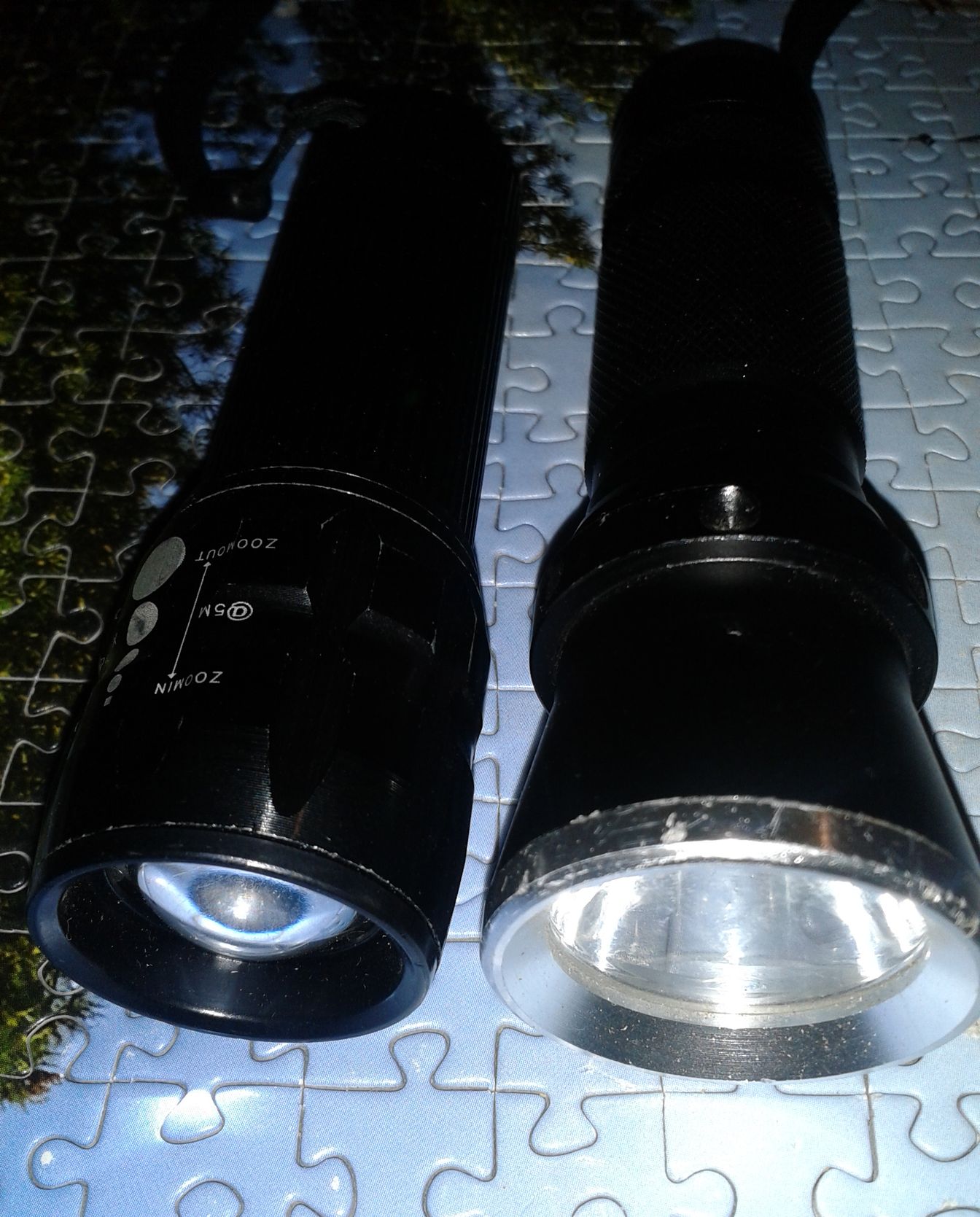

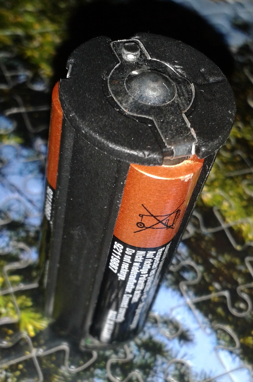

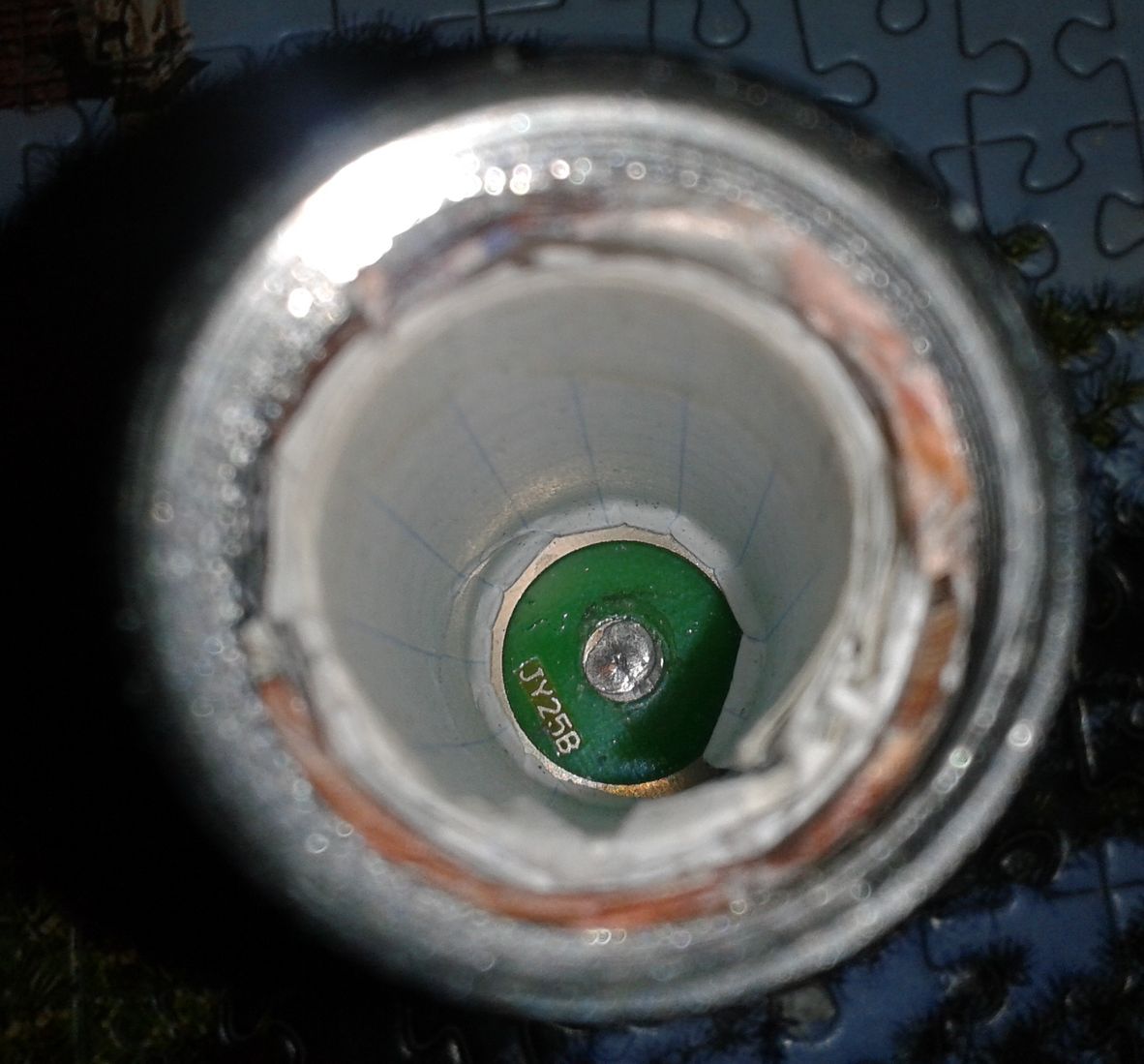

Обычно в таких темах выкладывают обзор новинок. Я же хочу поделиться историей, пришедшей в массы. Для кого-то это покажется очевидным, но я знаю уже достаточно много людей, которые были удивлены самому примитивному лайфхаку.
Итак, есть у меня горстка простых, дешевых, с позволения сказать, фонариков, на каких-то диодах. В основном достались от розетки в нагрузку к очередной покупке.
Питаются эти чудо устройства от 3-х элементов типа ААА,
что на мой взгляд достаточно расточительно, при наличии аккумуляторов 18650, причем когда их жменя.
Поэтому изымаем кассету, которая немного шире, чем диаметр 18650, и добавляем немного скрученной бумаги внутрь корпуса, чтобы не болтался аккум и не раздражал стуком.
Вопрос с бОльшим размером 18650 по сравнению с ААА решается немного сложнее, чем компенсация диаметра - приходится колхозить с кнопкой. Тут уже приходится действовать по ситуации. В одной кнопке я просто убрал резинку и выпер ее наружу. В другой - убрал часть пластмассы внутри и снаружи ничего не поменялось.
В итоге, потратив минут 20 имеем вполне рабочий фонарик с более гуманным источником питания, который может сутки проработать. Ночью на расстоянии 20 метров видно достаточно не плохо, а в квартире вообще огонь. Вполне подходящий вариант для бытовых нужд или подарить родственникам, работающим во вторую смену. Можно даже не быстро ездить на велосипеде, если нет ничего другого.
