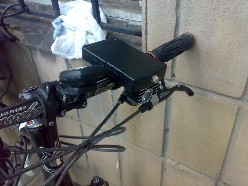

Сообщение #51267 » 23.06.2009 18:20
Вот мое творение))))
светик 3 Вт 130 Лм
4 (аккума) батарейки АА
6 уровней яркости
сигнализатор разряда аккумов и автоматическое выключение
.jpg

Сообщение #51333 » 23.06.2009 23:35
добавил на фару контроль разряда аккумуляторов (на микросхеме КР1171СП..) - при разряде 4 АА (номинал 4,8 В) до 4,2-4,1 В - загорается красный светодиод - это значит напряжение на АБ упало до мин. допустимого уровня (для NiMh 1,2В - 1 В на элемент), при этом заметил, если фара светит на 100% мощности, можно переключить на 35% мощности (так заложено в драйвере) и светодитод разряда АБ потухнет и можно светить еще некоторое время (до 1 часа).

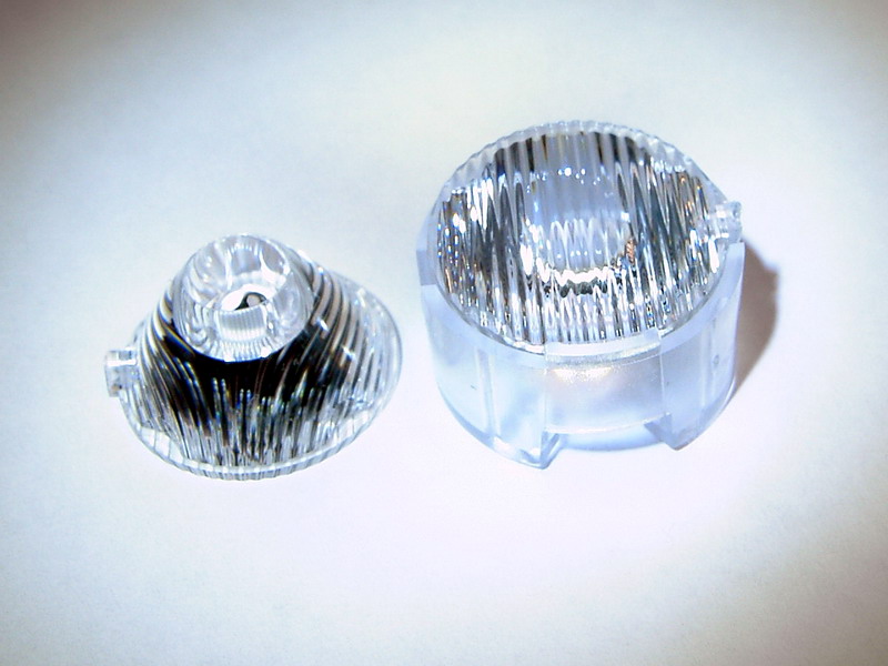

По поводу колиматора - у меня сейчас колиматор ( линза - отражатель ) на 15% - как для меня 15% колиматор - это многовато - много рассеивается по сторонам.
хочу купить (видел есть на мотодроме) колиматор на 10% попробовать... а еще лучше - слышал бывают с засветкой в виде элипса...

Сообщение #51342 » 23.06.2009 23:50
felix писал(а):Вот мое творение))))
светик 3 Вт 130 Лм
6 уровней яркости
какой драйвер?
схема контроля разряда на чем организована - на драйвере?
какой колиматор - %?
время работы на макс.?

Сообщение #51345 » 23.06.2009 23:53
Я наоборот взял 25 градусов.....не нравятся мне эти маленькие яркие пятнышки.....толку от них никакого :)

Драйвер zxsc400
управление яркостью (ШИМ), контроль аккума на attiny13
на максимуме 4 часа

Сообщение #51432 » 24.06.2009 12:17
Мне тоже про эллипсные коллиматоры рассказывали. Если один светик - оно и понятно - нужен свет и ближний и дальний - с эллипсным так и получится - растянутое вдрль световое пятно.
Я решил пойти по другому пути - два светика с круглыми коллиматорами (15градусов) - на ближний и на дальний.
Сообщение #51435 » 24.06.2009 12:34
Я пробовал элипсный - фигня), пятно совсем не такое, как вы себе его представляете)

Сообщение #51440 » 24.06.2009 13:09
felix писал(а):Я пробовал элипсный - фигня), пятно совсем не такое, как вы себе его представляете)
А точнее.. какое....?
наверное вблизи яркое а на дальнем не засвечивает?..или как..

Сообщение #51442 » 24.06.2009 13:12
....узкая полоска света,а не в виде яйца как я себе представлял :)

Сообщение #51473 » 24.06.2009 14:44
felix писал(а):....узкая полоска света,а не в виде яйца как я себе представлял :)
ну колиматоры с подсветкой овал бывают еще различной формы - смысле, форма овала либо приближается к окружности либо наоборот - растягивается. сам правда еще не видел...

Сообщение #52955 » 03.07.2009 15:39
Купил сегодня на мотодроме на фару линзу-колиматор - элипс 15град./50град (других не было)- 10 грн. - поставлю протестирую вместо своей 15 град.
еще там же видел светодиоды (1, 3 ...Вт), но вот драйверов (плат для питания) там не продают.
Если че - только собирать самому или заказывать пересылку из Луганска....
Пока что зреет план собрать фару на 2-х светодиодах: дальний+ближний свет...
