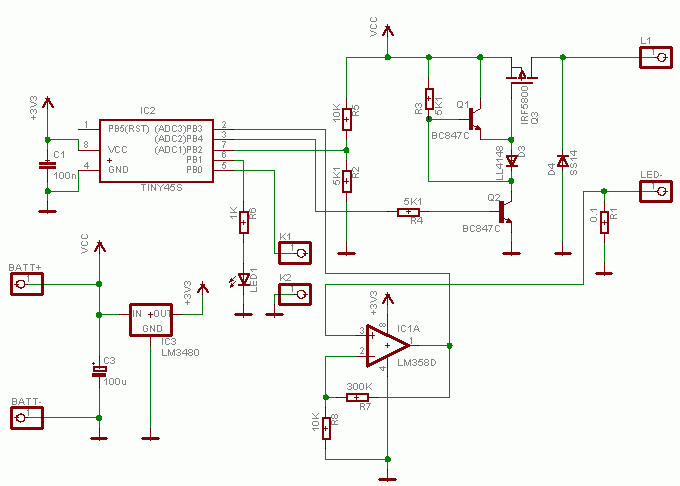

ale, брателло,
поделись схемкой своего драйвера на МК :beer:
меня более всего напрягает ОС по току светодиода - самый главный затык :(
Re: Обсуждение технических аспектов светодиодных фар
Сообщение #73188 » 23.11.2009 00:42
Там все обычно - маленький резистор как датчик тока (уже не помню какой именно) -> усилитель на ОУ -> АЦП контроллера (я не был уверен, что получится с достаточной точностью измерять напрямую, поэтому решил усиливать).
ale
Сообщения: 440
Откуда: Донецк, Мотель
Сообщение #73270 » 23.11.2009 20:23
Ну так этж линейный стабилизатор тока :(

felix писал(а):Ну так этж линейный стабилизатор тока
:shock:
Если ты покажешь мне здесь линейный стабилизатор тока - я тебе ящик пива. Если не сможешь - то ты мне. Идет?
rexen писал(а):Кстати, в ATTiny45 можно пары входов АЦП конфигурировать как дифференциальные и включить внутренний усилитель с коэффициентом умножения 20 - в итоге напряжение с токового датчика-резистора можно подавать прямо в МК, без предварительного усиления.
Знаю. Теоретически можно использовать. Но посмотрел на характеристики ацп в дифференциальном режиме в атмеловском даташите, посчитал, пришел в ужас и отказался. Хотя может на практике все оказалось бы не так страшно....

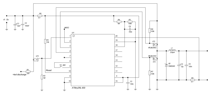

ale, ну от того что яркость управляеться шимом импульсным он не стал :beer:
Просто ожидал увидеть нечто подобное:

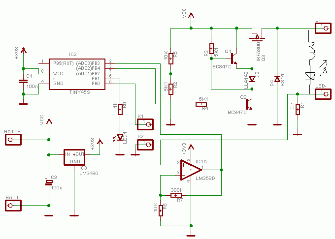

Сообщение #73321 » 24.11.2009 03:24
Не понимаю, что тебе не нравится и откуда ты взял "линейность"? Разница в наших схемах только в том, что у тебя диод шунтируется транзистором, что позволяет немного поднять КПД, а я не стал с этим заморачиваться.
Или тебе не понравилось отсутствие индуктивности? Так это скриншот схемы платы управления из игла, которую я потом в нем же и разводил. Катушка стоит не на плате, поэтому на схеме обозначена только точка куда припаивать (L1).
А линейный стабилизатор из этой схемы никак не получится.
Так понятнее?

Сообщение #73357 » 24.11.2009 12:56
ale, для полного счастья надо ещё кондёр параллельно светодиоду пририсовать ;)

Сообщение #73377 » 24.11.2009 14:56
rexen писал(а):ale, для полного счастья надо ещё кондёр параллельно светодиоду пририсовать
Имхо, в данном случае (управление светодиодом с ОС по току) - не обязательно. На практике так и работает.
И если ставить - то не параллельно диоду, а параллельно цепи "диод + резистор". Мне это было конструктивно неудобно.
rexen писал(а):Что именно тебе в нём не понравилось?
Характестики АЦП в диф. режиме:
Absolute accuracy (Including INL, DNL, and Quantization, Gain and Offset Errors) Gain = 20x 20.0 LSB
Integral Non-Linearity (INL) (Accuracy after Offset and Gain Calibration) Gain = 20x 10.0 LSB
Gain Error Gain = 20x 15.0 LSB
Хотя если ошибки всегда дают отклонения в одну сторону, то один раз персонально под свой кристалл можно и настроить. Не серийную же вещь делаем.....
Судя по твоей ссылке выше, это получается. Наверное так и сделаю в следующий раз.

Сообщение #73674 » 26.11.2009 23:36
felix, ну с усилителем уже разобрались выше.
короткие нажатия - включение и переключение режимов (всего два: примерно 250 мА и примерно 800 мА).
долгое нажатие - выключение.
светодиод индицирует состояние аккумуляторов: при уменьшении напряжения начинает мигать. и чем ниже, тем чаще. всего четыре градации.

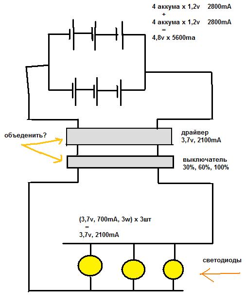

Нужен совет.
У меня есть
3 светика (3вата, 3,7вольт, 700мА),
8 аккумуляторов (1,2вольта, 2800мА)
желание собрать фару :D
У меня нет драйвера.
Подключение:
батарея питания 4,8вольт 5600мА
(4х1,2х2800мА + 4х1,2х2800мА параллельно)
светики паралельно (3х700мА=2100мА)
ГДЕ-ТО ТАК Я ЭТО СЕБЕ ПРЕДСТАВЛЯЮ.
ТИПА СХЕМА
Правильно ли такое подключение?(может есть более рациональный?)
Кто может помочь в изготовлении драйвера-выключателя?
буду оч благодарен.

Сообщение #84407 » 22.02.2010 22:10
Ну если ты уже потратился на светики и аккумы.....то не городи огород и закажи в нэте драйвер

Сообщение #84409 » 22.02.2010 22:59
Leo, тут вроде уже писали что не желательно включать акумы паралельно, типа уравнительные токи и т.д. сам не очень шарю - как по мне паралельно это только дольше будет светить или светодиод можно помощьнее включить - но опять все засит от драйвера - у меня например 4 акума это 4,8 В , рабочее напряжение драйвера (входное от акумов ) от 4 до 6 В, ток на выходе драйвера - 0,7А (это как раз на такой светодиод как у тебя).. так по твоей схеме не желательно включать светодиоды паралельно - их включают только последовательно - а так могут по разному гореть - один ярче один слабее из -за разных ВАХ (вольтамперная характеристика), кароче включай так: 1 светик - 1 драйвер - 4 акума последовательно, и так еще одну фару - всего две фары, правда надо драйвера 2...
всё будет хорошо!!!

Сообщение #84411 » 22.02.2010 23:16
выключатель надо ставить после акумов, а так как у тебя при выключенной фаре акумы будут разряжаться на схему ..

Сообщение #84447 » 23.02.2010 12:47
Роман, спасибо, не увидел-не-до-читал... тока последовательно или по одному...
felix, чёто я как-то не шарю в схемах, но попытаюсь...
СПАСИБО.
