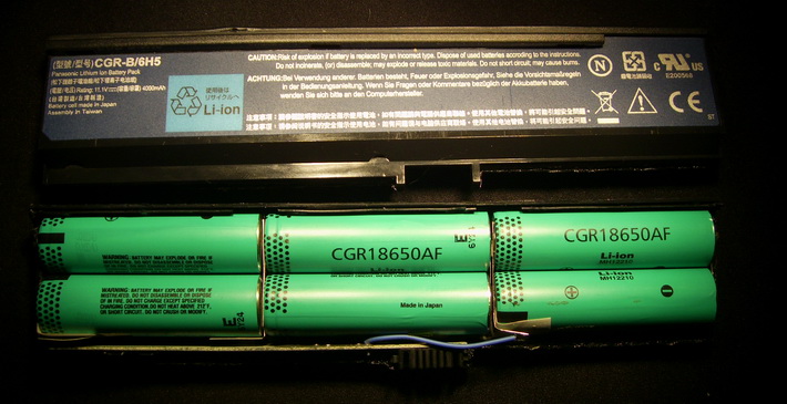

Как-то вечером наводил порядки и нашел старый аккумулятор с ноутбука HP, который пролежал год минимум. Решил разобрать и посмотреть, что там внутри. :focus
Оказалось вот такая штука (фото не мое):
Как видите, самые натуральные 18650, которые так популярны у велосипедистов.
Аккумуляторы аккуратно спаяны парами. Разъединил их парами, измерял напряжение. Оказалось первая пара полностью убитая (напряжение 0,1 В.). Средняя имела напряжение около 1,5 В. Вторая - около 2,5 В. Заметьте, напряжение было практически одинаковым в каждом аккумуляторе пары.
Попытался зарядить "пустую" пару. Зарядка не идет. Поставил на зарядку среднюю пару, а позже последнюю. Зарядка идет в обычно режиме. После зарядки 4-х выживших аккумов, напряжение у всех было ровно 4,15 В.

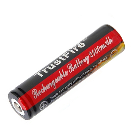

Дал нагрузку (включил фонарь). Фонарь проработал ровно столько же, сколько и на аккумуляторах TrustFire 2400 двухлетней давности .
Все 4-ри аккумулятора проработали приблизительно одинаковое количество времени. Если честно, не ожидал такого результата.

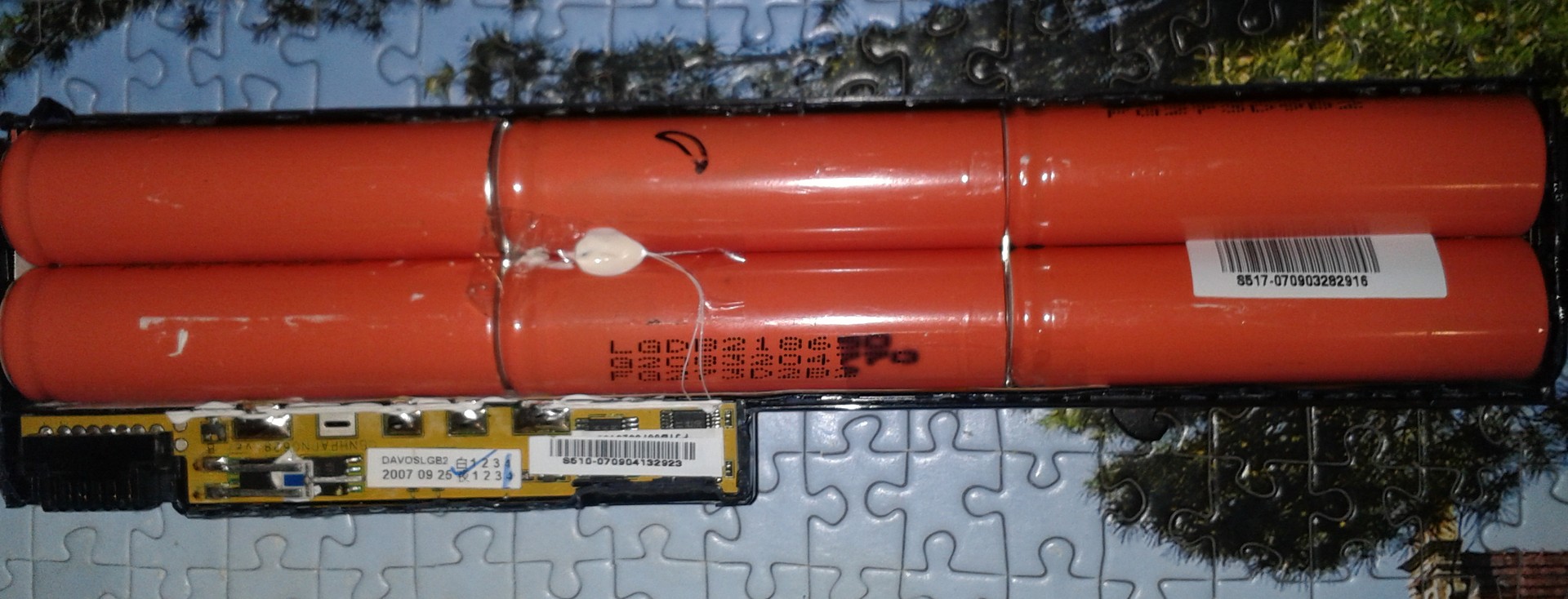

Позже нашел еще один аккумулятор. Разобрал. Аккумуляторы были розового цвета. История повторилась практически один-в-один: крайняя пара убита, средняя имела напряжение около 2 В, последняя - около 3 В. Убитая пара не заряжается, остальные 4-ри по итогу выдают все те же 4,15 В. Тестирование продолжается...

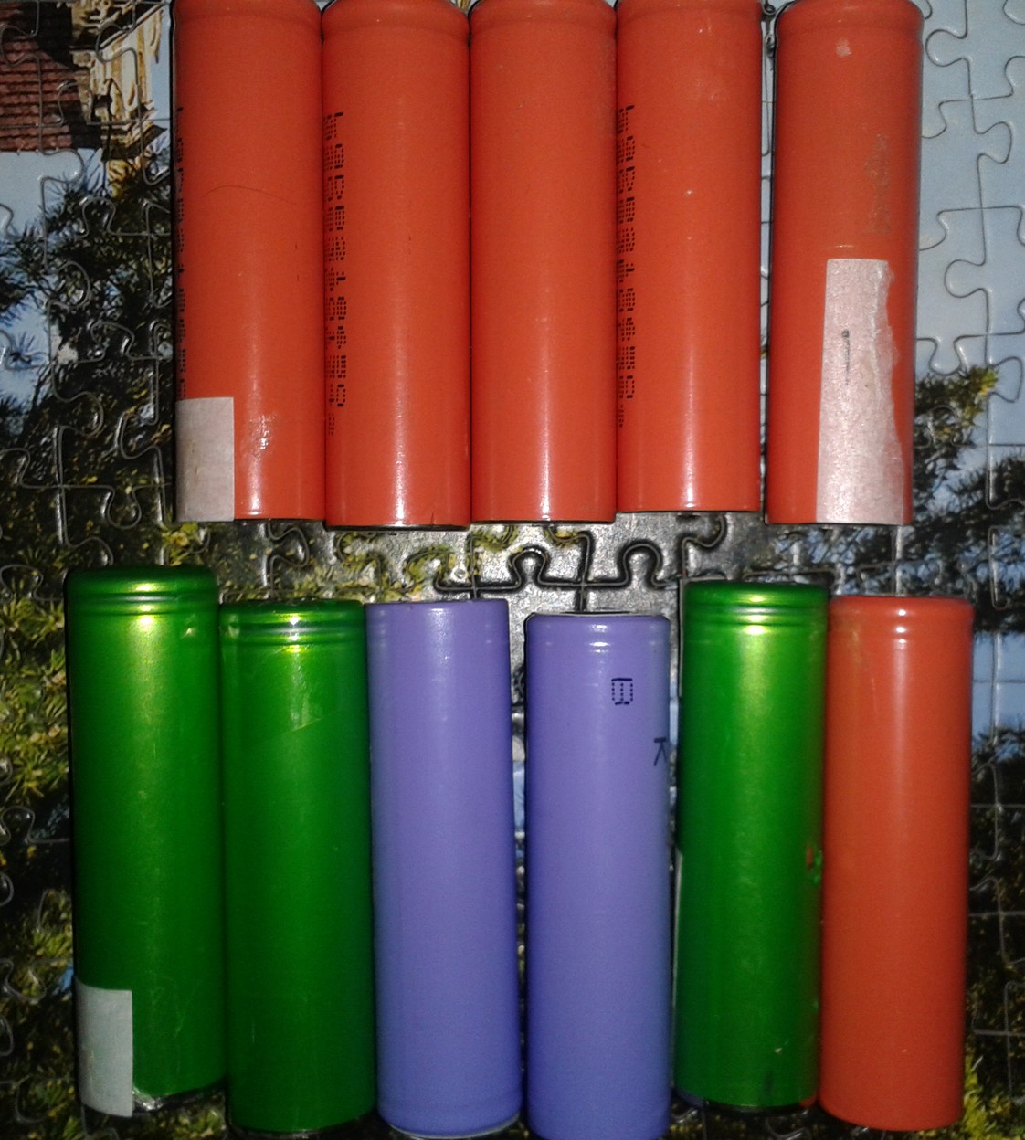

Очередная жертва. :as: Сегодня аккумы оказались кораллового цвета :)
На ноуте зарядил, но он с ним согласился работать не больше 5 минут. Напряжение на аккумуляторах было ~ 4 В, ток ~ 2-2,2 А. Причем на этот раз убитой пары не было. Ток при нагрузке достаточно быстро падает. Сейчас разряжаю, потом буду заряжать и тестировать. :focus
В итоге дома вот такая россыпь :)
Все только начинается...
