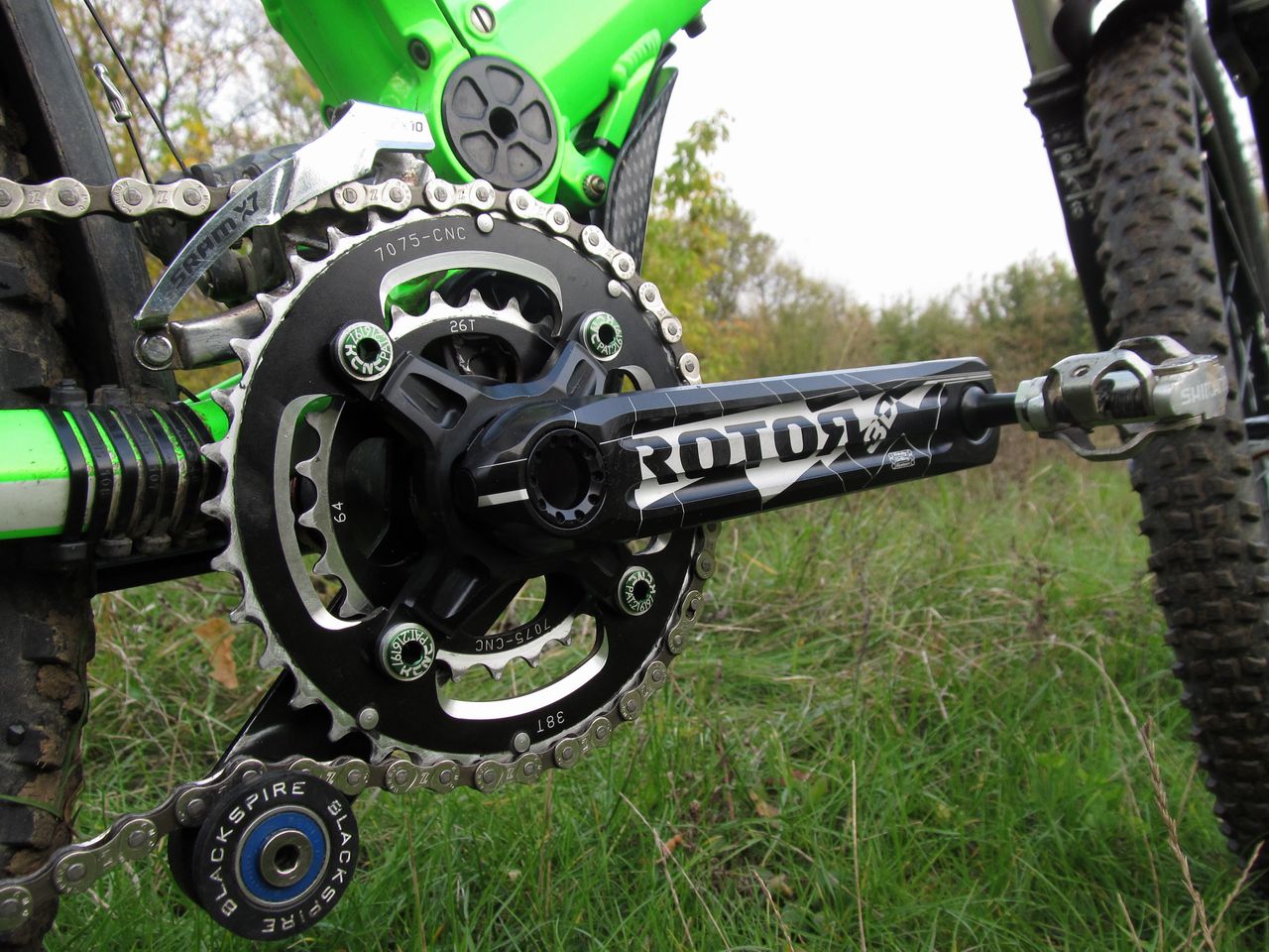

Сообщение #277423 » 06.01.2014 01:58
Slava, есть успоки для даблов, например Blackspire Stinger и иже с ним
Сообщение #277437 » 06.01.2014 10:06
xbz06ee, эт я знаю, просто опять же если скинуть на маленькие звезды, то ролик до цепи не дотянет, или я не прав?
Troll lee design
Slava
Сообщения: 517
Зарегистрирован: 17.05.2009
Вел: Specialized demo 7
Сообщение #277440 » 06.01.2014 11:32
Slava, ролик там со ступенькой, вот на этом фото видно что цепь лежит в углублении:
Когда на системе цепь на малой звезде, на успоке она переходит на "полочку" вплотную к банану, и натяжение сохраняется.
