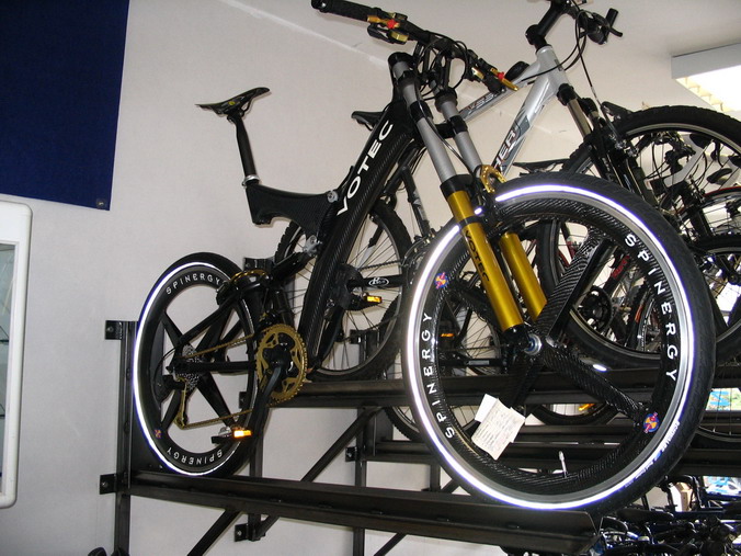

в маунтинбайке используют карбон для изготовления ободов или нет?
да
Сообщение #173726 » 03.09.2011 23:25
Дайте ссылку, если не сложно. Интересно посмотреть.
В принципе, пару ссылок уже нашел, сижу изучаю. Но очень интересно было б почитать какое-нибудь обсуждение карбоновых мтб колес.

ldk, иди на сайт SPINERGY Они в этой теме уже лет 10
Сообщение #173728 » 03.09.2011 23:31
Спасибо!

Олег, зашел на их сайт http://www.spinergy.com/catalog/index.php?cPath=20_3 , материал изготовления мтб ободов не указан. Хотя в шоссейном разделе пишут, если обод карбоновый http://www.spinergy.com/catalog/product ... ucts_id=89

ldk, там уже вилсеты из алю. там про батировку пишут-значит не карбоша :)

Изучай http://www.enve.com/, еще делают сборочные колеса с карбоновыми ободами easton, bontrager то что пришло на ум в первую секунду. Есть и такие колеса http://www.bike-ahead.com/Produkt?culture=en :crazy:
