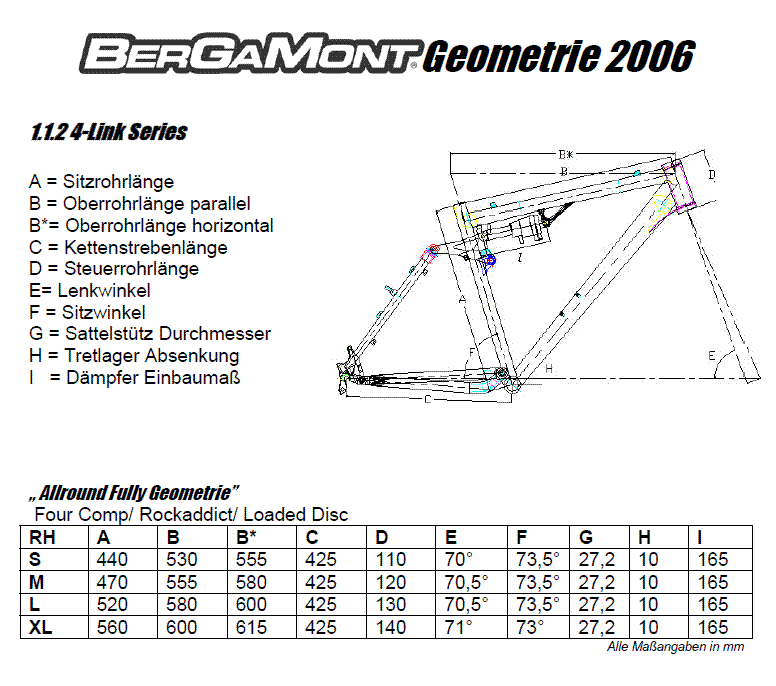

Сообщение #208324 » 22.05.2012 23:49
Ну вот например. Плюсы и минусы этой рамы. Для розширения кругозора. На что нужно обращать внимание и т.д.
http://tourist.kharkov.ua/phpbb/viewtopic.php?f=113&t=60488

Сообщение #208505 » 23.05.2012 20:02
Saguar писал(а):Ну вот например. Плюсы и минусы этой рамы
Начнем с плюсов. Подвеска тут - четырехрычажка с линком Хорста, что есть гут (однако не забываем, что любую замечательную идею можно легко перегадить отстойной реализацией). Размер аморта 165*38 вполне ходовой - много недорогих амортов типа Manitou Radium или RS Ario выпускаются в таком размере. Асимметричные перья для большей поперечной жесткости заднего треугольника. Геометрия рамы без явных косяков, разве что рама короткая и углы слегка завалены по сравнению с классическими кантрийными 71/73:
А теперь о грустном. Loaded это самая бюджетная модель, о чем явно свидетельствует стоковая комплектуха: http://velosvit.com.ua/bergamont/new_20 ... d-disc.htm Отсюда следует, что рама не рассчитана на серьезное катание (отсутствие косынок это подтверждает) и качество исполнения скорее всего низкое, вплоть до втулок скольжения в шарнирах. А также остается открытым вопрос кинематики подвески с воздушным амортом, которым по-любому никто не парился. Лично мое мнение - с настройкой воздушного короткоходного аморта возможны проблемы и скорее всего с ним рама будет жестковата. А пружинных нормальных для КК немного, если вообще остались.
Лично для тебя 80 хода будет скорее всего маловато и потом, 1200 это голая рама. Прибавь к этому как минимум сотню баксов на приличный аморт и задумайся
Сообщение #208524 » 23.05.2012 21:29
xbz06ee, +1 , ничё так напичатал
Saguar, Подвес и бюджет , ну никак у Меня в голове не стыкуется , хороший хардтейл б\у и то 2000+ гривен
а Мы тут про подвес :)
Сообщение #208531 » 23.05.2012 22:03
xbz06ee, Спасибо огромное. Более чем доходчиво
