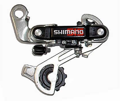

Сообщение #28078 » 14.10.2008 17:28
Вот этот фуфель стоит на моём Роке

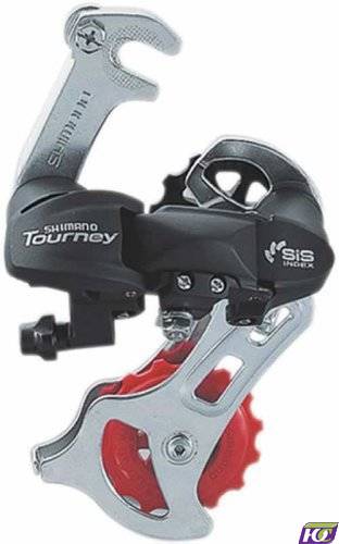

Сообщение #28080 » 14.10.2008 17:33
А должно быть-
KAPAT
Сообщения: 49
Зарегистрирован: 09.10.2008
Откуда: Домушка
Сообщение #28081 » 14.10.2008 17:43
KAPAT писал(а):А должно быть-
тоже редкое фуфло :beer:

Сообщение #28103 » 15.10.2008 08:14
Человеки, а то, что изображено на фото, за подписью "фуфель" - тоже турней :).
Не буду голословным.

Сообщение #28104 » 15.10.2008 08:44
Исходя из уровня переключателя, можно и не гадать - сзади стояла классическая "трещёточная" втулка. И поломаться ей в районе правого подшипника было заложено при разработке.
Ездец то, - чай не четырнадцатилетний пидлиток с сорока кг. веса!
Так что все проблемы велосипеда - проблемы выбора. Другой (и очень принципиальный) вопрос, - если этот велик подбирали конкретному человеку (с известной массой и ростом) продавцы магазина, но этот факт не установлен.
She was a danger,
Aint no stranger,...
snick
Сообщения: 539
Зарегистрирован: 03.09.2007
Откуда: Макеевка, 22-я стрит
Сообщение #28107 » 15.10.2008 10:12
KAPAT писал(а):Вот этот фуфель стоит на моём Роке
действительно огорчение. этот "фуфель" шифруется под названием Shimano TY-18, а должно стоять Shimano RD TX30 (он же - Tourney) для модели GIANT ROCK, или SRAM 3.0 для модели GIANT ROCK SE.
я бы в сложившейся ситуации просто купил новую втулку + касету на 8 + переклюк типа ACERA или ALIVIO + манетки. С магазина, ессно, всё бесплатно прикрутить, ввиду того, что "фуфель" подсунули:))
и все довольны 8-)
