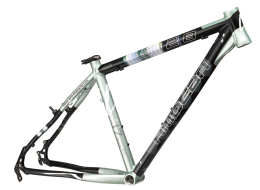

Сообщение #126009 » 26.11.2010 18:32
Типо такой чтоли?ну выглядит потехнологичней. Сомневаюсь правда насчёт лучше ли это Истоновских труб.Но это субъективно.Да и Велогладиатор наш на Госте ездит как минимум что то среднеевропейское ему подавай :?
вот с авторитетного форума настоящих ездунов http://tourist.kharkov.ua/phpbb/viewtopic.php?t=10980
Сообщение #126020 » 26.11.2010 19:55
У нас на скуде Паша Ткаченко ездит и еще у skidan'a такая. А насчет веса - в случае с палками реальный довольно точно совпадает с заявленным, лично проверял.
Сообщение #126022 » 26.11.2010 19:57
По поводу веса Амебы.Рама Скуд реально легче Келлиса 09года(Магнуса,Саломы,Мэйджика) сам лично сравнивал.Konst@ntin, +1,хотел ту же ссылку кинуть.Очень неплохая рама,но короткая.S-образные перья хорошо гасят вибрации.Рама выдержала под 86кг ездоком больше 10000 с прыжками через полицейские,съездами со ступенек,сильными падениями.Прошла испытания в -28(!) мороза.За свои слова отвечаю.

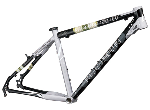

Сообщение #126037 » 26.11.2010 21:10
Если рама Amoeba Scud легированная скандием почему бы не иметь низкий вес. Низкий вес достигнут благодаря еще короткой рамы. Кстати вживую тоже видел эту раму я, могу отметить что s-образные перья и то что они сплюснуты горизонтально дают положительный эффект для жесткости боковой и податливости в вертикальной плоскости. :)
Сообщение #126039 » 26.11.2010 21:39
Немножко внесу ясность.Рам SKUD на самом деле две,есть из 7005 алюминия 1500гр в 17 размере и скандиум1200гр в 17 размере.
Вес реально соответствует могу докозать.Они еще есть в новом дизайне и названием.
