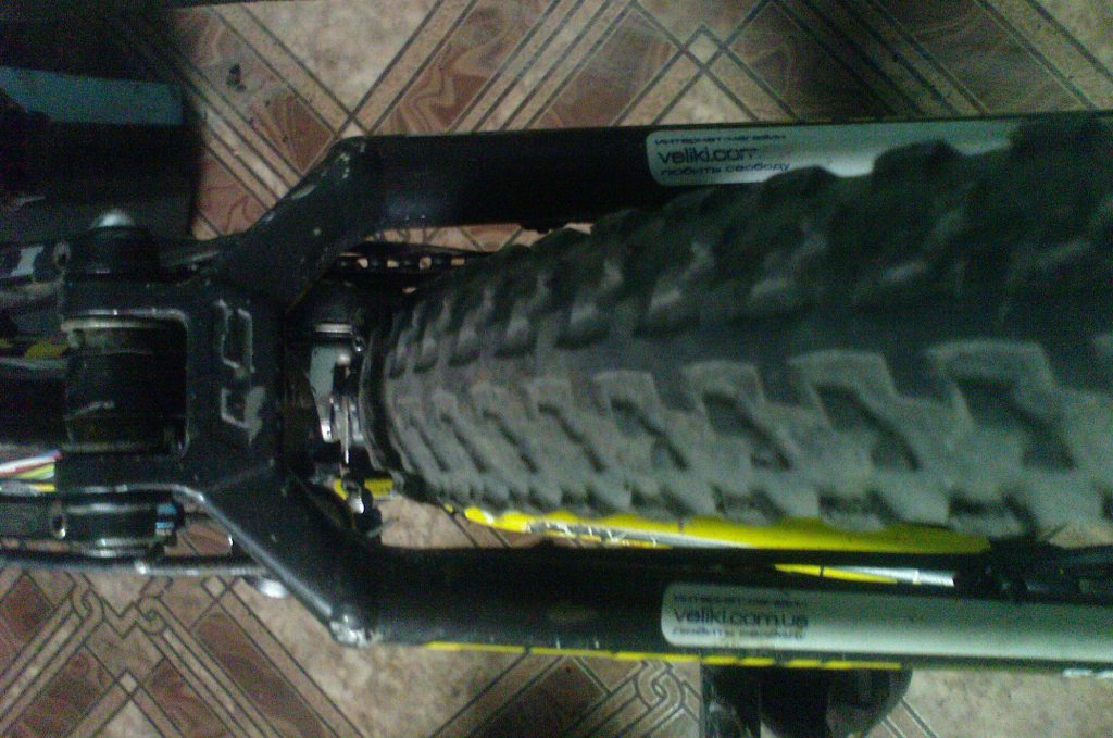

Сообщение #284448 » 04.04.2014 19:57
Відмінний вибір! Джеакс Сагуаро 2.0 Перформанс, приблизно 2007 року, проїхала вже понад 11-12 тисяч км, зокрема використовувалась на змаганнях, де не занадто пілкються про збереження гуми... Сорі за якість фото :pardon
