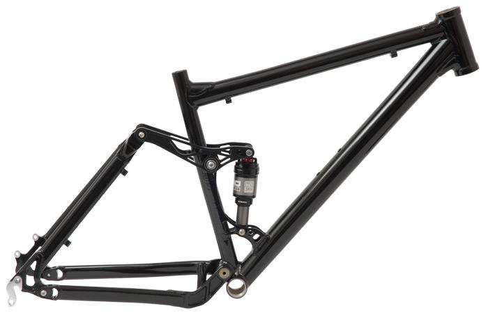

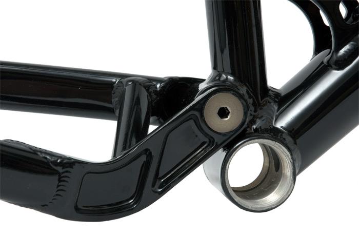

Нашёл в английском веломагазине сравнительно недорогую подвесную раму за 464$.
Brand-X FS-1 7075 Alloy Frame - Airo 2.1 Shock
The Brand-X FS-1 full suspension frame combines big hit capability with impeccable pedalling characteristics. The 7075 double butted aluminium frame offers an adjustable 95mm to 120mm of travel which is controlled by the RockShox Ario 2.1 air shock. Additional features include IS disc brake mounts and a replaceable gear hanger.
• Material - 7075 Double Butted Aluminium
• Shock - RockShox Ario 2.1
• Travel - Adjustable between 95mm and 120mm
• Seatpost size - 27.2mm
• Seat clamp size - 31.8mm
• Front Derailleur clamp size - 31.8mm
• Bottom Bracket shell - 68mm
• Headset - Semi Integrated 1.1/8”
• Colour - Gloss Black
• Weight - 3.22kg (XL)
Обьясните мне её назначение, и стоит ли брать её под лёгкий фрирайд (возможен и дёрт)? Ответ аргументируйте)
Сабж под линком
http://www.chainreactioncycles.com/Mode ... elID=32041

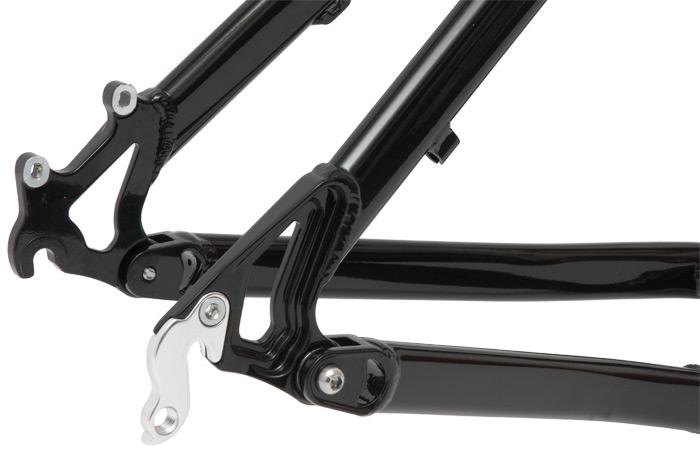

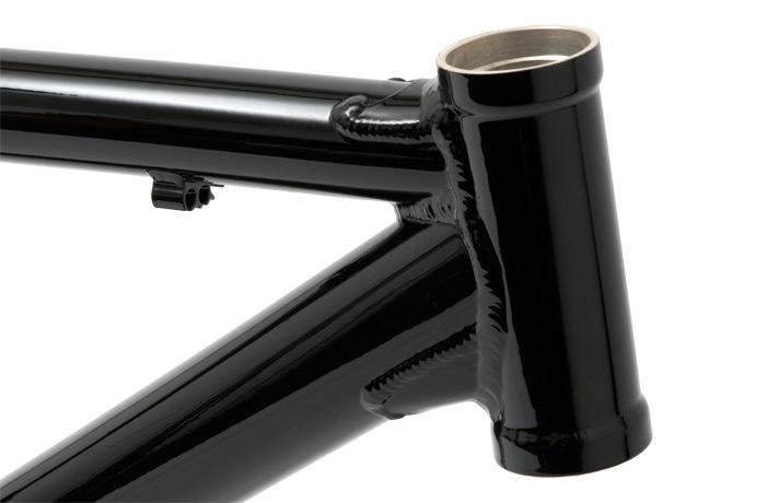

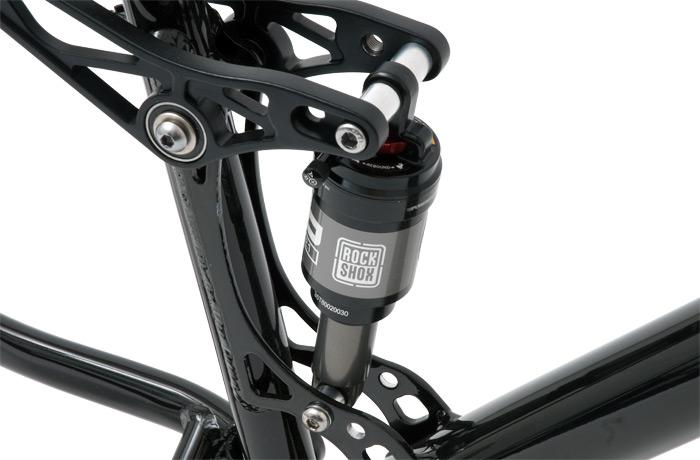

ЗЫ как видно на фото, стакан должен быть довольно надёжным, вроде как, хорошо укреплён)
Вот фото этой рамы:
Подвеска
Рулевой стакан
Кареточный узел
Перья и дропауты
Сама рама

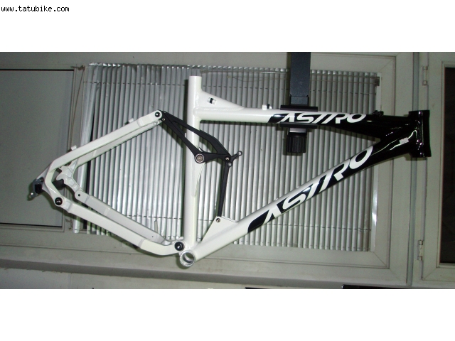

Я не спец :P , но по мне лучше Аstrо еndurо, она и дешевле и косынки больше, крепления под гидру по феншую расположены, да и эстетически она красивше. Хоть и в технических вопросах есть разбежности, но меня это не пугает (я об этой раме давно мечтаю, с тех пор как в лидере на маяке ее увидел и сразу же влюбился, за оч маленькие деньги как для нее с амортом рок шок бар висела за 2200, но как это всегда бывает, когда надо денег нет :cry: )

SHULAAstro Enduro...
На Маяке подвесных рам нет, и будут только к весне....
http://bikeshop.com.ua/product_info.php ... ts_id=4588
ВОт ещё, как вариант, но она без амморта почти за те же деньги...

Как я понял ты катаешь экстремальные дисциплины. Первый вариант на мой взгляд это только для трейловой езды и оллмаунтин. А вот второй вариант-это уже ДХ и ФР. Для ДХ и ФР рамы идут весьма дорогие

Ничего подобного просто у Brand-X FS-1 четірехрічажная схема подвески а у ASTRO однорычажка. Впринцепе считается что четырехрычажка более современная (меньше отдача на педали и нагрузка на узлыскольжение, более правильная работа) но по отзывам подвесы так расценивать нельзя, бывает однорычажка работает круче чем четырех и наооборот. Однорычажные рамы действительно используеются восновном в даунхиле так как вкручивать вгору на таком монстре всеравно никто не будет а вот ход у можно тут догнать и до 200мм. Мне больше нравится Brand-X, она более технологичная так сказать.

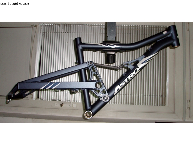

Сравни Brand-X FS-1 для ДХ и вот это:
Помоему очень большая разница. И дело даже не в том 4-х рычажка или однарычажка. Геометрия рамы, ширина труб и т.д. Так что тут дело не в том сколько где рычагов, а в том как я писал ранее: какого рода будет использование

Вот она и Astro Enduro... Конструкция рамы сильно напоминает Brand-X FS-1))))
Разница в цене (сравнительно с Astro FR) менее 100 грн...)

Назначение - марафон. Простым языком - трейл. Коротходый аморт, нет на раме "усилений под экстрим". Под фрирайд, даже легкий, брать не стоит. ИМХО

меня смущает материал первой рамы.7075 аллюминий прочный конечно,но свариваемость его-никакая.поэтому он идет на рули-выноса,шатуны и проч. где нет сварных операций.прыгать дерт на кросс-кантрийной раме-удачи :)

Сплав скорее всего 7005, а не 7075.
