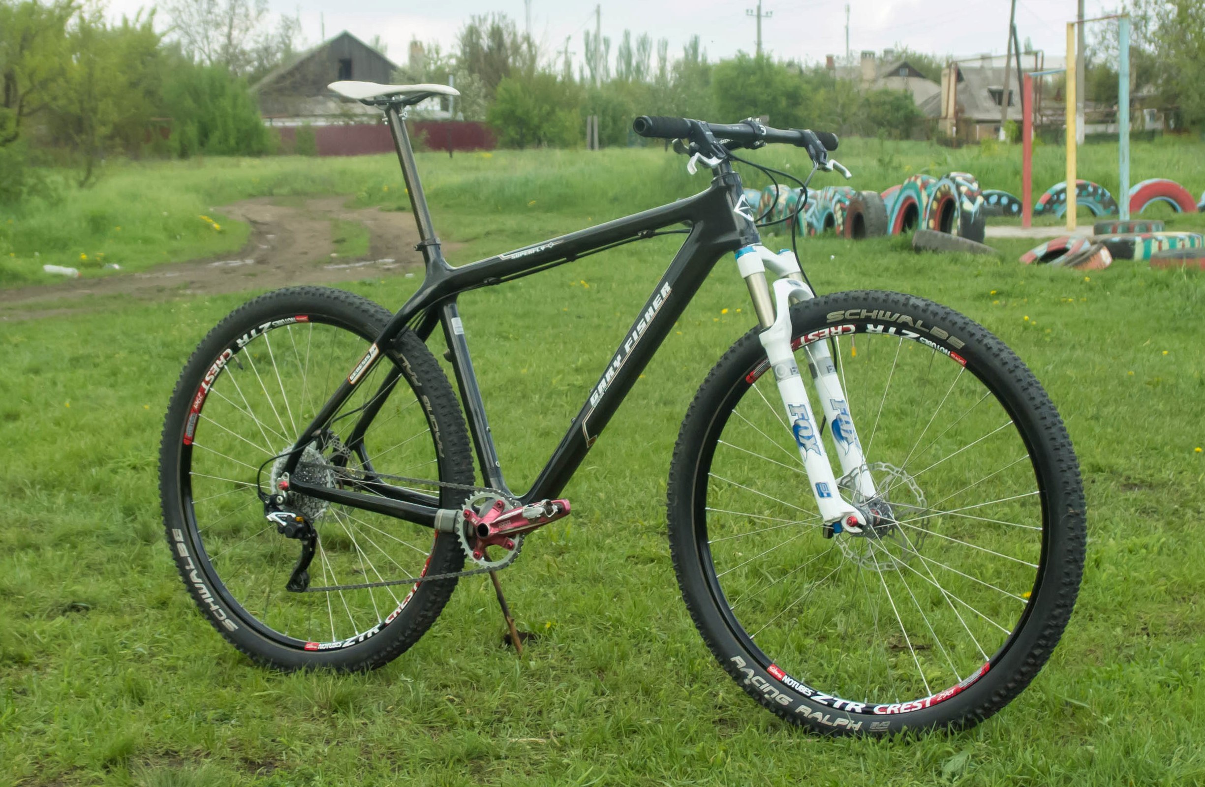

Комплектация. Наверное в этот раз с поясненеиями.
Рама Gary Fisher Superfly _______________ 1331
Длинная, жосткая, управляемая, потдатливая. Моя.
Вилка Fox F29 RLC (С ромашкой и конусом рулевой) _______________________ 1807
Фокс. Работает.Белая.
Хомут подсидельный Bontrager _________________ 20
Не ну а чё…
Обода Stan’s Notubes Ztr Crest 29’er _________________ 788
Религиозно правельные.
Втулки Novatec D712SB + Novatec D711SB ______________________ 406
Работают.
Спицы + нипеля Sapim Laser 2-1.5-2, Dt Competition 2-1.8-2; Dt Swiss Aluminium ________________ 352
Религиозная солянка.
Ободная лента + герметикStan's Notubes Yellou Tipe + Stan's Notubes Tire Sealent ______________ 92
Вентеля Stan's Notubes ___________________ 14
По моему и так всё понятно.
Покрышки Shwalbe Racing Ralph Pase Star 2.1 ___________________ 948
Поставил. Поехал.
Педали Shimano PDM-540 _____________________ 349
Рассово верные.

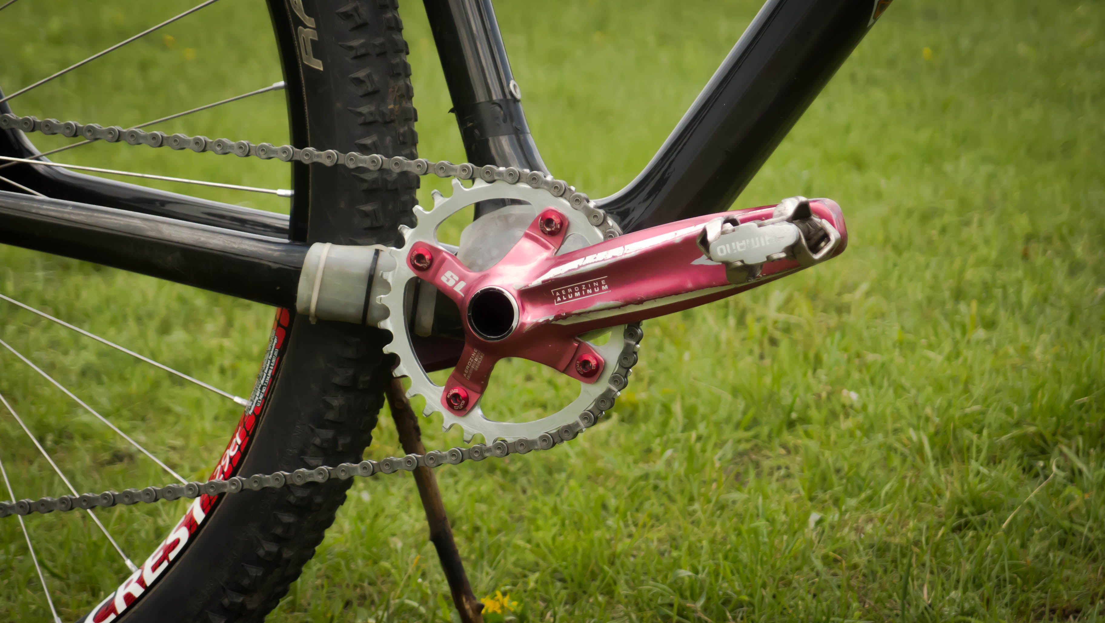

Система Aerozine SL 34T КаКомпонентс _______________________ 648
Не ну а чё, хорошая. Розовая.
Цепь Shimano HG-73 ______________________ 292
НРЖ.
Кассета Shimano Deore XT 770 + Garbaruk 38T ____________________ 309
Тюнинг от Гарборуков прельщает.
Рулевая + Крышка(Tuned) Cane Creek Zero Stack 6 _____________________ 66
Рулевая хорошая. Крышка по традиции самодельная, теперь без отверстий.
Задний Суппорт Shimano XTR 985__________________ 208
Протестировав пример на Трансе, понял, что и сдесь должна быть муфта.
Манетки Sram X9 ___________________ 111
Меня подставили…

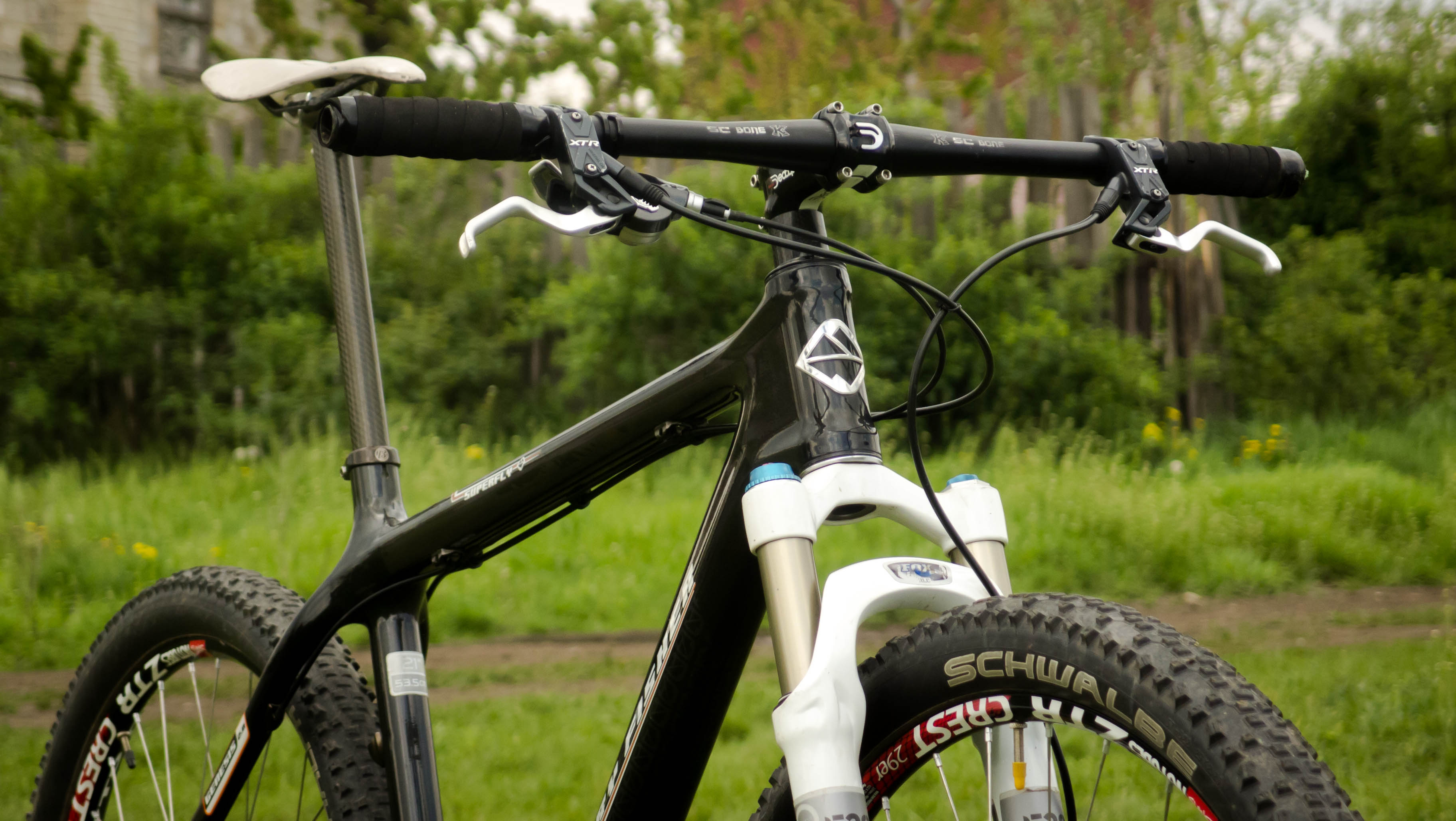

Руль KCNC SC Bone (Tuned) 660mm ________________________ 150
Руль скандий тюнинг китайкарбон
Вынос Руля Elementi Deda 70mm 7* ___________________ 121
Такой ничёшный с белой полоской. Жосткий.
Грипсы+Баренды Обмотка ______________________ 27
Гейлайт.
Тормоза Shimano XTR 975 + Адаптор Magura __________________ 554
Тормозят.
Ротора+ болты Qlaqsar Iris 180mm + Formula Standart LightWeight 160mm; Avid steel _________________ 189
Ирис слегка слишком задриленый. Тормозят.
Седло Selle Italia SLR Kit Carbonio __________________________ 135
Мечта любого. БДСМ.
Подседельный штырь Garbaruk ________________________ 149
Без комментариев.
Эксцентрики Aest _____________________________ 48
Гейлайт. Горы прошли. Держат.
Pубашки/троса Shimano __________________________ 40
Не много.

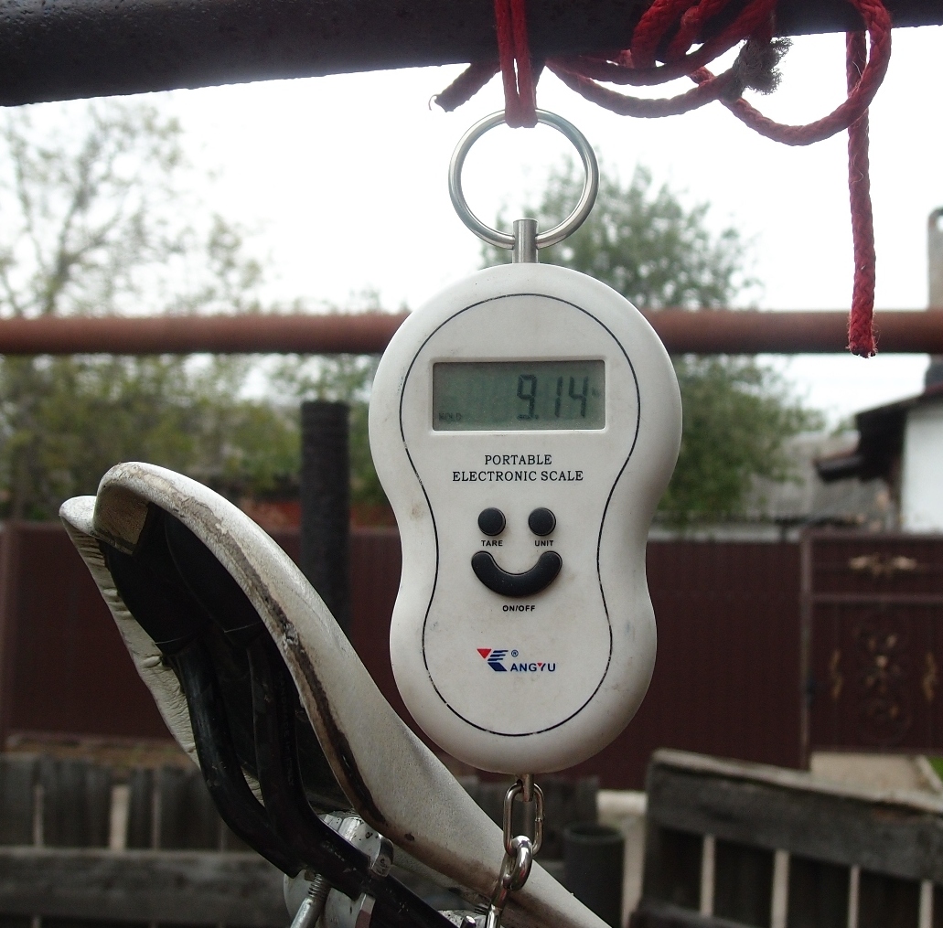

Вес велесипеда _________________ По Excel -9154грамма.
По факту 9140 грамм
Отзывы.
По порядку.
Рама и вилка, заточены под соревнования, не смотря, что это найнер, в 21 ростовке, с ЕТТ 646мм, управляется он здорово. Грязевые зазоры, демпфирующие характеристики, внешний вид. Всё имеется.
Вилка работает. Фокс, что ещё сказать.
Колёса другими быть не могли, так как Уважаю эту фирму, да и чего тут говорить, если Кресты – это оптимальный выбор.
Покрышками, доволен. Версию эво еле впихнул безкамерно, а перед и до сих пор с камерой, лень возиться.
Как будет настроение установлю такие же, только 2.1 в Пэйсстаре. Благо на полке лежат. Естественно легче.
Трансмиссиия. Основа перекочевала с ХТС. Но открыв для себя новый мир, который зовётся Шадоу + , не смог отказаться от сией фичи.
Концептуально хотел не отбиваться от моды на сингл, по этой причине заказал расширитель 38т от Гарборуков. Скрестие Его с кассетой ХТ 11-32.(весьма гремучая смесь)
И наконец то дождался Шестерни от КаКомпонентс (народного умельца).
Решил, что 11-38 +34т - это примерно приемлемая комбинация для гонок.
А так, как Я ещё тот дрыщь, то на горки ала Ляпинские, всё равно буду ходить пешком.
Руль остался прежним, а вынос пришлось поменять. Выбрал Deda 70мм, хотя по ощущениям можно и 60мм. И угол хотел бы больше, примерно 15 градусов.
Кто знает где взять?
Переключатель с манеткой только прикатываю, так как собрал только в начале недели.
А вообще, за полгода эксплуатации много чего поменялось.
Если интересно могу сделать флэшбэк.
Так сказать в общем. Наверное, стандартно и обыденно, но а как ещё можно представить публике свой велосипед? Что бы самому понравилось. И людям было не нудно.
Ещё вброшу. Обязательно. ;)
Спасибо :friends:
Псы: Ну и конечно, как же без теплой ламповой крышечки

Сообщение #288321 » 08.05.2014 22:15
Аппаратец! :beer: Только смени систему, цветовую гамму портит и красные оттенки уже вышли из моды и раздражают немного. :)
Отлично смотрится учитывая твой рост! Кресты выдерживают твой вес?
Сообщение #288327 » 08.05.2014 22:32
Вах-вах-вах! Рама просто прелесть ! :o
(Обожаю Трек и Гари Фишшер - моя слабость).
Классный байк получился, мне нра :friends:
ИМХО: Гламурным шатунам я бы всё таки сменил цвет:
-отсканить графику, отшкурить и отполировать, шелкухой нанести графику обратно(если критично наличие заводской графики).
- или всё тоже самое но анодировать в другой цвет.
Driver1677
Сообщения: 118
Зарегистрирован: 22.03.2013
Сообщение #288328 » 08.05.2014 22:36
VL, :friends:
Кресты, да, всё как должно быть.
Driver1677, Фишер да и Моя слабость.
Ну с красным... поживём, покрасим ;)
Должно хоть, что то вызывать диссонанс
Сообщение #288330 » 08.05.2014 22:50
Ух ты, какой красивый велосипед!!! Впервые такой вижу :) Мега крутой аццкий пепелац для квазипедолятора с огромными лосиными рогами :friends:
Серёжа NORCOман.
Brutal Legend
Сообщения: 393
Зарегистрирован: 03.11.2012
Вел: Norco Sight, Storck R26
Карма: 42
Сообщение #288335 » 08.05.2014 23:03
qweer,
Давай состыкуемся и катнем! :)
А что пластины нет на пере от закусывания? Могу предложить двухсторонний скотч пеноакриловый, можно присобачить пластину из стали на скотч, у скотча хорошая адгезия. Можно пластину посадить на эпоксидный клей.
Сообщение #288337 » 08.05.2014 23:15
ну наконецта :D
вел закончен, добавить нечего :o
систему при желании можно переанодировать (дам наводку) чтобы не бросалась в глаза, но пропадёт лишний повод для обсуждений :crazy:
ну и задний ротор для симметрии заменить ;)
возможно, в этом году получицца затестить его на Ляпинских ;)
Korsak
Сообщения: 285
Зарегистрирован: 05.07.2009
Откуда: Мариуполь
Вел: fcs rvn cstm
Сообщение #288339 » 08.05.2014 23:27
qweer писал(а):Должно хоть, что то вызывать диссонанс
шаришь :)
хотя я считаю диссонанса как такового нет, а есть проблемы восприятия. ну а космолет реально крут :o
Сообщение #288354 » 09.05.2014 01:33
Заебатель....й велосипед!!! :beer:
Сообщение #288372 » 09.05.2014 15:29
Brutal Legend, Ой да не гоните батенька...
VL, катнуть не против вовсе, а "защита", ту которую Я приклеил на двухсторонный скотч 3М, легче чем стальная пластинка. В общей сложности со стяжками грамм 10 набежит.
Круто бы было алюминиевую, но не попадалась Мне такая в руки. Пока повода искать не давала.
Сам удивился когда на раме защиты не оказалось, так как на фото из Сети она есть.
Korsak, системка и Вам, не даёт покоя...
По моему скромному мнению, ротор Ирис, слегка слабоват для меня.
Ляпинские... мэйби, мэйби.
xbz06ee, есть у кого учитсо :friends:
Bruce, благодарю
Сообщение #288375 » 09.05.2014 16:24
Сашка, я тебе завидую. Я когда увидела ту раму, первая мысль была - ну почему не моей ростовки :cry: а вторая - ну какой может быть найнер с моим ростом :lol:
Люблю я такие велики - красиво, эффективно, душевно и в то же время строго и ничего лишнего :o Настоящий аццкий звездолет.
Анодировать шатуны, считаю, нет смысла - все равно анодировка на них быстро сотрется и поцарапается, да и с розовыми шатунами есть глазу за что зацепиться)) А для пущей гармоничности и полноты образа я бы содрала наклеечки с ободов, все и так знают, что у тебя ЗТР, а наклейки эти никакие уже оскомину набили))

Сообщение #288418 » 10.05.2014 11:34
Удивил!
Не думал что это будет именно гарифишер. Прородитель всех найнеров да и вообще (по совместительству) всех маунинбайков, очень символично, не байк а прям действующий музейный экспонат :o
Велик хорошь, все главное в нем есть, но пока сыроват. Как и все новые велосипеды собранные от части из того что уже было.
То что я бы поменял.
1 Руль на 720, а можно и пошире :) и хрен с ним с весом! Это же найней а значит руль должен быть широким, тут уже не отвертещся. :)
2 Кассету на 10ск и манетку с ней, чтобы рассчет поплавней, можно даже 11-34 и к ней ту же 38 т примастырить
3 Роторы на пожестче, и опять же, хрен с ним с весом. Потому что если тебе с этими тормозами диски кажутся не очень жесткими то что будет если ты вдруг поставишь более мощные....
4 тормоза на более мошьные (если они тормозят так же как раньше)
5 Покрышки... Я понял что есть 2.1, не понял откуда взялись эти 2.25? И зачем.
Не смотря на то что я прослыл ярым баллонофилом, главное что я ценю в найнерах, это возможность использовать узкую шину (до 50мм) без особых потерь в катимости по колдобинам. Такие себе разжиревшие кроссовые колеса. Найнер на узкой резине имеет шанс соперничать с 26-тером в динамике разгона ,и при этом продолжает превосходить его по сохранению хода, на плохом покрытии. А 2.25 на ЗТР-ах это тот еще холодец, но зато мягко наверно как мне на 2.4 :)
ПС По мере того как я учусь правельно проходить контуклоны, мне все меньше нравится 2.25 на переднем колесе, (про 2.4 на заднем вообще молчу) уже подумываю о том чтобы перекинуть ральфа назад а вперед поставить Х-кинга 2.2 они поуже...
Сообщение #288434 » 10.05.2014 18:14
Велорадиатор, ждал вброса от тебя.
Вел не такой уж и сырой, по малу, по многу, катаю на нём с конца октября.
Так что, разумного зерна, не мало.
По порядку:
Руль да, возможно пошире.
Кассета. Не лезте, это святое. 11-34 меня бесит как в исполнении 9 скоростей, так и в 10.
Нечётный расчёт раздрожает. Перебрал множество вариантов до определения оптимума. Ты ведь не думаешь, что Я полено и не умею в Сети запросы создавать.
Ротора устраивают. В большей степени, чем нет.
Тормоза теперь тормозят. Оказывается колодки, изначально были засраты :(.
Покрышки 2.25 наследие нации. Хорошие покрышки, Я на уже потёртых покрах, не слабо так жог в Крыму, балоны решают, тебе толи не знать.
На данном этапе, узкую резину, не рассмотриваю как вариант, вообще.

Мне нравится какой рассчет предлагает Денис для 10ск кассеты 11, 13, 15, 16, 17, 19, 21, 24, 28, 32, 36, 40 (42) Но она сборная. Зато плавный рассчет с большим диапазоном максимум что можно выжать из 10ск чтобы без слишком резких скачков.
Для найнера с одной звездой на системе, больших кассет не бывает. Там и 42 не будет слишком большй.

qweer писал(а): Выбрал Deda 70мм, хотя по ощущениям можно и 60мм. И угол хотел бы больше, примерно 15 градусов.
если рисковать здоровьем, то можно заказать у китайчиков:
слышал хороший отзыв от укр. гонца о жёсткости оного, вес норм
длина от 80мм, зато угол приятный - 17° :o
может попизже озадачусь подобным (для езды в торчки охота завалить морду), мне 80-90 мм приемлемо...
Ты что не читал тему Heitaver-а на ХТ называется "Моя Прелесть Giant XTC HC - 29ER evolution" Почитай, он один из самых прогрессивных чуваков на том рессурсе, к тому же колеса собирает (гоночные! :secret ).
Фото из той темы Изображение
Покупаю карбокитай палки, больше всего переживал за руль, потом за подсидел и менее всего за вынос
В итоге проехано около 400 км кантре катания, без дропов, но с обычными хопами через ямы/лежачих полицейских и тд, и просто довольно агрессивной езды. Руль и подсидел - все отлично, а вот вынос, самая дорогая карбо запчасть из тройки, не выдержал...
печаль-беда/жизнь-боль
Сообщение #288559 » 12.05.2014 10:02
Я там под выносом вижу колечки, А почему бы не убрать одно из них вместо того чтобы искать горбатый вынос?
