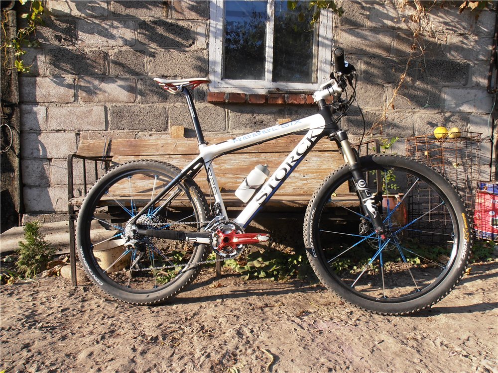

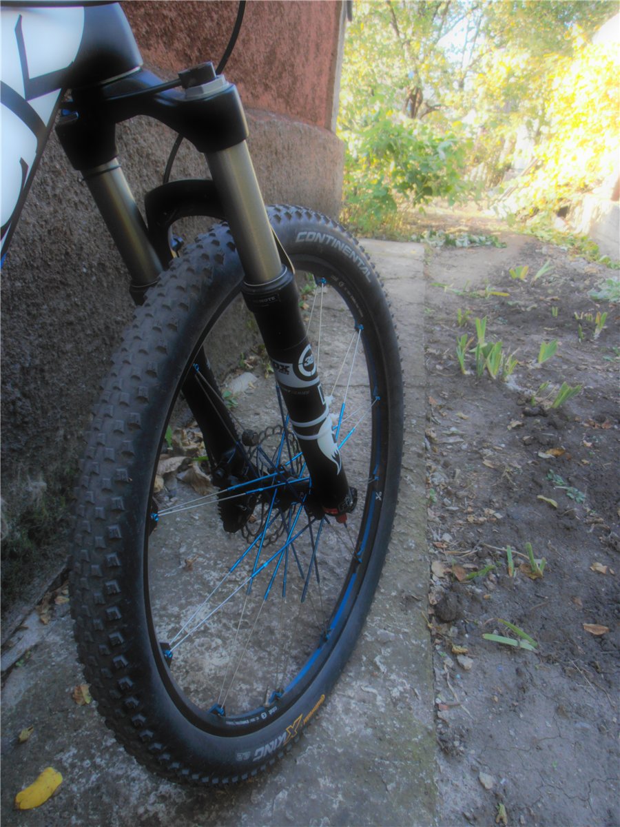

Сообщение #296346 » 21.10.2014 12:47
Здравствуйте, дорогие друзья :)
Катаясь на трейловом подвесе по нашим плошмякам и участвуя в любительских велогонках понял что нужно немного другой велик собирать. Знания о сборке велосипеда уже были, руки под ключ заточены. И вот вооружившись желанием оставить позади Жеку Зубенко не только на горных спусках, но и в кк гонках, стремлением к новым ощущениям и небольшой суммой денег принялся за сборку кк хардтейла.
Изначально были приобретены рама, колёса и вилка, а потом постепенно и другие комплектующие. Задумано было собрать максимально функциональный велосипед для покатушек и для гонок, и при этом не сильно потратиться. Детали покупал новые, основным критерием выбора была надёжность и чёткая работа, погони за весом и стилем не было(хотя всё может измениться под влиянием лучших друзей колечковода и весоманьяка).
Долго ли, коротко ли, но было собрано вот так:
рама - Storck Rebel Six 26";
колёса - Crank Brothers Cobalt 3 Wheelset;
вилка - Fox Factory Series Fit Remoute 100mm;
рулевая - Acros Aix-24;
система - Aerozine X-12 SL 40/26;
каретка - SM - BB70;
передний переключатель - FD - M781;
задний переключатель - RD - M781;
монетки - SL - M980;
кассета - HG81 11-36;
цепь - HG75;
педали - PD - 540;
покрышки - Continental X King Race Sport 26х2,2;
тормоза - BR - M785;
ротора - Iris 160mm;
руль - Ritchey Superlogic 660 mm;
подседел - Ritchey Superlogic 31,6x400;
седло - Specialized Romin SL;
вынос - Storck ST139, 100mm.
В целом задумка удалась, байк получился манёвренный, быстрый, в гору хорошо идёт, со спусков уверенно едет. Покрышки цепкие как рокет роны, но более накатистые, радуют. Срамного на велике ничего нет. Рама жесткая, но и неровности хорошо ест. Подседел хорошо толчки гасит. Вилка замечательная, прекрасно работает, масла маловато было в штанах - заменил. Передач везде хватает, одной рукой легко поднимается. Пугали что руль и подседел сломаться могут ибо китайского производства, но испытание дропами выдержали. Собирал, настраивал всё сам, хорошо получалось. Седло, педали, кассета, задний переключатель и цепь перекочевали со старых великов, всё остальное новое. В планах поставить бескамерно покрышки и облегчить по возможности. Фоткать нормально не умею, как получилось :pardon
Если что-то конкретное интересует - спрашивайте :friends:

Сообщение #296347 » 21.10.2014 14:05
Хорош конь! :o

Сообщение #296357 » 21.10.2014 20:38
Серёженька, во-первых, искренне рад за Тебя и Я тебя поздравляю с Этим велосипедом.
Да, есть нъюансы, которые можно было бы сделать иначе, но - это Твой вел, твоя философия. Ты видишь его таким и это здорово.
Всё обрастёт "нужными" изминениями, по мере эксплуатации. И пусть будет Она мирной.
Как Это не странно, почти Всё на велике "Рассово верное"
Тормоза - маслянные
Трансмиссия - шиманячая
Вилка - хвостатая
Шатуны.. - Когнетивные :lol:
Вроде все места полоскал :friends:
Псы:
Всё правильно сделал, что решился рассказать.
Но Тебе нужен местер-класс по тому, хотя бы, как фон выбирать для фото, Я уже опущу само качество.
Сообщение #296358 » 21.10.2014 20:54
qweer писал(а):Всё обрастёт "нужными" изминениями, по мере эксплуатации. И пусть будет Она мирной.
мирная в смысле по асфальту за пивасиком?, не, самая боевая будет, нагрузки, прыжки и прочее;
qweer писал(а):Но Тебе нужен местер-класс по тому, хотя бы, как фон выбирать для фото, Я уже опущу само качество.
по непонятной мне причине все рукастые товарищи куда-то уехали, так что уж как сумел.
А вообще спасибо Санька, для Вас, моих друзей, и выложил :friends:

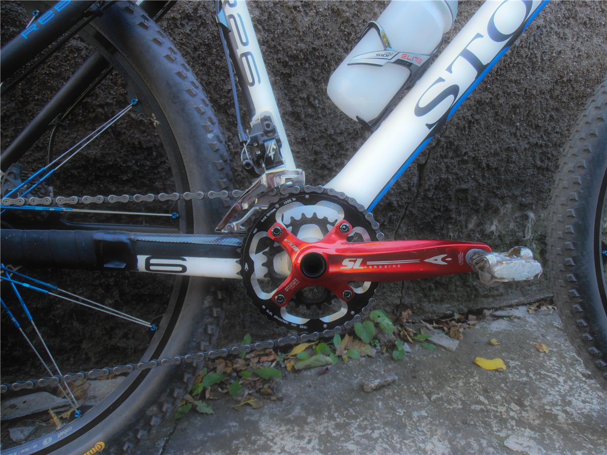

Сообщение #296364 » 21.10.2014 23:54
Brutal Legend, Мощно. Очень. :shock: Ждемс на гонках, дада.
Расчет дабла интересный, я к чему-то подобному тяготею. Мой 38-28, интересно покрутить 40.
Bars
Сообщения: 843
Зарегистрирован: 02.09.2008
Откуда: Донецк, Кр. Звезда
Вел: Litech Mg Team
Сообщение #296374 » 22.10.2014 20:18
Спасибо, Саня :beer: На гонках обязательно буду, грех такой велик на матрасе выгуливать. У меня на подвесе был дабл 38-26, 38 не хватало часто. Сейчас 40 самое то, хорошо катиться bezbash

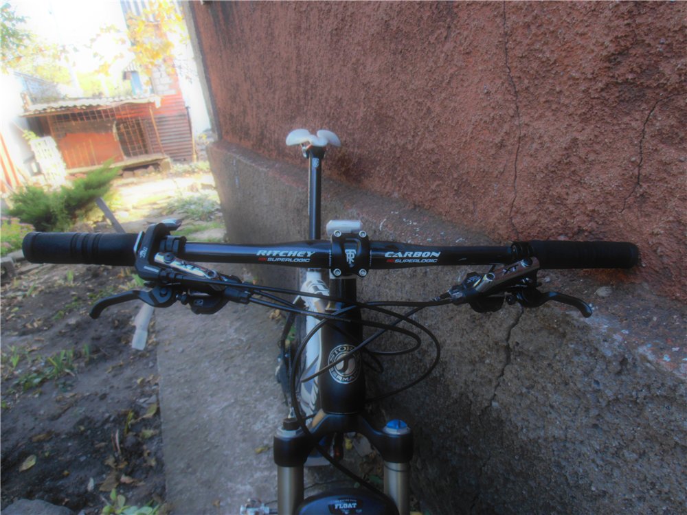

Сообщение #296419 » 25.10.2014 14:49
Евойный вес? И че за грипсы?
Bars
Сообщения: 843
Вел: Litech Mg Team
Сообщение #296422 » 25.10.2014 18:32
Brutal Legend, :o Дай катнуть ;)
Сообщение #296425 » 25.10.2014 19:42
Bars, одной рукой легко поднимается ;) Грипсы - хз, продавец с рулём и подседелом бесплатно дал. Похоже на очень плотный и прочный паралон. Удобные, но засаливаются быстро и по руке обминаются.

Сообщение #296443 » 26.10.2014 13:06
Ну я уже нахвалил ранее ;) Так что лучше кое-что по чужой, но интересной теме, и пусть иностранные специалисты поправят если что ;)
Насколько я понял концепцию, то облегчать здесь особо нечего и незачем, ну разве что резину бескамерно поставить. С заменой на TLR скажем RaRa (мне кажется сюда больше чем роны подойдет) уйдет примерно 100 г с резины и еще столько же с заменой камер на герметик (если там сейчас стоят лайтовые по ~120 г). Еще из функционального, но уже гораздо более сложного и менее необходимого - замена картриджа вилки на CTD без манетки. Я не понимаю зачем нужна манетка вообще, когда в покатушках на секунды наплевать, а на гонке про нее забываешь на втором круге и вообще накачал побольше и усе. А CTD таки удобная и практичная штука.
Ну а если надо максимально угореть по весу без радикальных изменений типа перехода на 1x11 или крупных замен типа рамы-вилки-колес, то можно еще
- поменять педальки на богомерзкие крэнки либо нечто лайтовое SPD стандарта (Ritchey WCS либо Exustar PM215 или Xpedo M-Force 8 в титане)
- поменять задний перекид на XTR среднелап без муфты (981) - думаю при дабле муфта без необходимости
- а еще можно затюнить его лайтовыми роликами
- а можно и передний поставить из той же оперы
- поменять кассету на XT/XTR
- поменять тяжеленную фоксовскую ось на что-то от сторонних голубых контор а-ля FRM, Tune, KCNC - минус минимум 20 г
- угробищный крэнковский задний эксцентрик на болтовую стяжку
- снять с выноса 40 г, ну тут вариантов миллион начиная от самого попсового WCS в тему к палкам
- палки тоже можно поменять, если есть смысл - надо смотреть сколько скинешь и сколько при этом заплатишь
- втулить колодки без радиаторов на титановой основе
- можно заменить тормозные ручки на XTR XC, это относительно недорого если сравнивать с полной заменой, а на ручках уйдет больше чем на калиперах. но конечно можно и полный комплект если нефтяная скважина в огороде качает
- поменять демпфер на RS MC BlackBox или тюн Shift Up (их картридж компрессии весит 67 г)
- китайские титановые болты везде куда только можно
- хомут подседела на карбон а-ля Гарбарук
- седло и резина. ничего не предлагаю ибо это сильно интимное
ПС. Лично я хз насколько этот трэш оправдан если изначально при выборе фреймсета и колес проблема веса была далеко не на первом месте :pardon
Сообщение #296448 » 26.10.2014 19:40
Саня, камеры стоят тяжелые по 170 гр, так что бескамерка обязательно, тем более что колёса ust. В будущем хочу поставить задний 981, передний на 2 скорости тоже 981. Вынос у меня 170 весит, хочу легче найти и наверно на 80мм. Палки менять беспонту - руль 130 весит, подседел 190. Тормоза менять не буду - скважина забилась :) Седло возможно(это 210 весит), но только после примерки - жопа дороже. Кассету и цепь однозначно менять - эти уже потасканые изрядно. Ну а вообще сильно заморачиваться не буду, ибо считаю что главное техника и физуха, а велик и так крут.
Серёжа NORCOман.
Brutal Legend
Сообщения: 393
Зарегистрирован: 03.11.2012
Вел: Norco Sight, Storck R26
Карма: 42
Сообщение #296451 » 26.10.2014 20:14
xbz06ee, Вот это вброс, это зачем Серожке столько "Ужастного" ноговорил, того смотрии дрельку или шкурку в руки возмёт. Нельзя играть с психикой неформальных личностей.
Ту Серёжка, Добрый Мой Бармалей, не слушай того злого дядьку и не меняй надёжные детали на компромисные, не нужны они тебе.
И если только забрыжжит скважина, и манна небесная польётся... Купи се - конфэтку (но так шоб с кашимой, оливковым оттенком в три буквы и аккумулятором с таблом) ;)
Из всего списка, заслуживают, для твоего приминения:
По этому поводу есть маза Deda zero 100 Servizio corse 80mm Вес 119 грамм (в коробочке в углу)

Сообщение #296464 » 26.10.2014 23:54
Brutal Legend писал(а): Вынос у меня 170 весит, хочу легче найти и наверно на 80мм. Палки менять беспонту - руль 130 весит, подседел 190
У, я думал он 140, тогда его первого под замену. Ну а про палки, веса я не знал, в таком раскладе конечно менять не стоит.
