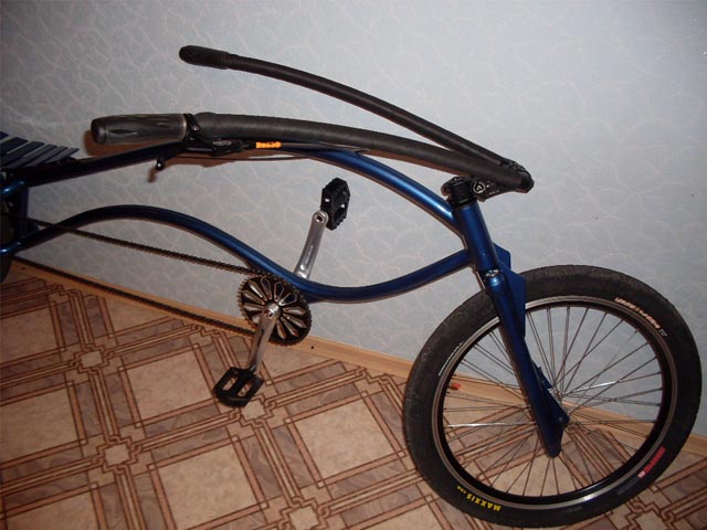

привет всем!!!!!! предлагаю обсудить мою первую работу по постройке байка по индивидуальному заказу

И тут же возник у меня животрепещущий вопрос удобно ли сидеть? :) Каков вес? Можно ли узнать более подробные технические данные из чего и как?
Сообщение #69031 » 20.10.2009 22:13
тонкостенная труба диаметром 32 мм! варил самостоятельно в свободное от работы время, на той самой работе))) ацителен!!!
сидет удобно??? а сам как думаешь )))) панты дороже всего.... колени за голову и можно совершать левый поворот))) Ладно это все шутки ... Конечно все класс, делал ведь под конкретного человека (не маленького)
вес 18 кг

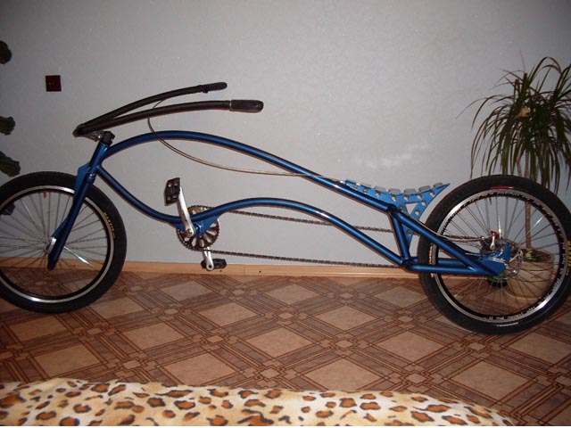

Сообщение #69032 » 20.10.2009 22:18
чем красил? на первом фото-это потертости краски от ног?
Сообщение #69033 » 20.10.2009 22:22
краска - акриловая автоэмаль, база + лак. И это не потертости краски, это блики, Шкипер )))

Сообщение #69034 » 20.10.2009 22:23
Shakur
Хромомолибденовая сталь?

Сообщение #69908 » 27.10.2009 11:23
Shakur писал(а):...тонкостенная труба диаметром 32 мм! варил самостоятельно в свободное от работы время, на той самой работе))) ацителен!!!
И таки что за труба - хромоль? Не мне одному интересно.
ЗЫ. А гнул на чем?
ИМХО, - кроме конечного результата интересен и сам техпроцесс. Фотки гони!

Сообщение #70025 » 27.10.2009 20:16
всем привет я рад что вам понравилось. все делалось в ручную изгибы трубы тоже.Рама сталь стенка трубы толщ-1,5мм задняя вилка усиленная толщ-2,5мм ездить удобно да и все просто супер реакцыя людей скажет о многом.
