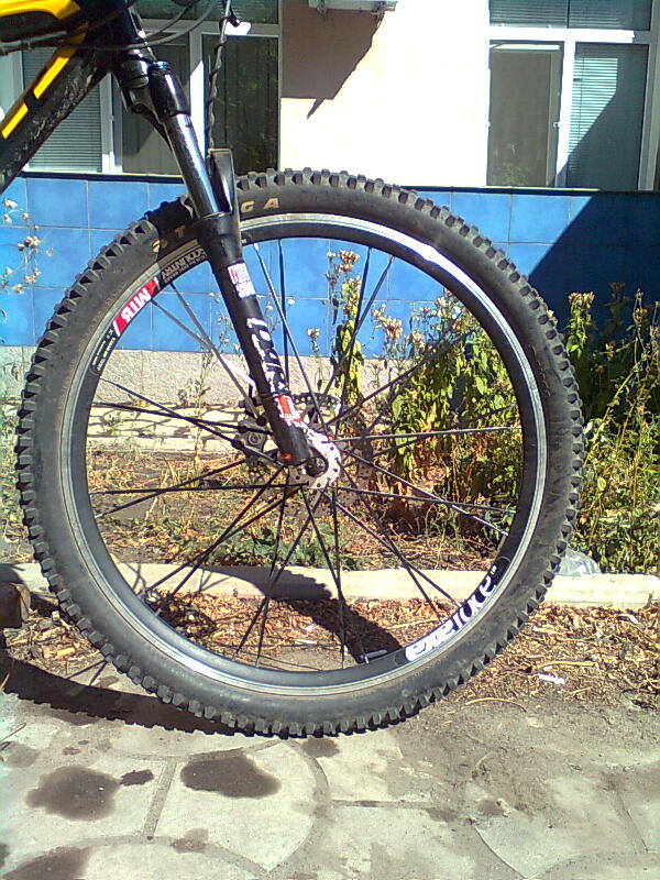

Вилка- после долгих мучений и поисков запчастей всё таки Rock SHox Dart 3 пружинно/воздушно(самодел)-масляная

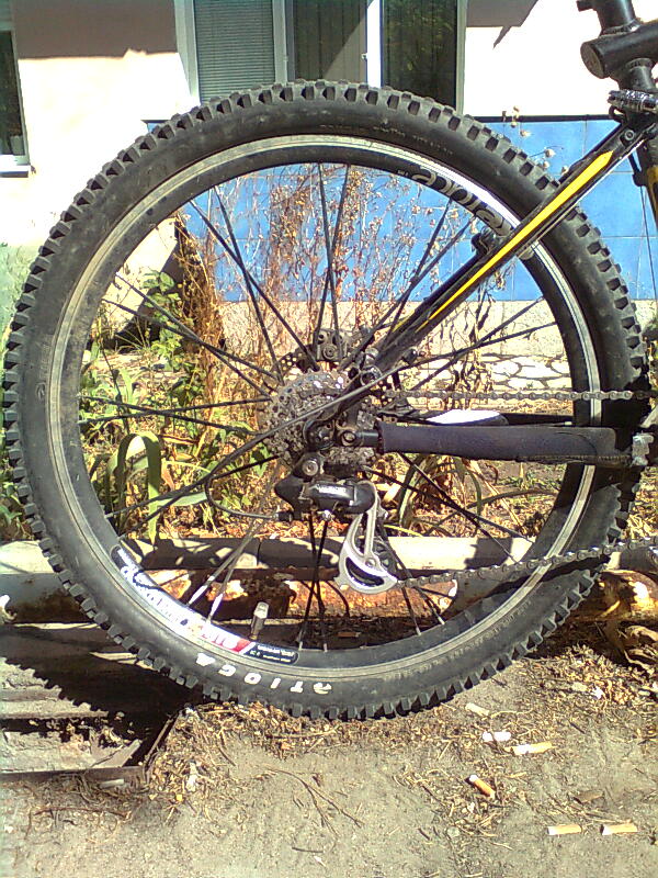

колеса exe rase 24 плоских спицы на втулках shimano f495 (под 24 плоских спицы)

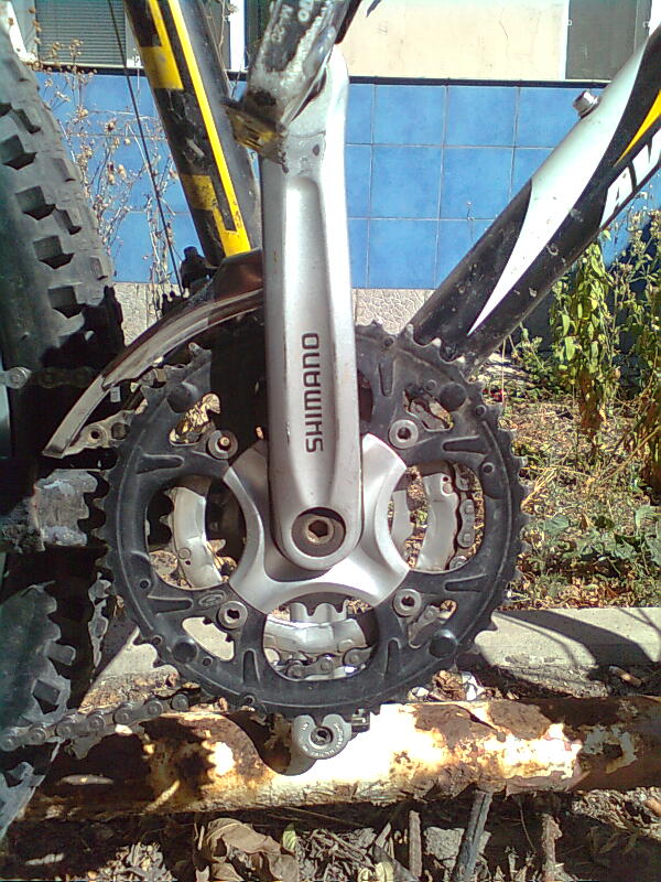

система shimano вроде как деор со сменными звездами (две люмуневых и одна чавунная)
глагол амёба
Седло вело пронто
Задний переклюк - требует замены, как и передний, по причине...

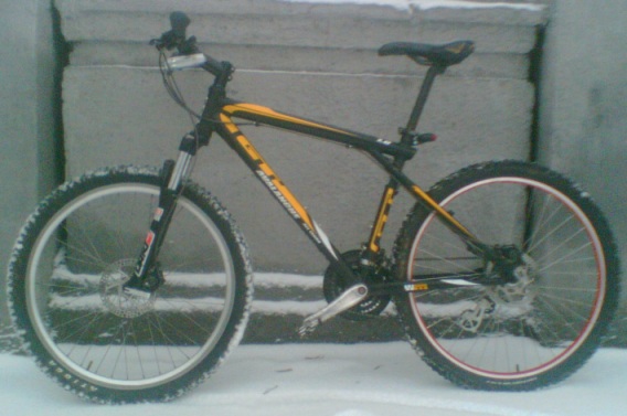

таким он был
спасибо драйвмаксу
спасибо драйвмаксу
система

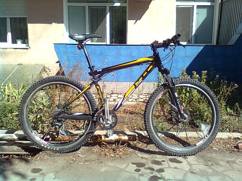

такой он сейчас

Чета я не пойму. Седло в небесах, а на самой рамке оно поддато вперед.
Зачем?
вынос вроде как под рост. но из за постановы седла, расстояние от руля до седла какое то маленькое.
Или это что т не то с фотой?
Сообщение #79639 » 17.01.2010 22:59
олег, +1 ... сразу кидается в глаза ... может это вынос бочит ? какой то он здоровенный ...
и еще че то с длиной цепи ... переклюк вона как аттапырен ... и это тока на второй спереди ...
+ там 48 зубьев ?
остального не видно ... давай лучше фотку ...
Сообщение #79758 » 18.01.2010 20:33
berz писал(а):и это тока на второй спереди ...
и первая сзади, но согласен- черезчур! (на старом веле короткая цепь нормально работала). поменял цепь и теперь всё нормально.
berz писал(а):... давай лучше фотку ...
нечем пока фотать :( да и многое нужно заменить.
олег писал(а):вынос вроде как под рост. но из за постановы седла, расстояние от руля до седла какое то маленькое.
вынос можно и по-меньше чуток, но не обязательно, а седло вперед вывел так-как глагол кривой(назад согнут) вот и компенсирую. если этого не делать, то сижу далеко от педалей. :pardon
