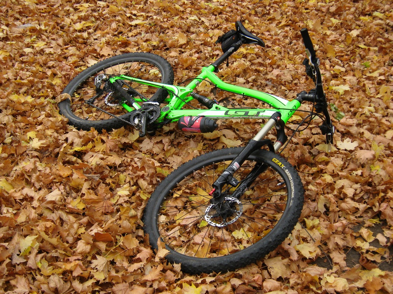

ПС. Кстати, недавно заменил вилку на RS Sektor Dual Position Coil 120/150 - достало бесконечно накручивать систему ATA и играться с давлением. Впечатления сугубо положительные - с пружиной угадал четко под свой вес, ход меняется легко и быстро, а такого плюша от воздуха не добиться никогда.
Бывают пружинные секторы? Сколько они весят? Тяжелее твоей старой марзоки?
Я недавно покатался с воздушной корсой (которая весит 2 кг) Очень приятно работает, Если бы не вес я бы захотел такую вилку :) Когда едешь с такой вилкой то кажется что нет необходимости во всяких там блокировках флудгейтах, садись да едь и не парься. И ещё она очень жесткая, наверно потому и весит так дофига.
Сообщение #229697 » 29.10.2012 23:17
Велорадиатор писал(а):Бывают пружинные секторы? Сколько они весят?
Конечно бывают, вон один на фотке выше :) Причем бывают как с демпфером Turnkey, так и с Motion Control, а также в версиях под эксцентрик, 15 и 20 мм ось. Кстати версия под эксцентрик заявлена с ходами 110-140, но реально имеет стандартные 120-150, хотя сэгометр на правой ноге размечен и под 140 (наверно, диапазон ходов сгоняется с помощью проставки или чего-то в этом роде, буду менять масло - гляну). Вес из коробки 1960 г (шток непилен, без якоря) - для такой вилки отлично как по мне. По сравнению со старой добавилось 300 с лишним грамм, но оно того стоило.
Велорадиатор писал(а):И ещё она очень жесткая, наверно потому и весит так дофига
Наслышан про Корсу много хорошего, но потестить не доводилось... Какого года была, не знаешь? Итальянка или из новых?
Моя 44-я тоже была очень жесткая, несмотря на свои 1630 г. Кстати, помимо фирменной высокой короны (A2C у 140 мм мурзы такой же, как у 150 мм РШ) у нее еще заметно увеличен трейл. Чисто визуально с мурзой переднее колесо выдавалось дальше.
ПС. Любопытно, но на рынке хорошие пружинные вилки для КК/трейла отсутствуют практически полностью, а с регулировкой хода Sektor вообще как бы не единственная модель.

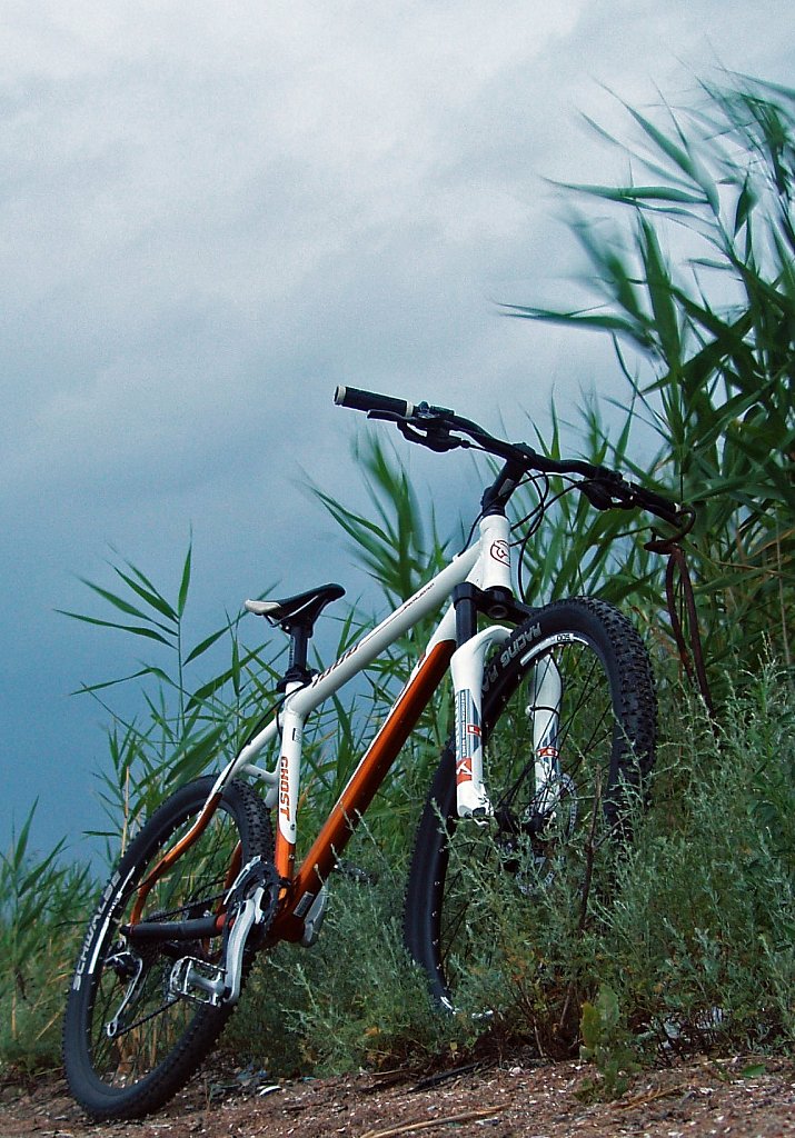

Года не знаю, вот такая.
Наэтом байке я и ездил.
Велосипед 2008 -2009 вилка родная...
Сообщение #229704 » 29.10.2012 23:47
2009 год точно, а вот модель хз. У топовой Cento ноги были никелированные, TST2 была только полностью черная (как у Дениса BORN'a), а LR версии вообще не было... Видимо ОЕМ вариант.
upd: таки да, оемная бюджетная версия Corsa Air LO.

Подвес это замечательная вещь и на гражданке: на нем так удобно возить тортики на день рождения к друзьям :o
Сообщение #231047 » 11.11.2012 22:18
Покатался на этом веле, сказка просто какая-то :o
