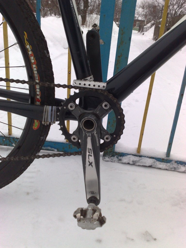

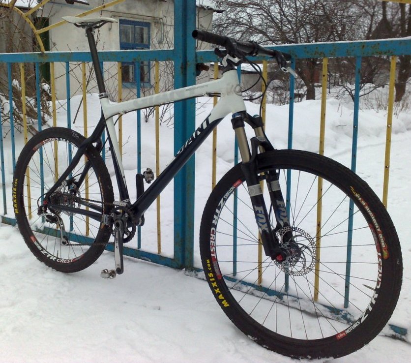

Исходя из того, что на Харькове изменили правила, допустимые к взвешиванию хардтэйлов, а так же из наблюдений за Олимпиадой в Лондоне 2012 и кубку мира по Кросс – кантри, И естественно не без того, что сам хотел так сделать, ещё раньше Олимпиады, решил сделать перед Сингловым.
Для этого использовал всё то, что было, только лишь убрал переключатель, монетку и шестерню на 26т. Из понятных побуждений изготовил "Гейский" цепигаситель. Вес которого составил 15 грамм.
Про работоспособность трансмиссии 1х9 с расчётом 36-(11-32), оправдываться не стану, так как уже испытал. Испробовал так же работу цепигасителя, в довольно сложных условиях катания.
Трансмиссии должно хватить на более менее равнинное кантри, естественно редкостное рыгалово, аля Мариуполь, Я не потяну, но такие Спидвэй - гонки как Горловка, Будёновка - возможно вполне.

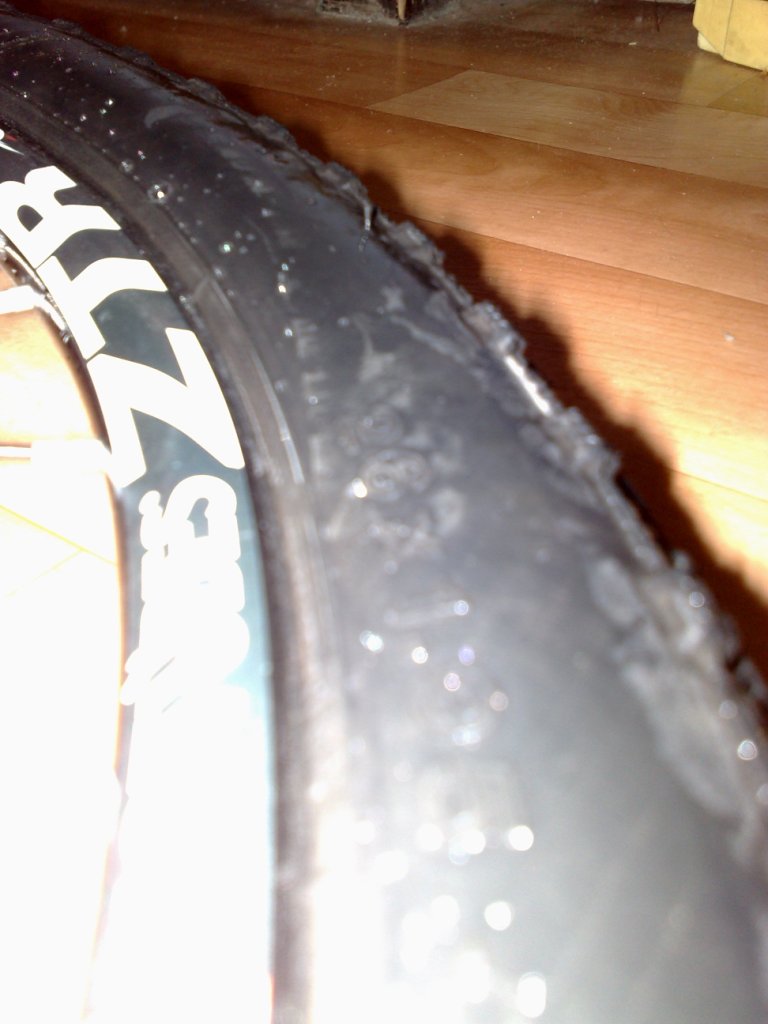

Так же была попытка установить Флайвэйт 330 безкамерно. И благодаря советам Андрея, Я таки её поставил :)
Но не так всё радужно оказалось, в нашем пыльном царстве. Из за того, что структура боковины довольно пористая, воздух, потихоньку, но упорно весь убегал. Нет, конечно если идти на принцип и подкачивать каждые 40 минут, то давление можно держать в приделах 1.5-1.8 атмосфер и вполне удачно фапать на низкий вес. :crazy:
Ещё из обновок это вынос, который оказался легче установленного при том, что он длиннее на 10мм . Вынос Uno Concept Ultralite Road only - (ага вот так мы и поверили) - длинной 100мм угол подъёма по прежнему 7 градусов, весом - 108 грамм
К моему сожалению, при попытке ещё больше облегчить любимую крышечку рулевой, Она подверглась жестоким репрессиям и практически погибла :(. Но осталась работоспособной.
Пришлось изготовить ей сестричку с другим дизайном :). А Так же поработал над болтом, в целом выиграл 2 грамма и вес крышка+болтик теперь 9 грамм :D
Если Вы дочитали до этого места, значит, вы поймёте, зачем было читать эти Многобукаф выше.
С учётом последних изменений и некоторых доработок итоговый вес велосипеда на Maxxis Fly Weight 330 + камеры составил 8680 грамм
В свою очередь не гейский вариант, на покрышках Shwalbe Rocket Ron 2.1 Безкамерно, составил 8860 грамм.
Чему Я очень рад и прекрасно осознаю, что и для чего, а не создаю хренолёты Ниочём ;)
Буду признателен услышать коментарии по поводу вышенаписанного :friends: .
Пы Сы: Спасибо за внимание, на последок скажу, что есть ещё один серьёзный проект, Но это уже совсем другая история...
Видно пузырки на поверхности
Сообщение #239634 » 04.02.2013 13:59
qweer, все интересно и правильно, вес вела вообще супер! :o
П.С. но зачем же так издеваться над системой?! Мне аж жалко стало СЛХ на фотке сверху :cry:

Nike писал(а):Мне аж жалко стало СЛХ на фотке сверху
Шатунчики какие нибудь более лайтовые просятся, карбоний какойнить от фса за 800 евро :)
Сообщение #239641 » 04.02.2013 14:35
Baton, Hollowgram sl какойнибудь проситсо :)
Nike,
А мне как жалко :cry:
Ты по поводу того что Они подраны? Если да, то это жестокая правда гоночного процесса, ну и высоко стоящего переклюка, из за нарушения перамиды шестерёнок с 22-32-44 на 26-36-44
Вообще, если ты поставишь любые тюблнс реди НОВЫЕ (не знавшие герметика) шины, тот же РоРо, то через его боковину тоже будет травить, так же как через этот Муховес. Проблема решается герметиком . Нужно хорошо потрясти колесо в руках чтобы герметик обляпал всю внутреннюю поверхность покрышек. Потому что ФФ 2.0 с тем же фактическим объемом, и весом менее 300г прекрасно ставится с герметиком...
Я так понял спускать всеже перестало?

почему не выкинешь крышку рулевой вместе с якорем?
я так сделал, теперь вижу колесо через дырку - профит! :crazy:
ПСы, кстати, по поводу сингла : в трансмиссии ХХ1 у ведущей звезды спец профиль зубьев, с которых (якобы) не слетает цепь...может заказать такую под стандартный БЦД у наших умельцев и не городить лего?

Вобщем вот там вот в центре внизу велосипеда самый жир собрался. Аааааа, надо срочно что то с этим делать (прошу прощения, люблю подтроливать вейтвинеров :))

По поводу пИдальков - прекрасно понимаю как скинуть вес, но что касательно крэнков, просто принципиально не хочу, слишком Я злой с педалями, и Крэнки не мой выбор.
Тогда уже можно посмотреть в сторону х-редо, ну то такое, так же в ущерб :)
Nike, встёгивание бывает затруднительно , но это не фатально , если можешь граматно настроить пружину и умеешь бустро (ударом) чистить шип и педаль .
Велорадиатор, :) как бэ все да не так, я поставил рокет эво , и не так уж травило, поверь ;)
А герметиком можно лечить, но зачем, если его капитально нужно залить, что будет примерно равно весу камеры, да и если те же 50 мл, Я реально полчаса сиджел и вертел колесо в руках , а оно всё не умолкало.
Avetis, можно конечно, но тут так же принцип, если сменить Fox, то только на Fox Terralogic либо lefty carbon .

это SLX система? вес шатунов которых больше XTR на 80 грамм примерно? Или я что то не так понял?

Велорадиатор, как бэ все да не так, я поставил рокет эво , и не так уж травило, поверь
Так в рокете большенство микро-пор уже перекрыто старым герметиком, не смотря на то что ты его смывал. А муховес впервые поставлен бескамерно, возможно в следующий раз уже спускать не будет... А там ХЗ. Всеравно герметик лучше камеры, даже если весить столько же будет. Так что смысл есть.

Велорадиатор, Рокет ставил Эво,то который не разу не был с герметиком, не Эво пэйс стар который Я снял :)
