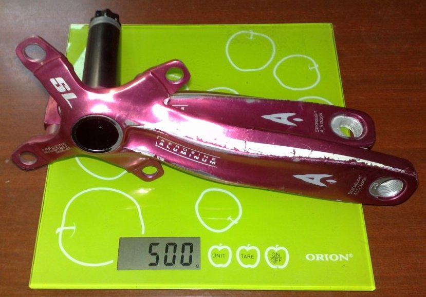

Сообщение #260584 » 03.07.2013 11:25
что-то давно тема не обновлялась, вопрос гламура не раскрыт!
сколько же в итоге завесило розовое счастье? и какая ось, стальная?
(интересен вес гольных шатунов, ну и всего вела в читерской комплектации ;) )

По многочисленным просьбам, аж Трёх пользователей, напишу строки о времини молчания.
По Порядку.
Ещё перед Краматорской гонкой, а велосопед используется только на гонки, и это уныло, так как на гонках Я бываю раз в два месяца, была попытка поставить лёгкий руль с приемлимой шириной. После Одного теста и некоторых настроек эргономики, руль так сказать - не прижился, причину опустим...
В Малых кругах известно о том, что гонку слил из-за порваной цепи, возможно карма, возможно жлобство, возможно правильный тактичный ход соперника спереди :( . Ну от этого не легче. Соответственно, так как давно пора
Под замену пошла вся трансмиссия:
Кассета 750 ХТ заменена на 770 ХТ
Цепь Многострадальная HG 53 заменена на HG 73
Хотел поставить Вместо 36т шестерёнку на 38т, а в замен купил Слегка Б\у Дабл Aerozine SL
В Итоге вместо SLX 36-26 поставил на родную каретку Aerozine SL 38-26
Конструкция у Aerozine SL довольно таки элементарна, но в то же время жосткая и лайтовая.
Цвет - хороший ;) , подошел в общую концепию.
Не обошлось без обслуживания Вилки и тормозов.
Тормоза кое как прокачали, кажется опять нужно :(.
А Вот к Вилке заказал с Германий Фоксовский родной Кит, с низкофрикционными пыльниками ,орингами и колечками под направляющие картриджей.
Переборка показала, что и в Америке иногда пИчаль наступает :facepalm: . Но в целом всё хорошо всё работает, масло как старые пыльники не бросает, и даже пару грамм масла сэкономил. Хоть и лил по предварительным указаниям.
Теперь касаемо вопросов радиослушателей:
(интересен вес гольных шатунов, ну и всего вела в читерской комплектации )
Вес голых шатунов 500 грамм, ось толстая, алюминиевая. Совместима с BSА. Стандарт шестерёнок 64-104мм.
Шатуны с изменяемой длинной 170-175мм
По не сложным расчётам можно увидеть, что в читерской комплектации разница между системой SLX660 и Aerozine SL составляет 112 грамм .
Итого читерский вес Примерно 8570 грамм.
