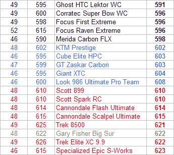

Велорадиатор писал(а):Считаю, что если бы в коротких перьях были одни преимущества, то мировые бренды что я перечислил (и не только) обязательно бы их укоротили
и если бы на геометрию Genesis не было бы патента ;) Нет, я вовсе не считаю короткие перья панацеей и обязаловкой для гоночной рамы, однако обрати внимание на геометрию шоссейных ТТ рам. А ведь в ТТ от вела требуется наивысшая эффективность преобразования энергии спортсмена в скорость.
Велорадиатор писал(а):А на топовых хардтеилах cannondale и orbea (на которых кстати очень серьезные гонцы катают) перья длинее 420 мм... У каждого свой взгляд на эффективность геометрии, неужели у Гарри Фишера он самый правильный?
О правильности взглядов можно рассуждать до рукоприкладства, а вопрос-то был о значимости 7мм на пере :) Кстати серьезные гонцы вовсе не показатель, у них свободы выбора нет.

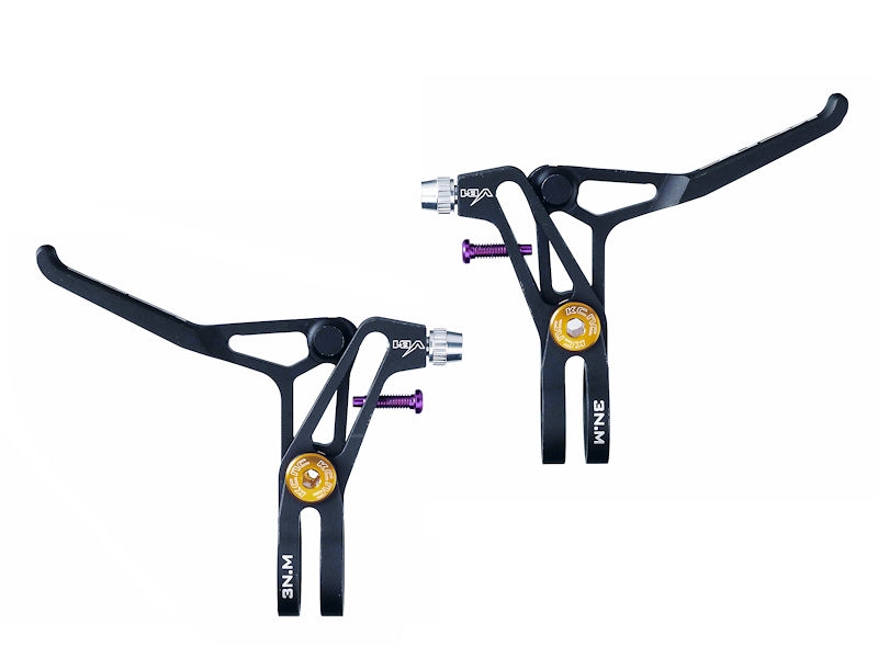

Сообщение #167663 » 25.07.2011 22:34
http://www.velostyle.com.ua/92433.html
вот такую пакость предлогают , кто как я то понимаю что шило на мыло , и всё же , вес я не нашел , мож кто юзал , что за зверь
надежды :(

qweer писал(а):вот такую пакость предлогают
Я б не брал. При замене моноблоков выигрыш в весе это не главное, самое важное приобретение - эргономика, четкость переключения и легкость управления тормозным усилием. А это с бюджетными компонентами немного не вяжется.

xbz06ee, ты реально в это всё веришь?
Кто-то приводил таблицу, в которой Орбеа Альма был назван чуть ли не самым худшим хардтейлом, с невысокой боковой жёсткостью. Что не мешает Абсалону ездить на ней. Хермида Рамос выиграл ЧМ на Мериде. Короткий Гост Лектор? а не на нём ли Сабина Шпиц выиграла олимпиаду? И что-то не припоминаю никого на мировом подиуме на длинном Трек 8500 :lol: Вывод - математика на гонках - ничто. Физика, биология и химия - всё.
